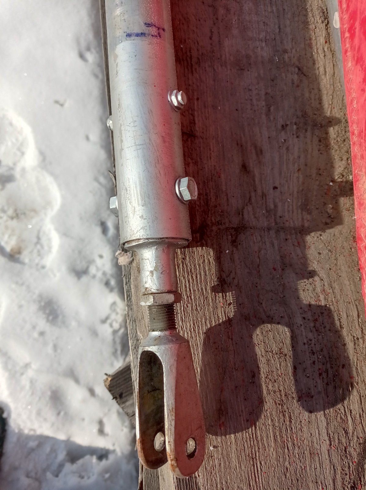

Вот такие резьбовые наконечники на задний лонжерон можно? Или это лишнее?
angar138
Я полетел!!!
Неправильно поставил вопрос по резьбовому наконечнику. Это на подкос к заднему лонжерону для регулировки крутки консоли.

Да, я ставил такой на подкосы , там они из хромансили выполнены, резьба накатанная уплотненная.

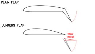

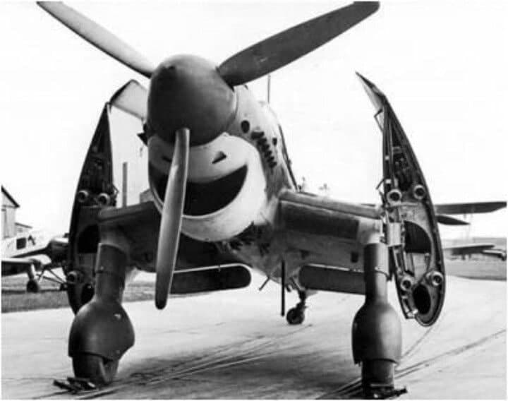

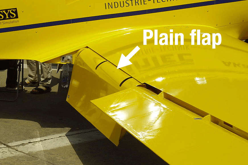

Еще немного теории: как вы думаете, на сколько примерно у самолета с plain flap длина разбега будет больше, чем у такого же самолета, но с флапероном-элероном Юнкерса? На треть? Общая хорда одинаковая, элерон-флаперон во всю длину крыла.
Все STOL, что я видел, делают второй вариант, данных по разнице нигде не нашел, но очень привлекательная по простоте конструкция, как раз труба по задней кромке идет. И на круизе, по идее, сопротивление ниже.
На фото не вижу особых геометрических отличий у этих двух конструкций, когда флаперон опущен:

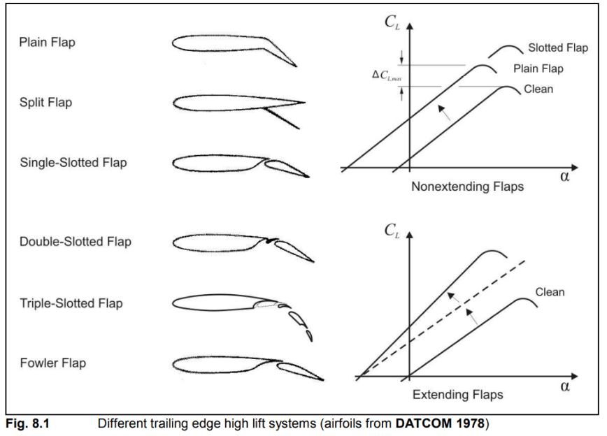

Есть данные только по сравнению plain flap и slotted, вертикальная ось — коэффициент подъемной силы. Но где здесь Юнкерс?)
