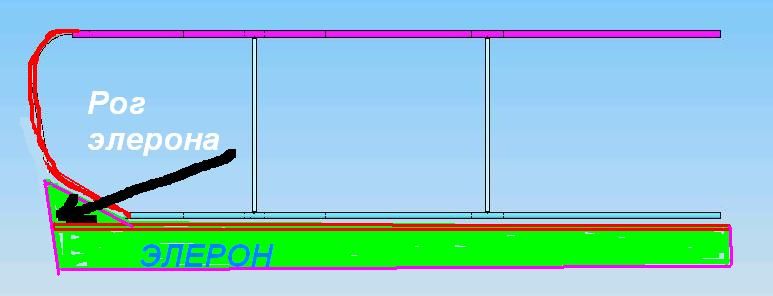

Не дает мне покоя эффективность по элеронам. Не могу с собой ничего поделать, хочется её повысить  :) Может и зря, тем не менее руки чешутся все же увеличить размах флаперона по размаху крыла. И дополнительно организовать роговую компенсацию на законцовке. Рог - это не для снятия усилия на ручке, они и так не большие, а для заморочек на далекое будущее с АП. Тем не менее не вижу технических причин сделать элерон с компенсацией уже сейчас.
Сергей свой дизайн консоли объяснял стремлением прийти к более эллипсовидной форме крыла и убрать элерон из возможной срывной зоны на конце консоли при больших углах атаки. Не знаю, на сколько это имеет место быть, однако мне представляется, что элероны становится совсем бедным родственником в таком виде и потому логично, что аппарат не так активно реагирует на их воздействие.
Мне сейчас видится возможный вариант консоли крыла подобного плана. Вместо торцевой поперечины -  гнутая законцовка эллипсовидного плана. А элерон не только не обрезан, но и имеет развитую концевую часть. Это конечно не пилотажник  :D, но тем не менее должен быть совсем другой аппарат при работе ручкой по крену.
А образующаяся щель между законцовкой и рогом, должна положительно играть на всякие возможные срывные моменты, особенно в момент перемещения элерона.  :IMHO
Что скажут пилоты Пилигримов и вообще знатоки/любители аэродинамики?

Xboct, разве тебе показалась эффективность по элеронам недостаточной? Той что есть хватает для работы на малых высотах. Куда больше?
ИМХО увеличение чувствительности в управлении может повлиять в худшую сторону. Пилигрим, по мнению тех кто на нем летал, и так является очень чувствительным в управлении аппаратом.
Касаемо компенсаторов, Сергей говорит, что они не полезны при обучении.
За те быстротечные мгновения, что мне удалось прикоснуться к великому, однозначно сказать невозможно :). Тем более такому чайнику как я.
Скажем так, эффективность по крену, при даче ноги,  значительно больше, чем при даче ручки. Это имеет право на жизнь, как и аппараты вовсе с 2 осями управления,. Но мне представляется, что все можно поставить на круги своя без особых сложностей. Благо резервы именно для этого есть и вполне значительные.
Касаемо компенсаторов и обучения. Не полезность присуща при малых усилиях на ручке, что с непривычки значительно снижает информативность.  Соответственно компенсированное оперение требует меньше усилий. Для устранения этого эффекта, можно загрузить саму ручку или качалки. Усилия на ручке возрастут и вообще их можно настраивать по вкусу. При этом потребное усилие для непосредственного управления оперением останутся меньшими.

Не забывайте коллеги так же и про "культуру веса" с себестоимостью планера, предложенная выше модернизация по элеронам, на мой взгляд, ни чего кроме лишних килограмм и удорожания конструкции не даст. Отработанная схема крыла достаточно эффективна и рациональна, убеждаюсь в этом все больше и больше......

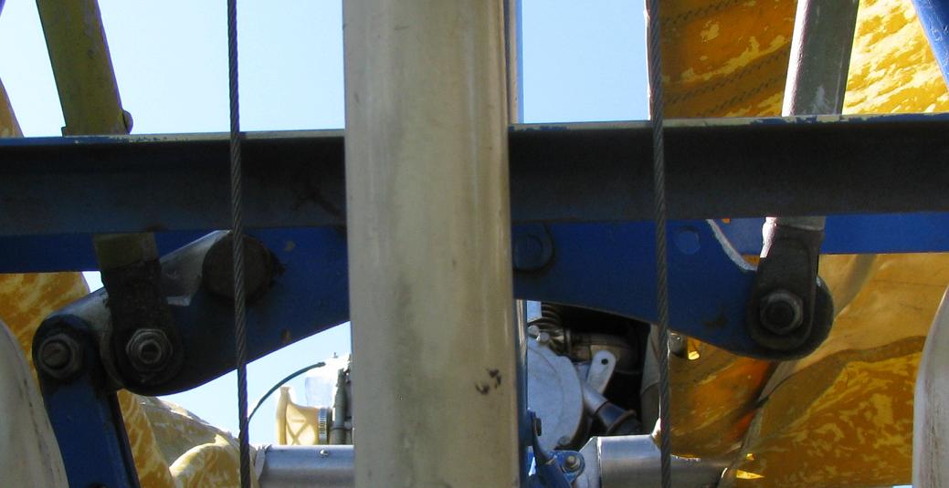

В отношении управляемости,с-т прекрасно подходит для его использования как в учебном варианте так и на АХР. Однако правильно замечено,что в поперечном отношении,управляемость желательно бы повысить.Мала угловая скорость создания крена и особенно вывода из крена.У монопланов(по сравнению с бипланами),управляемость в поперечном отношении всегда была хуже, но в данном случае,как мне кажется, в какой-то мере положение можно исправить путем установки дифференциальной качалки в канал управления элеронами.Между РУ и тягами элеронов.У себя на с-те я такую качалку поставил,но из за нехватки места и своей лени сделал качалку с малыми углами (и малыми плечами),что не особенно сильно повлияло на управляемость.Аэродинамическая компенсация по моему мнению не нужна(ничего не даст,но может и ухудшить).

По моему мнению,было бы гораздо эффективнее сделать разрезной элерон(все равно центральная часть элерона почти не создает кренящего момента из-за малого плеча)и его центральную часть использовать как закрылок,(тем более обдуваемый струей от винта),для улучшения взлетно-посадочных характеристик.Такую конструкцию я уже хотел установить у себя,но не успел.
Установка же концевых шайб на крыле хороша(значительно снижает индуктивное сопротивление крыла,которое кстати гораздо больше профильного),но они эффективны если имеют достаточные размеры,а это уже прочность.Выход здесь один(если уж очень хочется)-отогнуть закругленную часть крыла вниз.

ЗЫ. По стоимости и массе увеличенный элерон совсем уж крохи имеет. Компенсированный - немного сложнее, но так же вполне на уровне.Стоимость и масса такого решения - это не те критерии, на которые в данном случае сильно заморачивался бы.
Еще по элерону как мне показалось, имеет место органиченные углы отклонения. Тросовые растяжки ограничивают. Именно поэтому было интересно увидеть на варианте  Александра Владимировича разрезной флапперон. "Вырезав галку", перестаем цепляться за трос и увеличиваем возможные хода.
Отдельный закрылок сложнее технически. Была мысль пристроить зависание элеронов, для дополнительного изменения кривизны профиля на посадке и в крейсере. Но имеющая место быть двухкачалочный привод элеронов делает эту задачу практически нерешаемой. Короче это на "потом"  :D

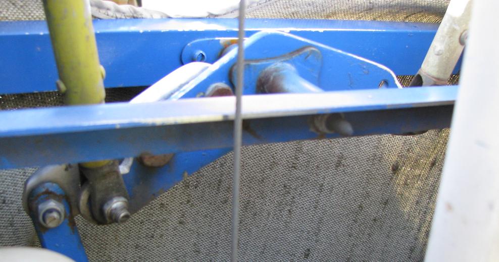

Кстати, на "синем" явно дифференциальная качалка. Есть отличие в управлении с другими, более желтыми?  :)

дифф.качалка на синем-раза в полтора улучшила управляемость по крену

Сергей Анатольевич просветите:А дифференциальная качалка это привод еще и на руль направления?
