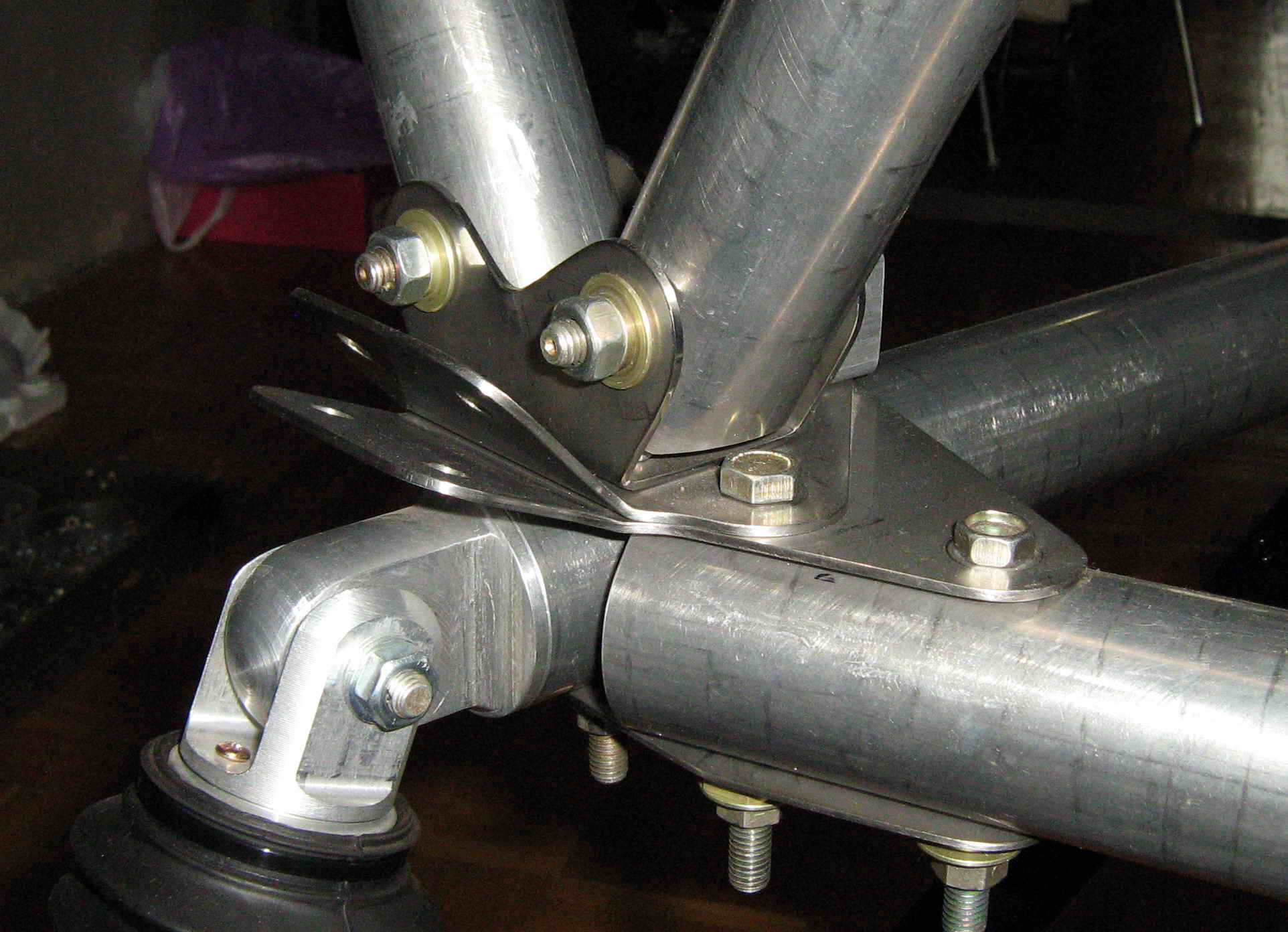

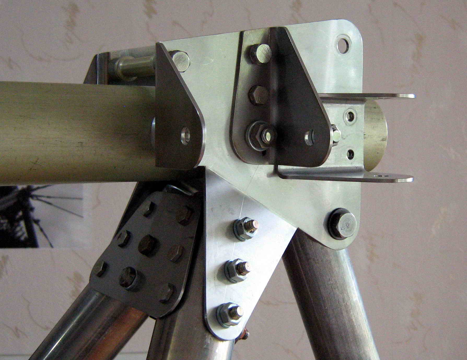

Кстати,Одиссей, стыковые узлы у вас сделано очень красиво!Однако там,где нижний "лопух" переходит в основную пластину,следовало радиусы в углах сделать!
Odyssey
Только в полёте живут...
Калуга
Да, радиусы не помешали бы, но технологии работы с нержавейкой диктуют свои условия. Предыдущий узел был сделан "по науке", но при отгибе пластин как раз эти радиусы и мешали работе......решил упростить. Но в местах ответственных, таких как крепление несущих тросов - ни какой самодеятельности!

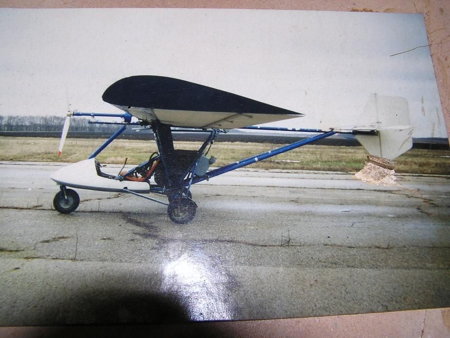

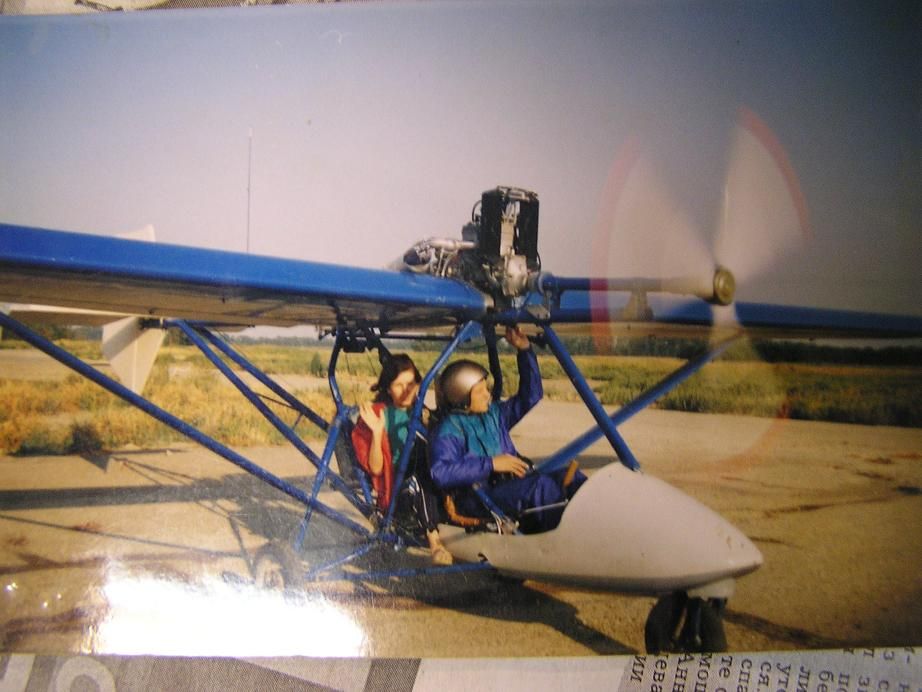

А вот "родственник" из Краснодара,с жестким крылом, посадка-тандем, фотки правда плохие, сорри. Очень хвалили. Не имею к сожалению по нему более полной информации.
Имелся,как я понял, и проблемный момент- впихивание пассажира на заднее сидение- мешал раскос. Как с этим на "Пилигриме"- хоть сидения и в ряд,но раскос ведь практически такой же?
KAA
Ненавижу Солидворкс!
В данном случае, стержни ф-жа изогнуты сверх всякой меры.
С точки зрения конструкции-некрасиво(неправильно).Зачем изогнуты задние-непонятно.Размещение пассажира-проблемное. Неправильный аппарат! :(
Petr 663
Я люблю строить самолеты
А как в ответе №20- в самый раз?
Мне думается , все эти изгибы , на обеих конструкциях - вполне допустимые при правильном выборе труб и грамотной гибке, не такие уж там огромные нагрузки.А может даже и полезны , для придания конструкции некоторой "эластичности" и определения направления деформации стержней в случае превышения нормированных нагрузок.

В 1-м варианте,изгиб расположен вблизи опоры,что всё-таки лучше. Каждый такой изгиб заметно утяжеляет стержень,не говоря уж об усложнении технологии.
Это единственный + Полезными в ферменной конструкции они быть не могут!
