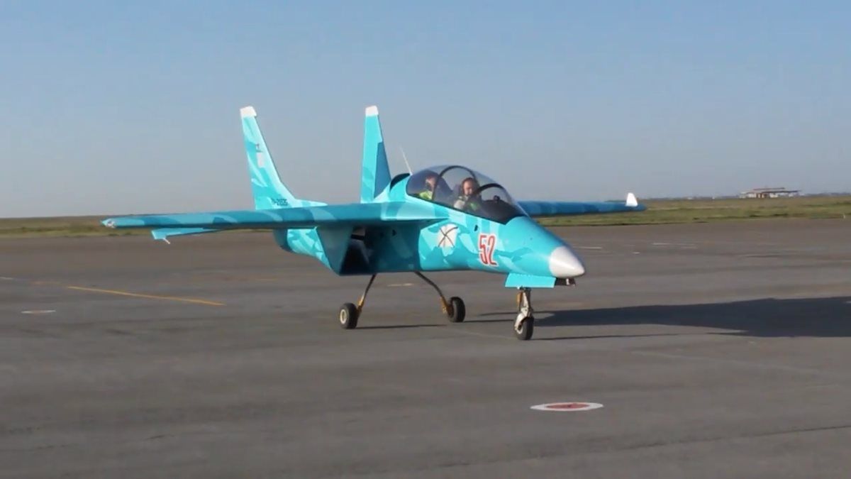

Тяга 120 кгс - каждый вентилятор:
"Powerplant: 2 [ch215] Electric motor , 30 kW (40 hp) each via eight-blade ducted fans,each producing thrust of 0.75 kN (266 lb st),
-какой источник этих данных ?
0,75 kN=750 N =76,5 kG
266 lb st= 122 kG
122/30=4,1 kG/kW  =больно хорошо ?!
76,5/30=2,6 kG/kW  =более правдоподобно !
29 kWh /30 kW = circa 1 h ...
29/2*30 =1/2 h.
29/0,207=140 kg=-/+...

Какая то путанница: 0.75 kN, это 76 кгс. Да и много это 120 кгс с одного двигателя 40 л.с.
Я тоже так думаю, но я только привёл информацию, которую я нашел на интернете.
Где наш непримиримый с мракобесием Анатолий из Севастополя? Он бы нам показал...

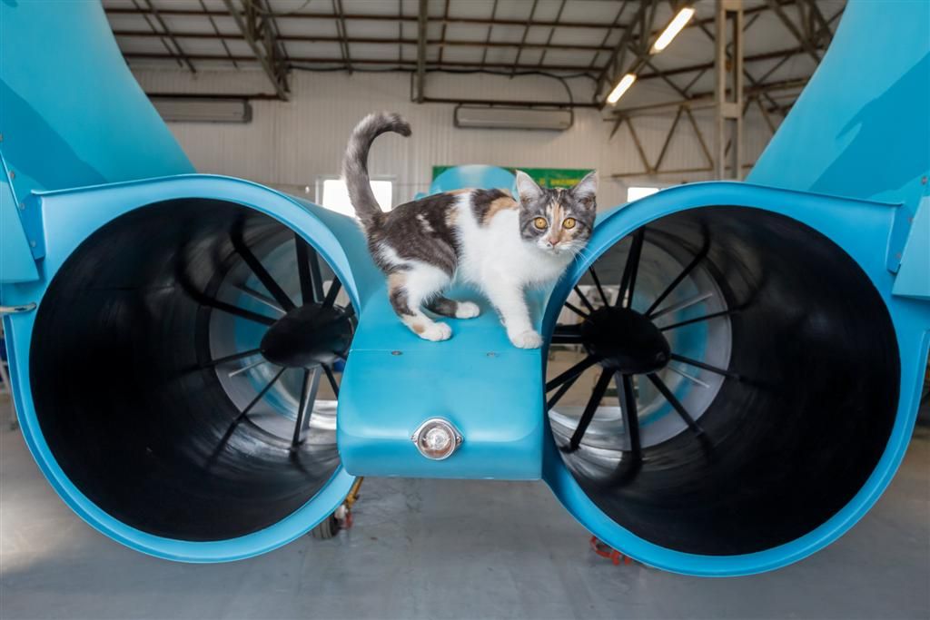

Юрий Владимирович, конечно же.  С тягой на месте 240 он бы разбегался 50 м и ушел вверх 12-15 м/с. Элементарный расчет, без учета КПД, при такой мощности дает, примерно, 60 кгс тяги.
Р*с=N, откуда скорость истечения с=N/P=30000/600=50 м/с, с другой стороны тяга Р=Мв*с, откуда расход воздуха Мв=Р/с=600/50=12 кг/с, откуда, при удельной массе воздуха р=1,2 кг/м.куб, примерная площадь вентилятора F=Мв/(р*с)=12/(1,2*50)=0,2 м.кв. Диаметр вентилятора d=(4*F/3,14)^0,5=(4*0,2/3,14)^0,5=0,5 м, с учетом КПД и втулки будет чуть больше, 0,6-0,7 м. Поправьте, если ошибаюсь.

По теории вентилятора в канале/кольце(Ducted fan) можно достичь 2 кгс/лс. У самолёта E-fan стоят два вентилятора с мощностью мотора в 40 лс каждый и получается что их общая тяга будет = 160 кгс, но в реальности может быть и меньше.
Что интересно, в информации(которую я привёл выше), была указана тяга в 120 кгс(266 lbs), но там говорилось о тяге одного вентилятора. Думаю что это была описка - скорее всего это тяга обеих вентиляторов. Тогда при взлётном весе в 600 кг. этот самолёт имеет энерговооруженность = 0,2 и на видео он как-то так и летает ;)

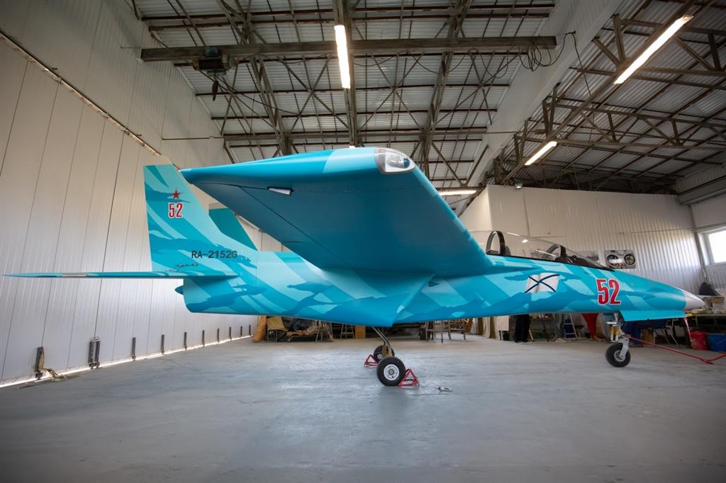

"Достал" меня А.Веггер на его ветке о Рапторе:
http://www.reaa.ru/cgi-bin/yabb/YaBB.pl?num=1455911054/3391#3391
Наш самолёт вообще не стоит рядом с Раптором и Питером - его "великим" изобретателем. Скажу одно - наш самолёт летает! Да, мы сейчас в процессе испытаний и доводок, а Питерский самолёт ещё не разу не взлетел, а если и взлетит, то Раптору(если полетит) тоже придётся пройти долгий курс испытаний и доводок.
А мы сейчас начинаем производство ещё двух самолётов, на второй уже закупили двигатель и редуктор. Оба самолёта будут переходным этапом от прототипа(что мы сейчас имеем) к серийному самолёту из КИТа. Все "инструкции" по сборке будем "отрабатывать" на них. Только после этого мы сможем предложить наш самолёт клиентам(у нас их сейчас более 100) и первые поставки наборов будут в конце 2020 года. "Лапшу на уши" мы людям "вешать" не хотим и "воздух продавать" мы тоже не собираемся ;)

Malish
Волгоград
О пять на соседней ветке А.Вггер "распушил" свои крылья, а про Айкон 5 уже давно забыл - всё ещё надеется кого-то "обуть" ;D
Кто он вообще-то - "пи***бол и ВСЁ... ;D
Но наш проект он пытается засунуть в "##пу", по сравнению его "любимым"  проектом Раптор, потому-что я ему указываю на "смертельные" ошибки в проекте "Раптор"!
Ну пусть он бесится, а мы делаем своё дело:
