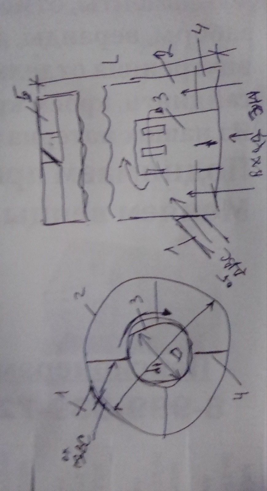

Ну, вот "эскиз"(хе-хе) одного из вариантов. Цифрами обозначены:
1- патрубок выхлопного коллектора ДВС(можно отдельно подводить от каждого цилиндра, можно нет, по всякому);
2- внешний корпус эжекторного насадка(ЭН, диаметром D, длиной L;
3- полое входное центральное тело(ВЦТ)/труба, диаметром d1;
4- крепления ВЦТ. Могут быть профилированными, иметь установочный угол для закрутки входного эжектируемого потока, т.е. выполнять роль ВНА и т.д.;
5- спрямляющий аппарат на выходе эжекторного насадка(ЭН);
Теперь немного пояснений.
Можно было бы сделать ввод тангенциальном, о касательной к внутренней поверхности внешнего корпуса 2, аналогично трубке Ранка-Хилша, но это чревато значительными потерями эжектирующего потока т.к. скорость и температура его высока, а вязкость газов и, следовательно, потери на трение растут. Потому предлагается вдувать выхлоп под бОльшим углом, к тому же в данном варианте увеличивается площадь контакта с эжектируемым потоком. Угол между эжектирующим потоком выхлопных газов и эжектируемым воздухом предлагается сделать 45-60 градусов.
Для закрутки выхлопа вокруг оси ЭН предназначено ВЦТ(3), вот к ней как раз поток выхлопа подходит по касательной. В силу ранее указанных причин и эфф.Коанда поток будет закручиваться вокруг ВЦТ. ВЦТ имеет небольшую длину по оси ЭН, его задача - обеспечить завихрение эжектирующего газа . ВЦТ может дополнительно иметь перфорацию(щели, отверстия и пр.) для формирования вторичных струй эжектирующего газа которые должны взаимодействовать с центральными слоями присоединяемого воздуха(тот, что входит через сечение ВЦТ) и интенсифицировать процесс смешения. Кроме того перфорация может генерировать звуковые волны которые, путем сложения с другими волнами, порожденных потоком выхлопных газов, обтеканием воздухом элементов ЭН и т.д., способствуют снижению шума ЭН. При необходимости ВЦТ может иметь длину равную, и даже больше длины ЭН(L).
Соотношение диаметров D и d1 предлагается первоначально выбрать таким, чтобы площадь сечения ВЦТ была примерно равна половине входного сечения ЭН. Но, возможно, это потребуется изменить по результатам расчета и/или экспериментов.
Ну, вот так, на вскидку.
Вариантов, на самом деле тьма. Например, можно сделать впуск по типу улитки турбокомпрессора и отказаться от ВЦТ. Главная задача как можно быстрее и с меньшими потерями перемешать потоки.

Ни чего не понял, но спасибо. :) :)
=размеры (для примера...)? можно принять мотор 1000 кубиков.
-на что насаживается ЭН ??? (откуда идут стрелки потока "ВХОД ?...?" )
"?,,,?" =не смог расшифровать...
JohnDoe
Данных по двигателю мало. Какие обороты(Максимальные и крейсер), 2Т/4Т, температура выхлопных газов(на максимуме и на крейсере), кол-во цилиндров.
Крепление ЭН продумывать нужно в зависимости от конструкции ЛА.
Стрелка "ВХОД" на виде с фронта показывает поток выхлопных газов из ДВС (там коряво написанно "от ДВС"), а на виде сверху ещё и поток эжектируемого атмосферного воздуха(корявые буквы "вход ЭН")
=спасибо,допёрло !
(я грешный думал,что на "ВХОД ЭН" влетает воздух от отуннелированного вентилятора ...)
ЗЫ=размеры примерные,для крассоты...нпр. ЖЭ13 (1,3л 6000 /мин,ок. 70 лс )

Ну, да. Если чисто реактивные патрубки, то получается тяга в районе 5-7 кгс. Плюс вектор тяги не совпадает с направлением полета, хотя если один коллектор-паук на все горшки, то может и совпадать. А про зависимость от высоты можно подробнее?
Ха! 0,5-0,7 кг -примерно! Наглядно-доступный пример расчёта реактивного выхлопа приведён в книге Жовинского "Силовые авиационные установки". В основе расчёта лежит общая формула тяги реактивного двигателя:
P= Gг *(c-Vn), где: Gг-массовый расход газа, с-скорость истечения газа из сопла, Vn-скорость полёта.
Массовый расход вы можете легко прикинуть исходя из рабочего объёма двигателя,.
Скорость истечения из сопла у земли не превышала 200 м/с (по Жовинскому), а на высоте, за счёт большего расширения газов достигает сверхзвуковых скоростей.
Массовый расход газа у маленьких двигателей невелик, отсюда и выигрыш мелкоскопический, но обостряется проблема шума, вследствие большей скорости выходящих газов!
Кстати, индивидуальные патрубки значительно эффективнее общего коллектора, ибо создают меньшее противодавление на выхлопе.

По формулу тяги я догадался. Как и про связь объема, оборотов и массового расхода.. По ним и прикидывал. 0'5 кгс с лошади сиииильно оптимистично. ;)
Вот со скоростью истечения Ваш Жовинский чего-то намудрил, КМК. При 400гр.С местная скорость звука составляет 520 м/сек при правильном сечении среза патрубка/сопла. Перепад давления перед соплом сверхкритической, так что добиться сверхзвукового истечения можно и на земле, при желании(сопло Лаваля на срезе патрубка)
На высоте, вследствии меньшего давления, падает и наполнение ДВС, т.е. массовый расход, так что эффект смажется, даже с наддувом.
С шумом да, может быть проблема. Тут надо рыть в сторону технологий типа притивошумовых шевронов, струйных глушителей и глушителей на впуске(на Ротаксах такое бывают вроде)
Для обсуждаемых целей индивидуальные патрубки могут быть как хороши(отмеченное Вами меньшее сопротивление,), так и не очень(неравномерность давления, температуры, пульсирующий режим в общем, бОльший шум опять же). Общий коллектор в бОльшей степени выравнивает поля давлений, температур, скоростей. Хотя, если сделать инд.патрубки длиииииными, то можно добиться эффекта эжектора даже без насадка: тогда масса ВГ не успевает покинуть патрубок и становиться присоединенной массой в следующем цикле. См. Открытие Чаломея "Об аномальном приросте тяги...." У французов в 50-х был планер с пакетом ПуВРД с весьма длинными выхлопными трубами(несколько метров), за счёт вышесказанного удельный расход их приближался к расходу ТРД малой тяги.

ЖЭ13 1,3л 6000 /мин,ок. 70 лс
Не нашёл нигде информации по размерам выхлопного коллектора/патрубков(может плохо искал). Воспользуемся рекомендациями из книжек про эжекторы. Диаметр корпуса ЭН(D) с моих почеркушек должен быть равен 5-10 диаметрам выхлопного коллектора/патрубка. Длина корпуса ЭН(L) должна примерно равняться его диаметру(дальше чуть подробнее) Диаметр ВЦТ(d1) должен быть равен ~0,7 диаметра ЭН(D). Угол между осью входа выхлопных газов(ВГ) и осью ЭН пусть будет 45 градусов, а линия продолженная от нижней точки среза входа ВГ должна быть примерно касательной к средней поверхности ВЦТ.. Отверстия/щели в ВЦТ - дело опытов. Можно придумать быстросъёмные крепление ВЦТ чтобы попробовать разные варианты. Я бы попробовал, например, ВЦТ из сетки. Кстати, и во входном сечении ВГ тоже крупноячеистую сетку/решетку из чегонить термохимикостойкого попробовал установить.
Теперь по длине ЭН. Для ЭУТ, подобных предлагаемому, характерно снижение длины камеры смешения по сравнению с прямоточными в несколько раз. Можно сделать так: сделать ЭН с длино(L) в 5 диаметров(D). Запустить ДВС на максимальном режиме(взлетный) и померить температуру по сечению потока(от центра к периферии) на разном расстоянии от выхода(засунуть термодатчик на штанге, способной перемещаться вертикально и горизонтально). Найти таким способом сечение потока в котором температура по оси потока и на периферии примерно одинакова(отклонение 5-10%) Это и будет выходное сечение камеры смешения, "тут и рЭзать". Можно поиграться сужающимися и расширяющимися камерами/соплами. Угол расхождения/сужения 6-8 градусов. Тяга должна быть примерно 10-12 кгс.
ИМХУ
ЗЫ. Забыл написать: на выходе из ЭН нужно ставить спрямляющий аппарат(СА) для "раскрутки" потока. Либо ставить на входе в ЭН направляющий аппарат(НА) для предзакрутки потока воздуха "в противоход". Либо совместить.😉
