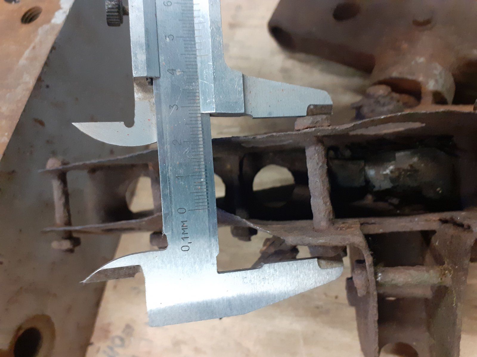

Это понятно. Справочник 37- года у всех есть. Я, полагаясь, на него, выписал все болты и хотел их уже заказывать. Но, как оказалось, резьба у болтов по ОСТ , будет находится внутри рейки. Вот вото ниже...

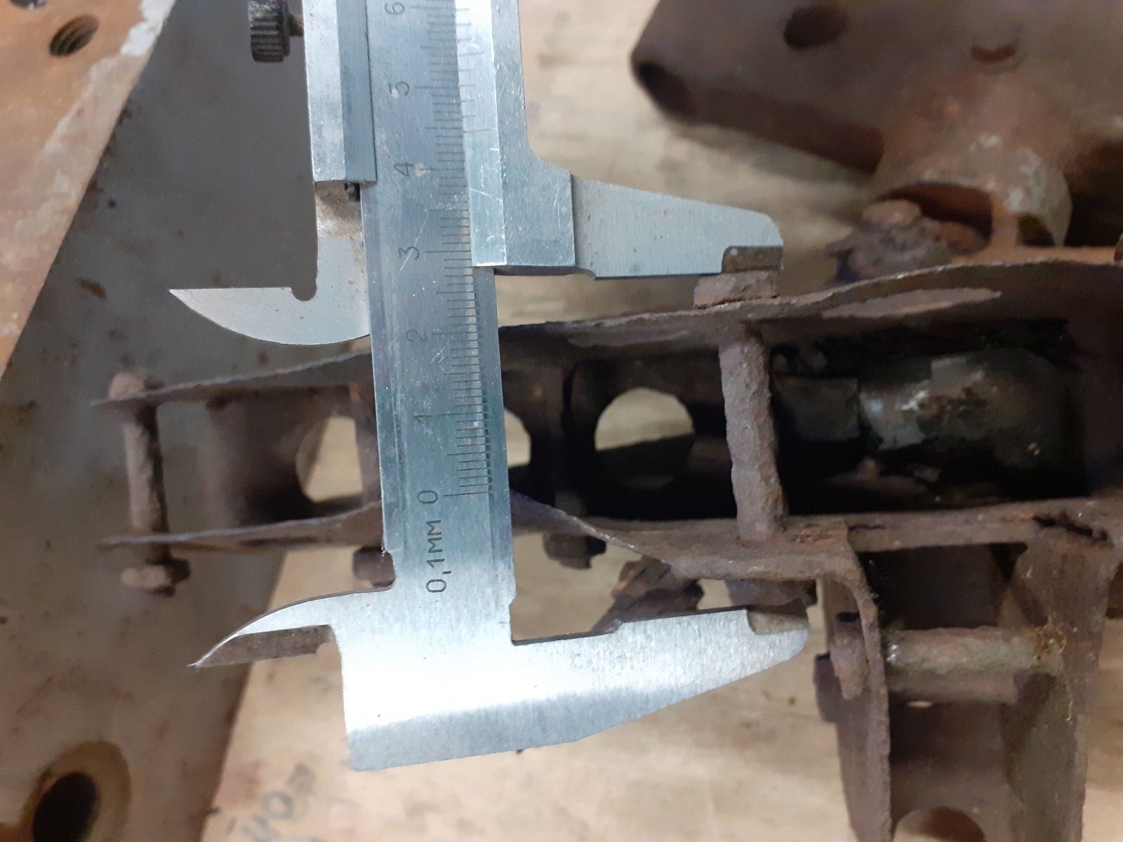

Вы таким измерением хотите найти длину болта? Это неправильно.
Измеряете длину рабочей цилиндрической части под пакет (l) . Далее смотрите какая необходима длина резрьбовой части (бывают разные l1). Либо берете ее с оригинила. По таблице ОСТ1 находите нужную длину l и от нее длину болта L.
Болт 6-42 имеет длину рабочей части 34 мм.

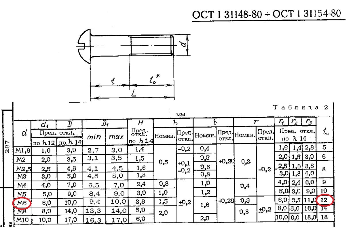

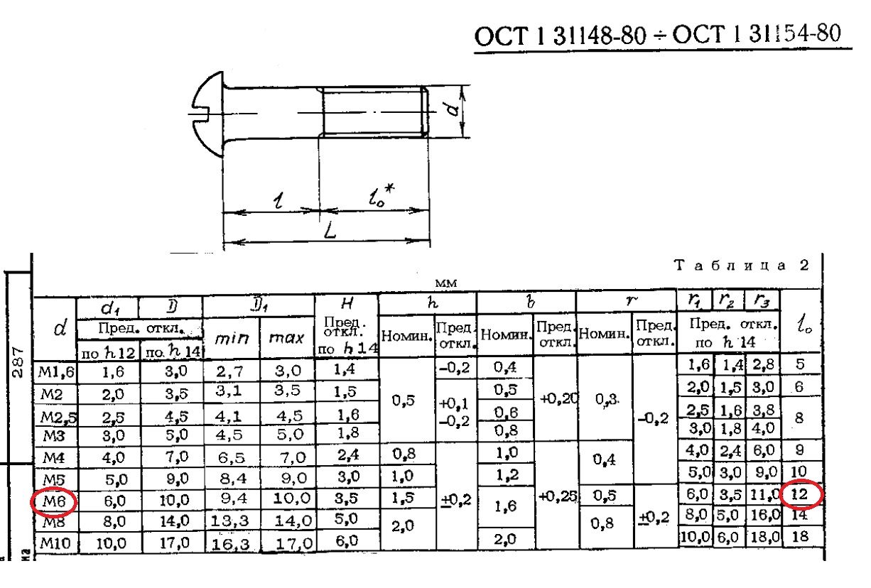

Вы какой ОСТ имеете ввиду? Если 31148, то осмелюсь уточнить, болты М6 имеют длину резьбовой части 12мм, поэтому 6-42 для пакета 34мм не подходит, а вот 6-46 самое то, соответственно лишняя резьба после сборки удаляется, о чём и писал выше Sergeybmwod.
Daos
От модели к планеру!
Да по ОСТ1 31148-80 длина болта с рабочей частью 34 мм равна 46мм. Куда вы их ставить собираетесь?
Красвоенлёт
Я пока ни куда, это Sergeybmwod интересовался. Такими болтами крепятся все фюзеляжные узлы.

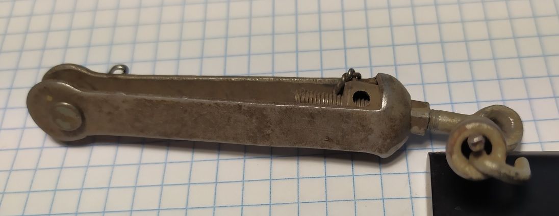

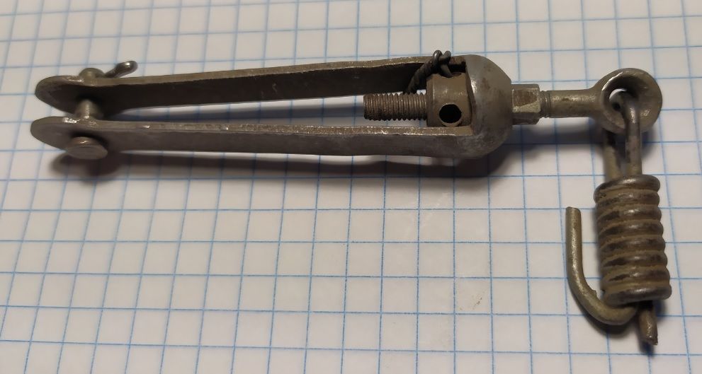

Коллеги! На оригинале, для заделки проволоки используются туроны овального сечения. Вопрос к тем, кто сталкивался с изготовлением туронов, как решалась эта задача?
Вариант 1: тупо наматывается пружина растяжения( т.е. виток к витку) с внутренним диаметром равным двум диаметрам заделываемой проволоки и в таком виде устанавливается?
Вариант 2: тоже что и вариант 1, только внутренний диаметр рассчитывается на будущий овал и после изготовления плющится до образования того самого овала? И уже турон с овальным сечением устанавливается.
Вариант 3: подсмотренный в теме Андрея Яковлева, который он в свою очередь позаимствовал у одного американского мужичка. Т.е. навивка турона овального сечения с помощью хитрой приспособы. Когда то перевел статью этого американца, были еще и фото на сайте, но так ни хрена и не понял, как сие изделие изготовить. Сейчас на сайте этих фото уже нет, а я не сохранил в свое время. Стоит ли вообще так заморачиваться?
Кто как изготавливает? Особенно интересует мнение эксплуатантов туронов с круглым сечением, если таковые имеются, как ведет себя заделка, нет ли выявленных патологий?
Может кто владеет технологией наших дедов, как они изготавливали овальные туроны? С трудом верится, что сидела группа рабочих и в ручную навивала с помощью хитрых приспособ. Может все таки плющили?

Про Як-18Т тоже думал, у меня есть несколько оригинальных тандеров от него, на одном из них сохранился турон, так он круглого сечения. Делали ведь просто круглые! Правда есть мысль что в растяжках стабилизатора Як-18 усилия по-меньше чем в растяжках фермы У-2.
Потому и интересен опыт эксплуатации новодельных У-2 с тандерами круглого сечения, повторюсь, если таковые кто нибудь устанавливал.
