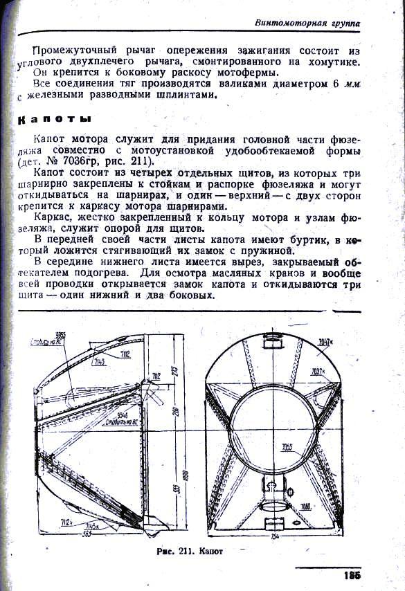

Форумчане!!! А кто-нибудь собирал По-2 в 3D , или может у кого есть какие-нибудь чертежи готовые?
Для обмена информацией)
VLADIMIR20111987
Самолет, мы уже сами практически доделали....возник вопрос просто по нижнему капоту, но и эту проблему уже решили
