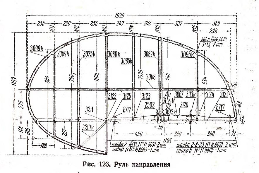

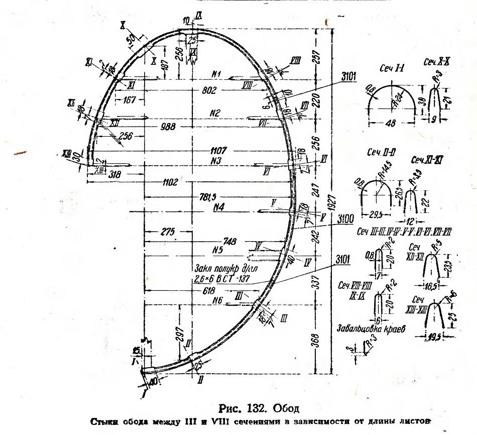

Строители подскажите!
На чертеже обода РН указаны размеры (хорды) по внутренним габаритам (за минусом толщины листа 0,8)?
А на чертеже РН по внешним? Я правильно понимаю?

Как такие дужки делают? Выколачивают вручную или используют станки? Хотелось бы узнать технологию производства.
erisky
г.Оренбург
И так, и так. Как вам угодно. Вот прессформер например: https://eckold.com/

эта деталь делается по другому........прессформером ты ее неделю будешь делать)))))))))))
Сначала пессформером стяну дужки, причем можно и на всю длину сразу. А потом завальцую (отбортовку) на болванке. Ну, сейчас да, денёк провожусь, но не неделю. Могу и просто по болванке обтянуть, крючком.

Кстати, а ни у кого нет аэродинамических (исходных) контуров оперения По-2? Поделитесь пожалуйста!

Вам для общего кругозора или для строительства? В первом случае все грустно, КД утеряна или сохранившиеся фрагменты частнозажлоблены, по сему, в свободном доступе информации о координатах каждой нервюрки хвостового оперения (киль, РН и стабилизатор) нет. Тут поможет только снятие обшивки с музейного экземпляра и промер всех нервюр. Во втором случае все гораздо проще, потому как все плоскости хвостового оперения симметричны. Здесь простой принцип лекало: есть толщина лонжерона и есть крайние точки обводов, приложенная линейка или планка(полка нервюры) задаст необходимую кривизну. Возможная погрешность в 2-3 мм от оригинала на аэродинамику, при скоростях У-2, ни как не повлияет(повторюсь - профили симметричные).
Михаил Александрович Маслов говорил, что нашел соответствие профилей горизонтального и вертикального оперения профилям в атласах 30-х годов ЦАГовским. Но потерял потом.
Красвоенлёт
Привет, Егор! Интересная информация! Каким образом произошло соответствие? Замерами и сравнениями с атласом, или документальное подтверждение применяемых профилей ЦАГИ?
Привет Олег! Он тупо нашел в атласе профиль совпадающий с теми редкими размерами, которые приведены в описании. Не могу сказать, модифицировал ли по толщине, наверное модифицировал. Он сказал, что потерял уже информацию - по наименованию профилей. У него шаблоны готовые для производства, зачем ему голову заморачивать размерами...
