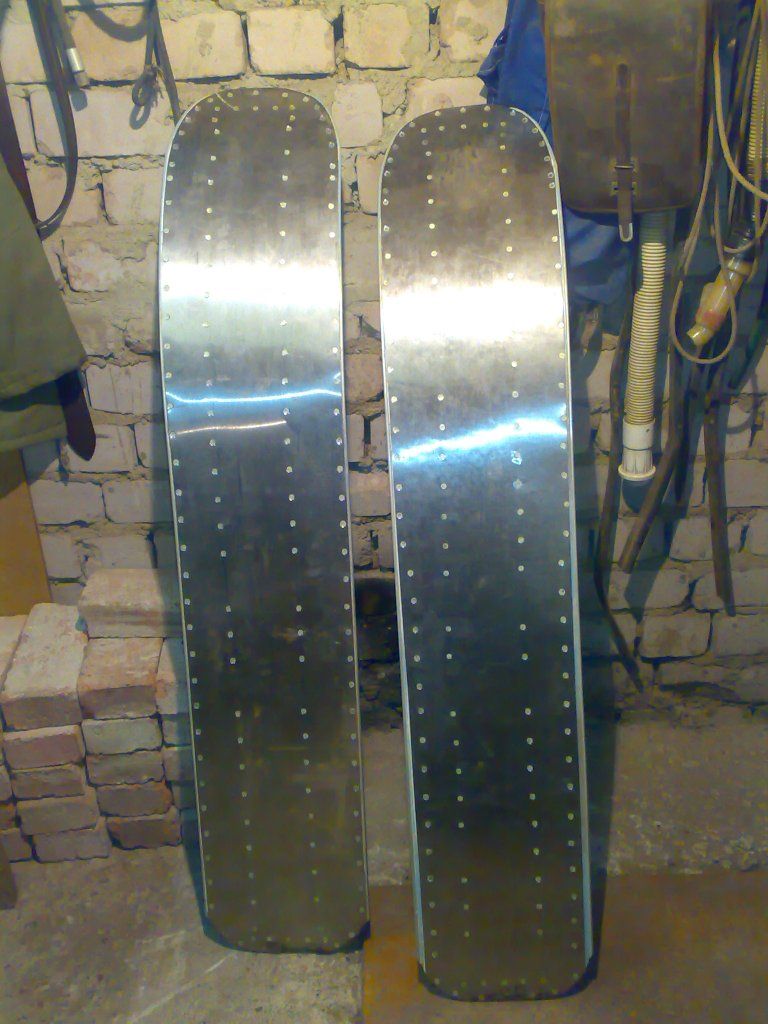

Констатирую факт окончания зимы на Южном Урале,но лыжи,подшитые титановым листом,всегда готовы к бою...
