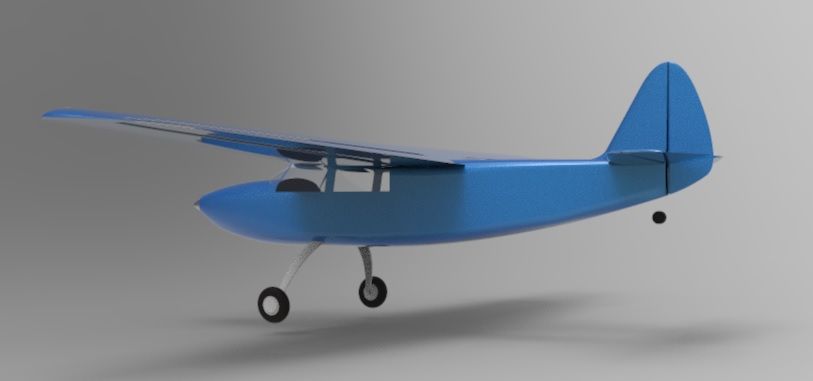

написано про САМ-5-2 бис, а 3-Д модель Сам-25, судя по предкрылкам! Впрочем такой вариант даже правильнее!

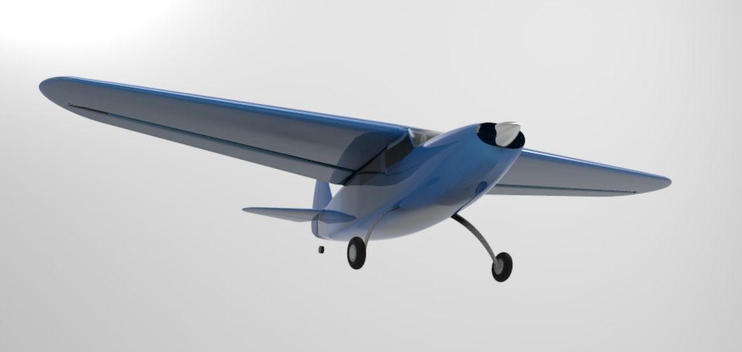

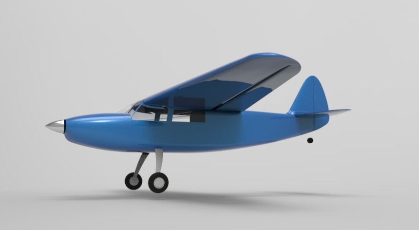

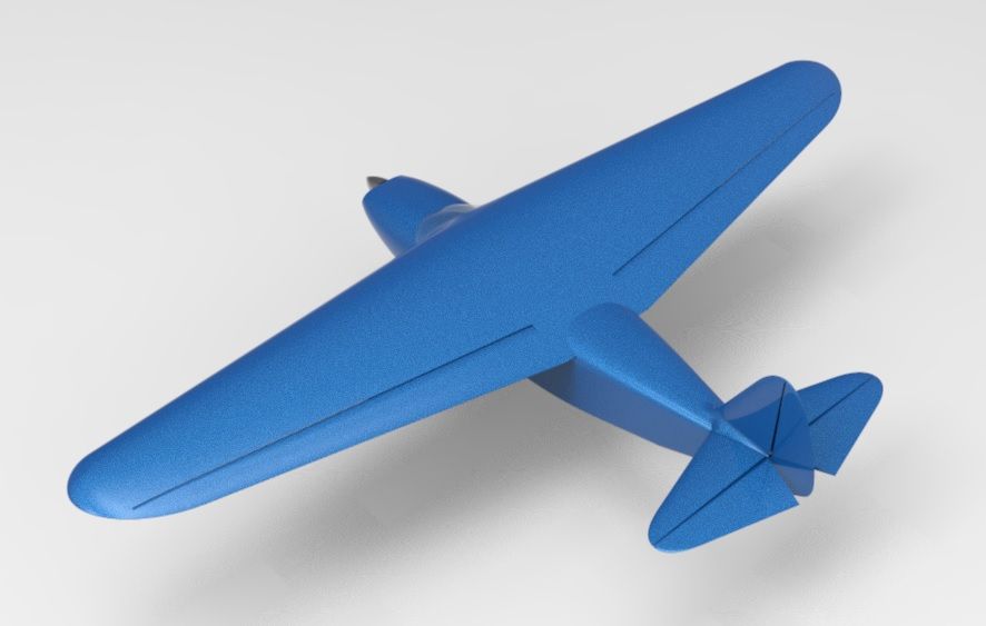

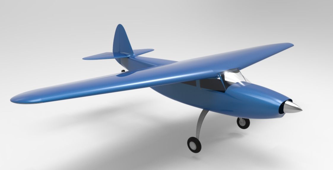

Я готов участвовать. Всемерно. Почему то мне кажется ( уже лет 5), что это важно.
Давайте попробуем собрать документацию, все обдумать коллективным разумом и воплотить.
Даже если мы получим просто летающую копию.
Там и поймем ТТХ и ЛТХ.
Финансирование могу взять на себя.
Предложение в силе? Вот вариант осовремененного Сам-5
