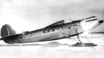

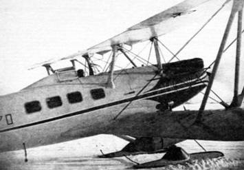

Ну раз заговорили об Ан-2 с его лошадиными силами, то вот тоже вариант.
http://alternathistory.com/zabytyi-pervenets-passazhirskii-samolet-oko-1-sssr
http://alternathistory.com/oko-1-glazami-konstruktora

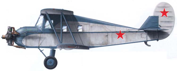

Или вот.
http://www.e-reading.club/chapter.php/1008293/53/Maslov_-_Korol_istrebiteley._Boevye_samolety_Polikarpova.html
http://www.airwar.ru/enc/cw1/pr12.html
Mihel
Luciole #83
Одинцово
А можно еще немного не по теме? Идея понравилась.
АВИАРАЛЛИ САМОЛЁТОВ КЛАССА 600/1200/200
Вот еще интересный ероплан.
http://www.airwar.ru/enc/cw1/pm1.html
Жаль, что у нас не хранили чертежи и  единичные экземпляры самолетов. Если и кто сподобится на сей ратный подвиг , то только с нуля. По сохранившимся старым фото.
