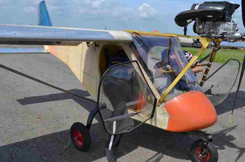

SinglFather  это  что  ж  за  мотор  такой  двухтактный  с  такими  очумелыми  данными?
SinglFather
Я люблю летать и строить самолеты!
г.Липецк
Таких моторов сейчас много, и они относительно не дороги.
У Rotax это 593 и 793,   115 и 140 л.с. соответственно, при весе до 30 кг.
Такие моторы есть у японцев. Пожалуй даже понадежней чем Rotax.
Цены до 5000$. Б/у с малой наработкой и вместе с убитым снегоходом можно найти значительно дешевле.
Правда, с мотором нужно позаниматься, прежде чем ставить его на ЛА. И всю мощность, скорее всего, реализовать не удастся.

Я видел  такой  мотор в  работе.  Честно  говоря тяга  впечатлила  и  дельтик летал  лихо,  но  в  разговоре  с хозяином  понял,  что расход  у  него  под  15  литров  в  среднем  и  дорогое  масло, так  , что  в  сумме вся  20-ка  выйдет  по  деньгам, к  тому  же мотор  высокофорсирован  и  не  обладает  тем  ресурсом. Этот  мотор  лишь  выход  из  недостатка  средств  ,  но  в  пересчете  по налету,  не  совсем  правильное  решение.
SinglFather
г.Липецк
Я согласен, но только отчасти. По надежности любой авиационный двигатель лучше, но дороже в разы. А у двухтактника свои преимущества. Первое -  это простота, которая в итоге проявляется в надежности. Хорошие весовые характеристики. Отсутствие маслянного картера.
Наверное ни кто не будет оспаривать надежность Rotax 503, а это хороший пример.
И ресурс 400 - 500 часов для любительских полетов вполне достаточен, хотя сейчас есть моторы и под 1000 часов.
Уж если РМЗ-640 в хороших руках отрабатывает по 400 часов, то здесь точно есть над чем задуматься.
