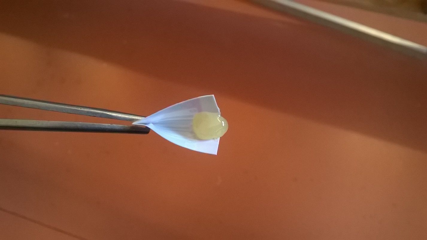

А Вы попробуйте. Я сам в прошлом авиамоделист со стажем и всё клеил именно эпоксидкой, но попробовал амеровским клеем- неплохо. ;)

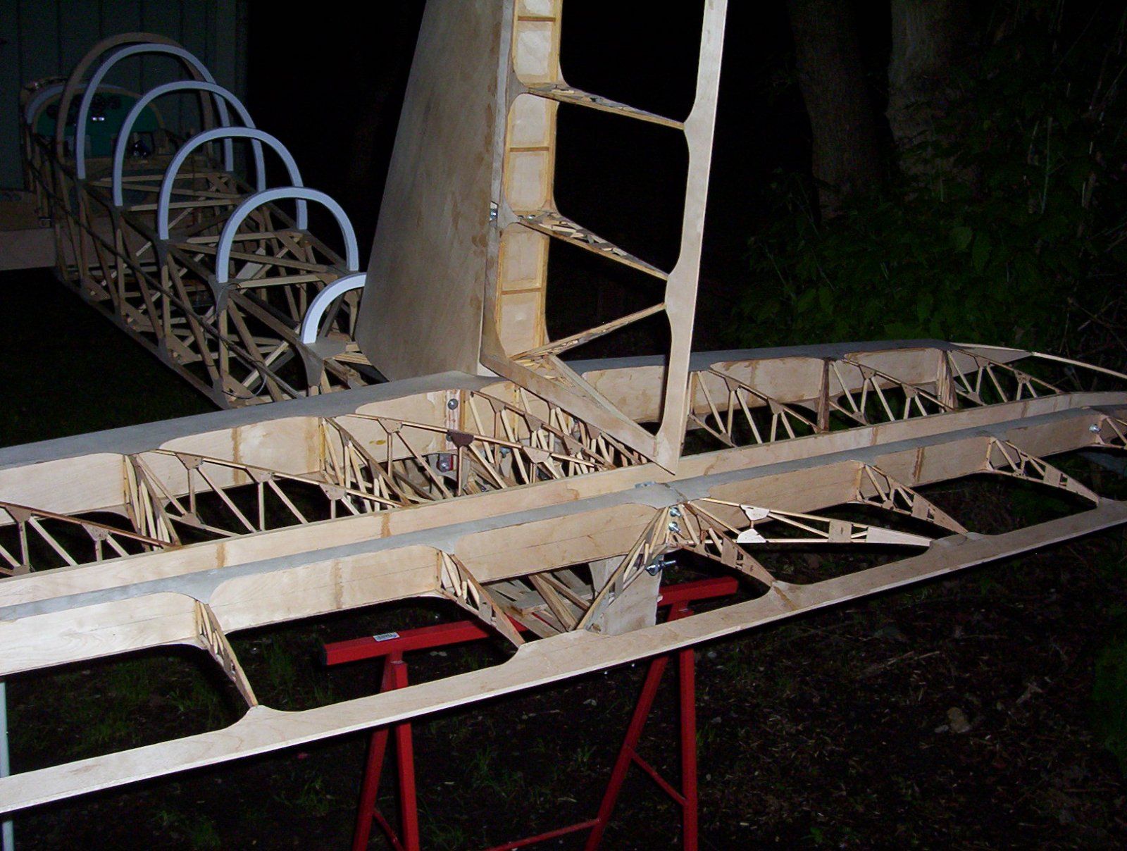

Мда, не понять нам американцев. При работе с деревом- обычный 20 кубовый шприц и никаких проблем, одной " зарядки" хватает на 1000 кв см. Причем предпочитаю даже 10 кой работать, ибо 1000 см не всегда получается быстро намазать. Причем можно пользовать многократно. Вы небось и ванночки специальные покупаете для размешиванияя долларов за 68?
Извините, но вы не поняли о чем речь. :)
Если вам надо покрыть всего 30 Х 30 см поверхность (это и есть 1000 кв см), то если уж совсем экономить то и шприц не нужен - можно замешаную эпоксидку в полиэтиленовый пакетик поместить и уголок у него отрезать и из него выдавливать в нужные места. ;)
Тут дело именно в необходимости многократного замешивания эпоксидки.
Здесь речь шла о куче нервюр и фанеры и там поверхности уже на квадратные метры считаюся и когда вы замесите последний шприц, то первый нанесенный замес уже застынет. В том-то и дело, что такой пистолет с картриджами позволяет давить автоматически замешаную эпоксидку непрерывно. На первой фотке, гда я собираю полки лонжерона, общий объем катрриджа равен 400 миллилитров, вот и посчитайте на какую площадь этого объема хватит и сколько вам потребуется времени, чтобы замесить такой объем по 20 мл для вашего 20 кубового шприца. Мною показана сборка мотопланерного крыла размеры и площадь котрого, я думаю, вы можете себе представить. Не представляю как можно такое крыло обшить с помощью 20 кубового шприца.

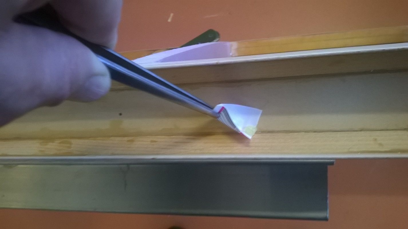

И насчет ванночек, я для этого использую путые стаканчики от йогурта обрезая их до нужной в данный момент высоты, а обрезки использую в качестве инструмента для убирания лишней эпоксидки со швов, я об этом уже рассказывал. ;)
У меня все идет в дело и свои деньги я считать умею. :)

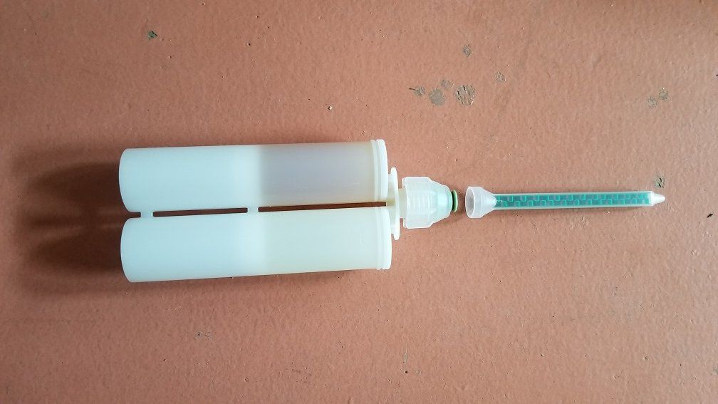

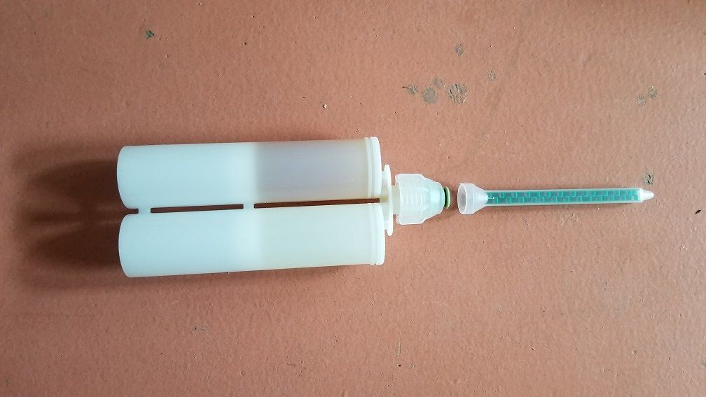

По идее все это одноразовое, потому и дорого получается. Носики понятно, там эпоксидка смешивается, а вот кардриджи я использовал по нескольку раз. Там, главное, найти способ, как потом поршни снова из них вынуть, чтобы залить новую порцию смолы (клея) и отвердителя.
Картриджи бывают разной емкости и на разное соотношение. Сейчас я пользуюсь клеем, который сразу продается в картриджах. Я где-то в ветке про Китфох давал фотку.
Вот, сходил сфотал. Этот я сам заряжал, после использования носик выбрасывается, а остатки так и хранятся в картридже до следующего использования.
Подобные картриджи с клеем используются при работе с исккственны́м камнем на кухонные столешни , носики продаются отдельно ,картриджи заправлены к ним же продаются "пистолеты", но по-моему заправлять это усложнение процеса
Ну вы же не будете клеить тем, что в них заправлено, вам же нужен другой клей. Тот клей которым я пользовался (Т-88) есть в продаже и в картриджах, но там картриджи другие - одноцилиндровые, разделенные внутри на две части. Соответственно объем готового клея получается в два раза меньше, а цена у них в два раза больше. Поэтому в моем случае было оправдано пойти тем путем, которым я пошел. Да, мне пришлось потратиться, но я сильно облегчил себе работу и сэкономил очень много времени.
Все дело в организации труда. Заранее готовятся дозы к смешиванию. Все необходимое должно быть собрано в одном месте Обшивка клеится кусками( как на фото вашем),а не разом. А если вас двое, то вообще шикарно.
РС. вместо целлофана с эпоксидной , берется подходящий флакончик, с нужным горлышком, вдоль разрезается, вот вам и 2 ванночки вот вам и 2 леечки. А про пистолеты из пустых флаконов под шампуни с узким отверстием вообще помолчу

Вот никак не пойму, в чем проблема с эпоксидкой? Весь самолет построил на ЭД20+ ДЕГ1 + ПЭПА (в принципе та же К153 только собственного розлива.Ну и где нужно просеенные опилки. Клеил и дерево и стекло в усилениях и фанеру. Образцы колол , ломалось по дереву.Лобик однолонжеронного крыла оклеен фанерой 3мм ,той же смолой с опилками. Использовал те же шприцы да кисточку. Кисти и шприцы , чтоб мешками не закупать, промывал в растворителе. С ЭД20 главное в количестве ведра не замешивать , ну и температуру в помещении желательно не ниже 2 2градусов держать. Вот как то так.

Нет, ЭД-20+ДЭГ-1=КДА-1. В К-153 добавлен тиокол, она гуще и эластичнее.

Ну може и КДА , сейчас не вспомню. Э то просто к тому , что и ЭД20 + ДЕГ1(пластификатор) прекрасно работает. Главное соблюдать правила. А коль уж мы строим самолеты это главное.

Я ставил где нужно фанеру 0,6, но , думаю, её можно заменить на 0,8. Клей для нервюр у меня был Аэродукс (фенол-резорцин), остальное на эпоксидке L с отвердителем S и целюллозой. Стандартная концентрация - 10% по весу целюллозы от веса смолы без отвердителя S. Сейчас я бы не заморачивался с аэродуксом и всё клеил бы эпоксидкой. Про ПВА ничего сказать не могу. Казеиновый клей не советую, он в Германии хорошо и печально известен. Основные фотографии я выкладывал в этой ветке в процессе постройки. Если эпоксидка с целюллозой, то прижим может быть очень сильным, потому что из целюллозы вся эпоксидка не впитается. Хорошая склейка на срезе глазом незаметна, только по фактуре дерева можно догадаться, что это два разных куска. Давить лучше струбцинами, но не со всей дури, а так, чтобы не раздавить древесину.
