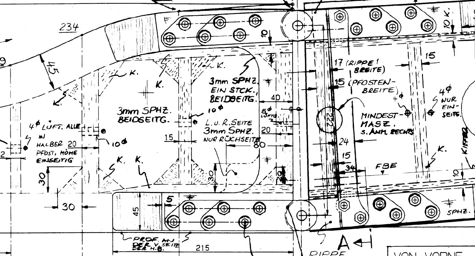

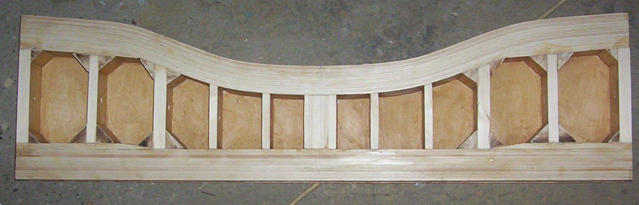

Игорь ,не могли бы подсказать ,я не совсем разобрался как располагаются "косынки" в этой детали фото ниже, у вас на фото треугольные косынки такое ощущение расположены поперёк, то есть торцами треугольника примыкают к фанере , у немцев на чертеже не совсем ясно

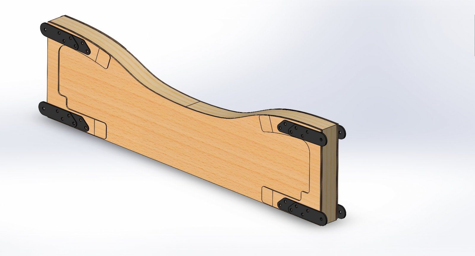

Кронштейны крепления крыльев, сталь 1.7734 (15СrMoV6), оцинкована

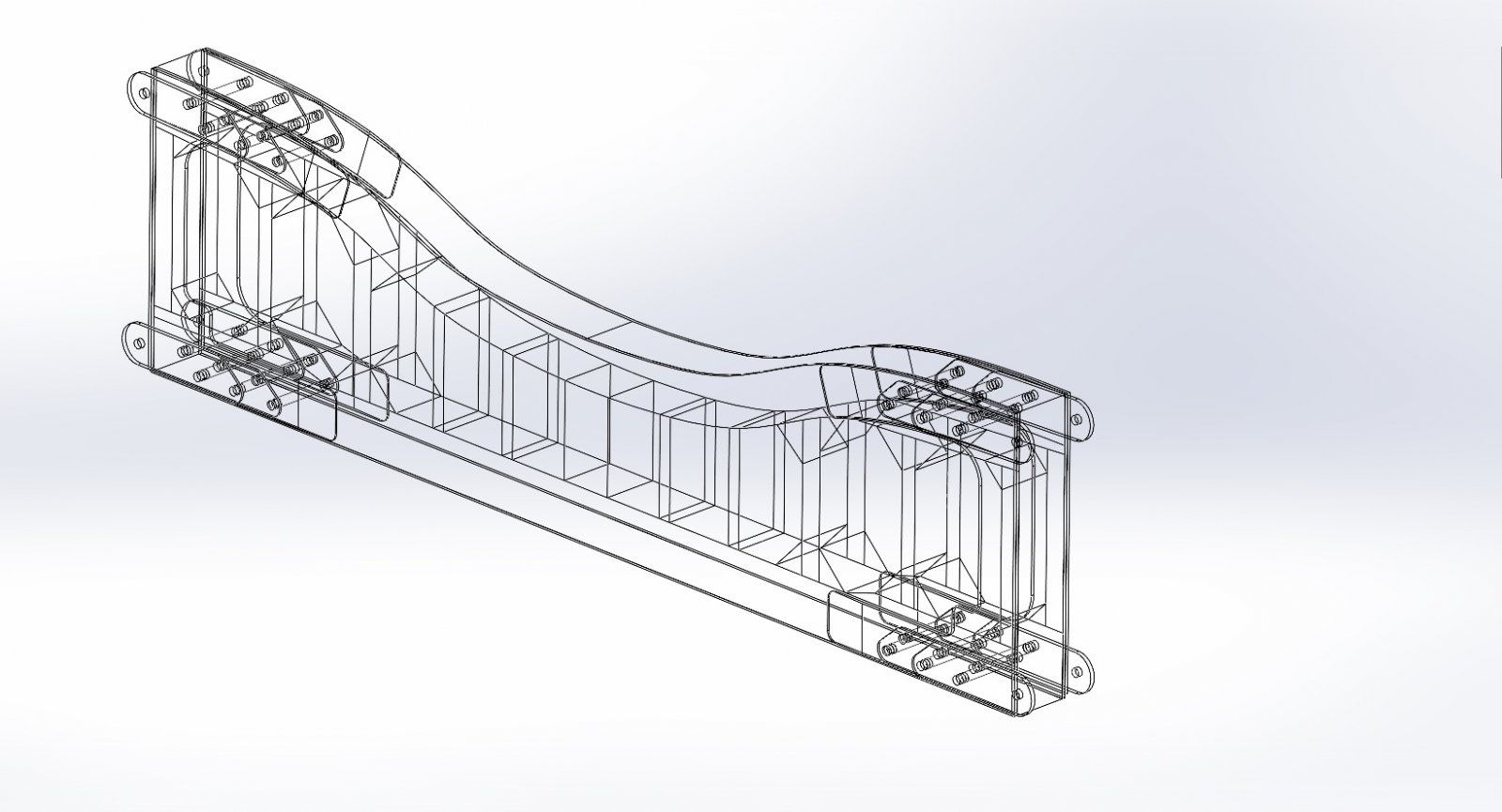

у вас был чертеж на эти детали ? или они изображены только на фото сверху на соединении лонжеронов,
я так понял они из пластин и сварены по периметру,

Они у него обварены по периметру, хотя честно сказать не понимаю зачем, ведь они плотно лежат в пакете привернутые болтами?
Колобашки как правило клеят поперек к углам т.е. торцами к рейкам.

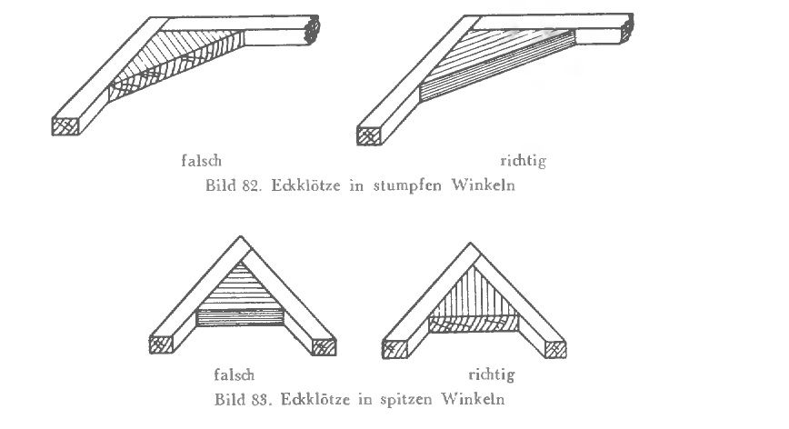

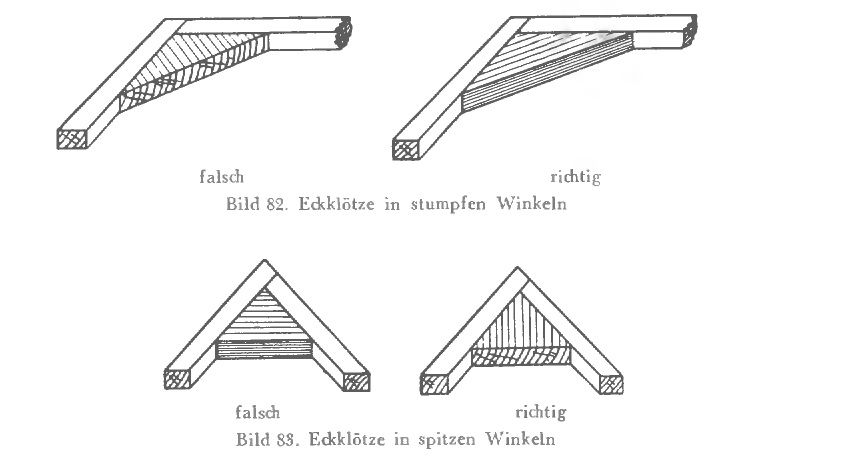

У немцев есть еще книжка, там вот все ясно показано:
судя по их чертежам и направлениям волокон, сверху лонжерона у них смешанно стоит, первый и второй варианты, а снизу первый вариан, с двух сторон реек,
но смутило то что у Игоря на фото эти косынки стоят как мне показалось вообще не так, а торцами к фанере может на фото не разглядеть ,просто когда шкуриш заготовку по торцу подсевшей шкуркой торцы подгорают ,прям как на фото у Игоря ,

да, там видно что обварены по периметру ,не понятно зачем, топорненько как-то, не в плане исполнения сварного шва ))) а вообще странное решение делать с двух пластин по два миллиметра и тем более сварить ,просто не нашел информации в описании кроме марки стали.

Насколько я понимаю сварка там только для предотвращения смещения отверстий, а несколько пластин, вместо одной, обычно ставят для надежности - если треснет, то сначала одна.

Сам процес сварки уже как мне кажется предраспологает к недобрым процессам с этими пластинами, уж лучше споять наверно
Ну фермы фюзеляжей же варят и кучу других узлов и деталей в самолете тоже. Не забывайте, это сертифицированый самолет и значит все это проверялось и проверялось грамотными специалистами и летает этих самолетов немало.
Хотя в данном случае, скорее всего, такая конструкция вызвана стремлением уйти от фрезерования, чтобы получить деталь с переменным сечением и облегчить изготовление этого узла самодельщику.

Сталь там должна быть не ниже 30хгса. Кстати при проварке периметра наступает изменение прочности металла , этот кажется самокал так что ........сверлить отверстия стоит до обварки, а доводить после. ;)
Насчёт нескольких слоёв-понятно, такие решения почти 100 лет назад уже были. А сварка тут действительно не нужна, ибо крепежные болты посаженные по прессовой посадке и так возьмут нагрузку. Зато без сварки, можно сделать гальваническое покрытие пластин, и защитить узел от коррозии между пластин.
Если брать 30ХГСА, то обваривать точно не стоит.

В деревянном самолете прессовая посадка- это заранее загубить себя при эксплуатации/сборка- разборка/ дерево ведет по-любому и иногда вставить болт для установки плоскости затея ещё та, а выдержать соосность просто невозможно, зазор по -любому нужен.Даже при 0,15 мм ничего не играет, стяжка работает.Обычно в таких самолетах применяют конусные болты или втулки, но тут все проще.
Не вижу смысла дальше дискутировать на эту тему. Если бы это был самопальный дизайн начинающего строителя самолетов, то тогда другое дело. А тут открываем чертежи и мануал и там все написано как, что и из чего делать. В данном случае от чертежей отклоняться нельзя - сертификация не позволяет.
