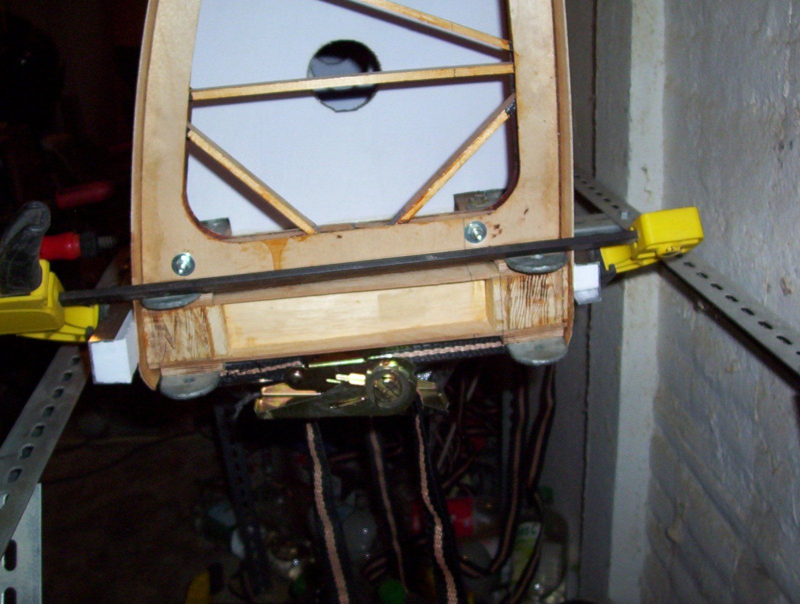

да попросту проблема в том что хоть ставь втулки хоть нет при склейке...клей попадет в отверстия и все эти преимущества чпу сойдут на нет при попытке пробить их или засверлить заново.
сверлить стоило бы вместе с фанерными стенками и накладками.уже наклееными.
ikono
Летающий строитель
Ну я понял, почему я никогда не видел полки лонжерона в таком виде: потому что сначала приклеивал стенки, потом накладки, потом выставлял все углы, крепя кронштейны на струбцинах, и только тогда, 7 раз подумав и всё перемеряв, сверлил лонжерон с двух сторон по месту на половину глубины полки. И да, под Ла-Маншем получался один тоннель, а не два, кто догадался, о чём я :)

По чертежам лонжерон в районе кронштейнов практически квадратный в сечении, а у Вас? Бронетанк строите? У Ульфа и так скороподъёмность никакая.

По чертежам верхняя планка лонжерона 42 мм в высоту и 36 в ширину плюс та планка 10мм которая показана как бы отдельно приклеенной , я не собираюсь отходить от чертежей , вы приклеили эту планку в 210х36 х10мм на готовую рейку лонжерона ,я сделал её сразу в пакете с ламелями по 6 мм , не вижу принципиальной разницы . По поводу не дающих всем покоя отверстиям , сделал так сделал Не вижу проблем , как сказал дядя Витя ( мир) поживем увидим
И ещё раз повторюсь я не отступаю от размеров в чертежах и с дюймами я их тоже не попутал))))

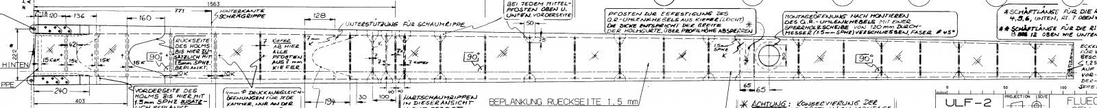

Игорь, на чертежах как-то не совсем понятно как идут внешние волокна фанеры на стенке лонжерона, не поясните? По диаганали с виду?

Да, это очень важно. Направление диагонельное. Кстати, на чертеже направление не совсем оптимальное, на других самолётах (Falke, Asso V) оно тоже диагональное, но направление на 90 градусов повёрнуто. Я летаю с таким как на чертеже, а на новом Ассо 5 у меня будет другое.

Как тогда стыкуется Фанера по длинне ,из каких кусков , вырезается самая длинная полоска из центра листа?

Направление диагональных волокон фанеры выбирают таким, чтобы критическая сжимающая нагрузка была направлена вдоль внешних волокон фанеры - в этом случае нагрузки приведут к меньшей высоте волн при потере ее устойчивости.

Владимир - именно. Я несколько месяцев пытался прояснить для себя этот вопрос. Но как теперь посоветуете быть с Ульфом, делать по чертежам, или по уму?
@Gavr Склейки на ус на прочность не влияют, только они не должны пересекаться. Так что стенку можно клеить из полосок любого размера. Просто лист нарезается на полосы нужной ширины в диагональном направлении, концы затачиваются на диске и склеиваются. Я закрепляю полосы на доске в нужном положении, прокладываю под и над склейкой по листу полиэтилена и хорошо прижимаю широкой планкой и струбцинами. Ширина склейки - 20х толщины материала.

Полагаю, что почти без разницы: фанера прекрасно работает и за пределом устойчивости (академик Крылов, в начале ХХ века демонстрировал ромб из шарнирно связанных реек, заклеенный папиросной буагой, не имевшей вообще никакой устойчивости: при нагрузке на противоположные углы, ромб ее держал, хотя бумага вся шла волнами - до тех пор, пока не рвалась перпендикулярно приложенным силам), запас по перегрузке не ниже 1.5, а ее величина определена на таких легких самолетах, как правило, нагрузкой в неспокойном воздухе, а маневренная нагрузка при развороте с креном 60 градусов соответствует перегрузке 2g.
Но надо посмотреть - нет ли других причин именно принятого в чертежах, выбора.

Я делал обшивку лонжеронов и повдоль и под 45 гр. и честно говоря особой разницы при эксплуатации не заметил. Если проставки между полками через 250 мм и толщине обшивки 1,5 мм думаю по в доль проще будет в изготовлении , экономичнее.

А я не думаю, а утверждаю: если мы поставим рядом на статику два лонжерона, оба по вашим вариантам - то, при синхронном нагружении, стенка с продольными волокнами срежется, скорее всего, посередине высоты, вместе со стойками. А стенка с диагональным раскроем позволит еще долго наращивать нагрузку.

У нас один самолёт был списан/уничтожен по решению суда из-за недиагонального направления волокон стенок лонжерона

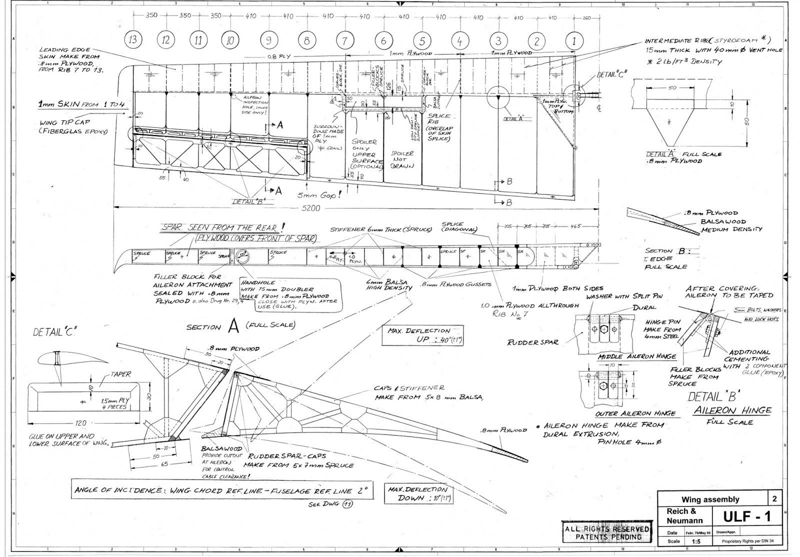

кстати на ульф-1 (планер),направление волокон на стенке первый метр-диагональное,далее-вертикальное.

Спасибо за разъяснение, по сопромату
у нас в вечернем техникуме был препод от монотонных речей которого рубило на повал особенно после дневной работы,по эитому у меня с этим туго
По вопросу всё понял, делать только диагональную укладку , единственное в какую сторону по уму это в другую нежели на чертеже возможно и нет может логика что два крайних слоя фанеры удерживают от волн средний ? или же Дитрих Рейх любил летать больше к верхтомашками ))))
