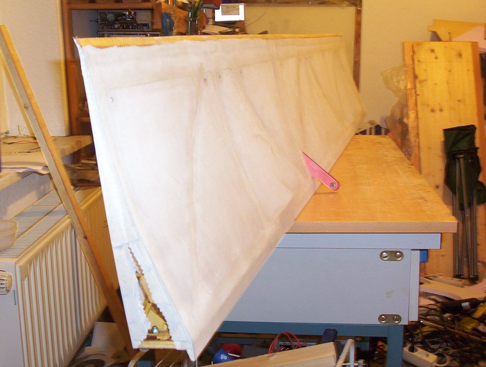

по девятому ребру на элероне стоит (качалка) там нервюра элерона усилена ,как я понял на черетежах этот узел показан в с боре с качалкой.
А тяга через обшивку крыла проходит как ,что то не найду этого момента ,
если что извините за глупые вопросы просто уже мозг кипит от немецких пометок и сокращений ))))
Да, тяга идёт через обтяжку, но под тканью в этом месте фанерка, чтобы края не рвались.

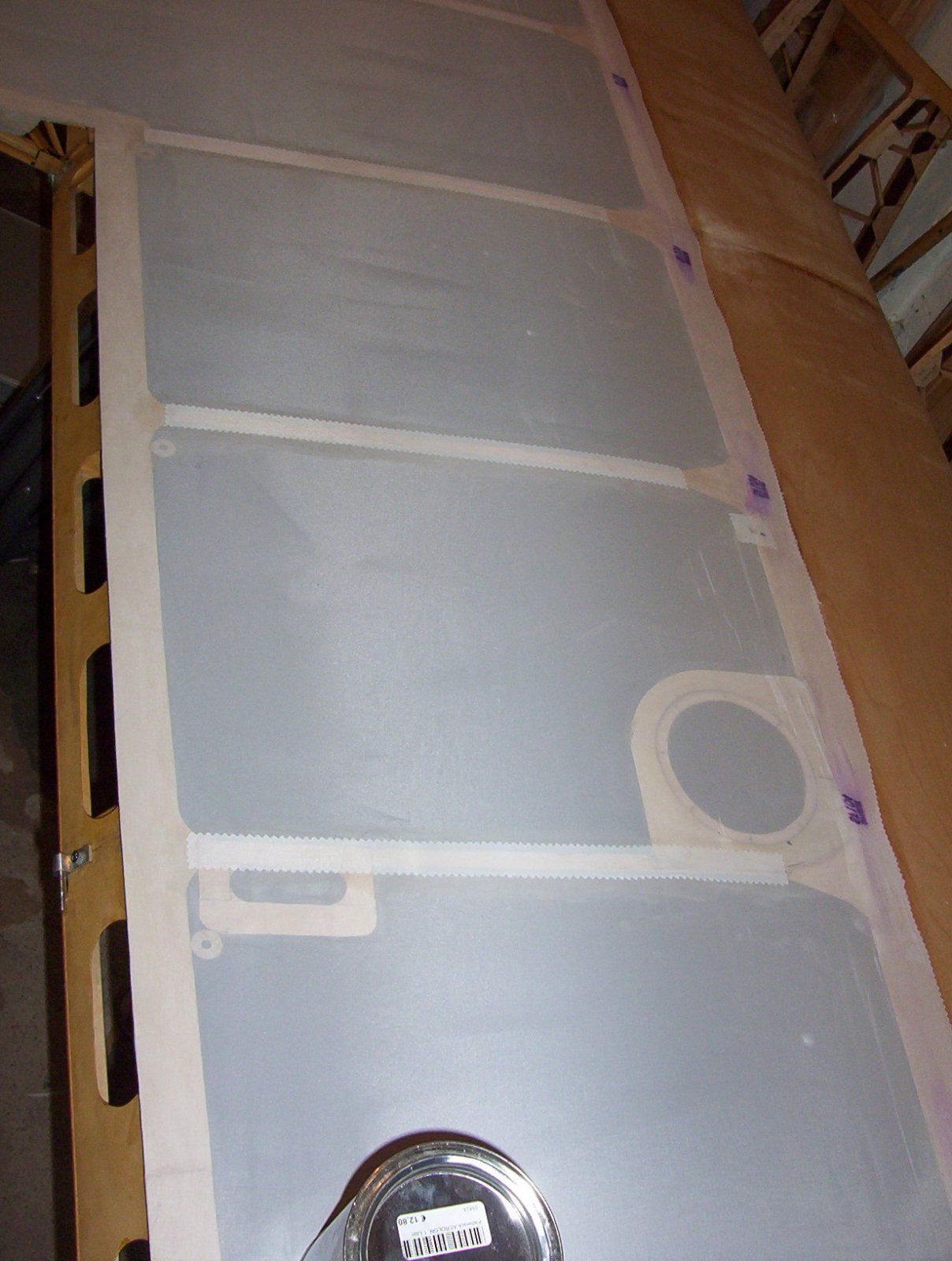

Игорь ,вопрос , торцы элеронов закрываются потом обтяжным материалом и также примыкающие к ним торцы за концовок нервюр на фото это где стоят металлические прищепки, и еще ,задняя часть крыла перед элероном там фанера с скажем овальными вырезами это место также затягивается потом при обтяжке крыла?
почему сразу эти внешние места не заделать фанерой 0.8 к примеру ?
Торцы по-моему да, точно уже не помню. Овалы можно оставить открытыми. Для облегчения сделаны отверстия. Вы ещё найдёте много мест в этом самолёте, где ради экономии 20 гр. делается относительно большое усложнение конструкции. Это немецкий педантизм, всё должно быть максимально оптимизировано. Не знаю, мне так нравится. Я это понимаю. То ли дело Ассо, где всё тупо заклеено фанерой, раздражает :)

А вопрос про открытые отверстия в кромке крыла перед лонжероном, не страшно что туда возможно будет задувать и при осадках внутрь влага попадать?( стих почти)))
мир
Заблокирован
Коломна
Gavr
Если позволите я отвечу. Ничего страшного в этом нет. Обычно в таких местах наоборот все выносится из плоскостей в полете и они даже полезны в некотором роде. Обычно на отверстия наклеиваются обтекатели, что то вроде козырька.
ikono
Летающий строитель
Я летаю без обтекателей, увы. Вода вытекает из крыла, у задней кромки в обтяжке есть дренажные отверстия, на фото видны пластиковые шайбы в соотв. местах.

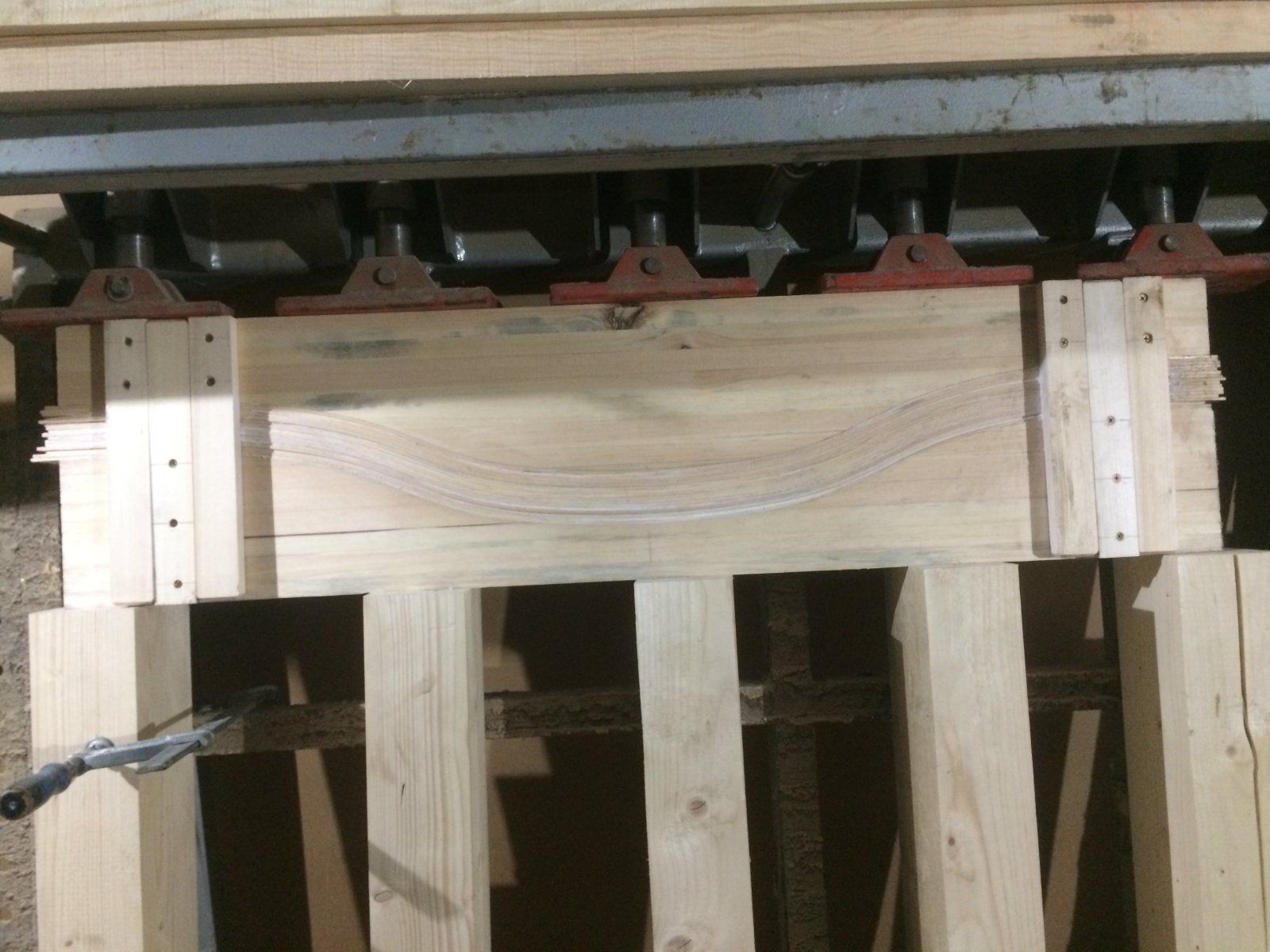

Как правило на деталях склеенных таким образом появляется отскок после снятия с шаблона при разных клеях по разному при эпоксидка он минимален я клею первый образец на клейбирит ради эксперимента
Игорь , у вас сохранилась форма после снятия с оснастки данной детали или чуть разогнулась ?
Я добавил по ламель насторону чтоб потом эту заготовку обогнать фрезером по периметру
Andrey7205
Я построил самолёт.
Челябинск
Очень серьёзный подход к оснастке.👍
Но может всё-таки надёжнее клеить на эпоксидный клей. В планах ведь наверняка он
