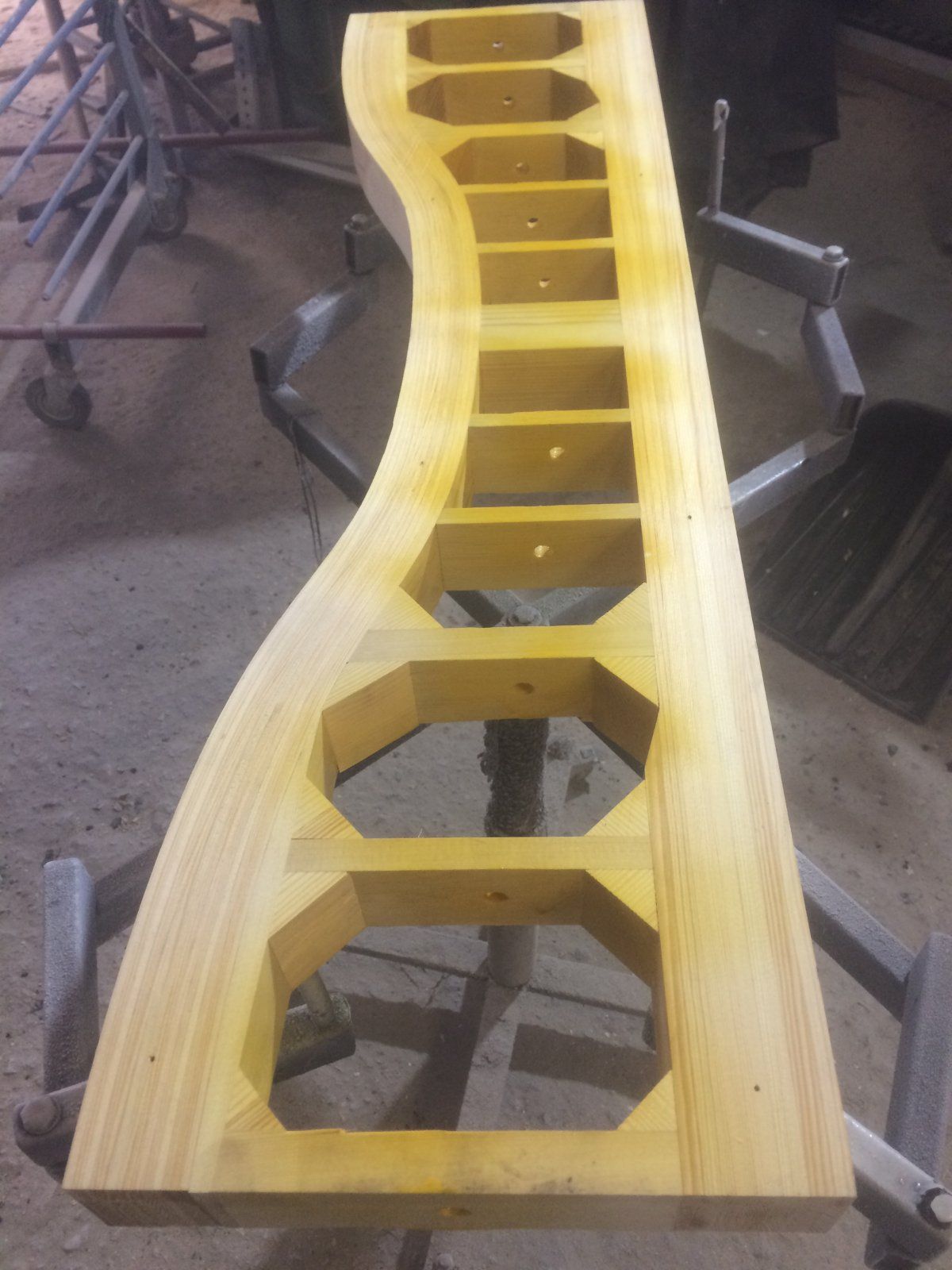

да Андрей ,планирую на ту самую sr8500 ,но я диназавр в онлайн покупках она реально только в питере в одном месте есть, вчера взял попробовал зажать пакет на пва уж больно напряг большой на сухую мне показался , захотелось посмотреть как клей себя поведёт .оснастка типовая , если есть прес то зачем куча струбцин ,правда четыре струбцины всё-таки поставил от деверсантов желающих выключить компрессор на ночь

Как ожидалось отскок был в два мм по обе стороны , хватит чтоб вписался в чистовой размер

Игорь , у вас сохранилась форма после снятия с оснастки данной детали или чуть разогнулась ?
Если честно - не помню, чтобы что-то разгибалось. Наверное! Размеры в этом месте не очень критичны, т. к. нет нервюр. И уж в плюс они точно не критичны. У вас очень основательная форма, у меня было всё примитивнее.

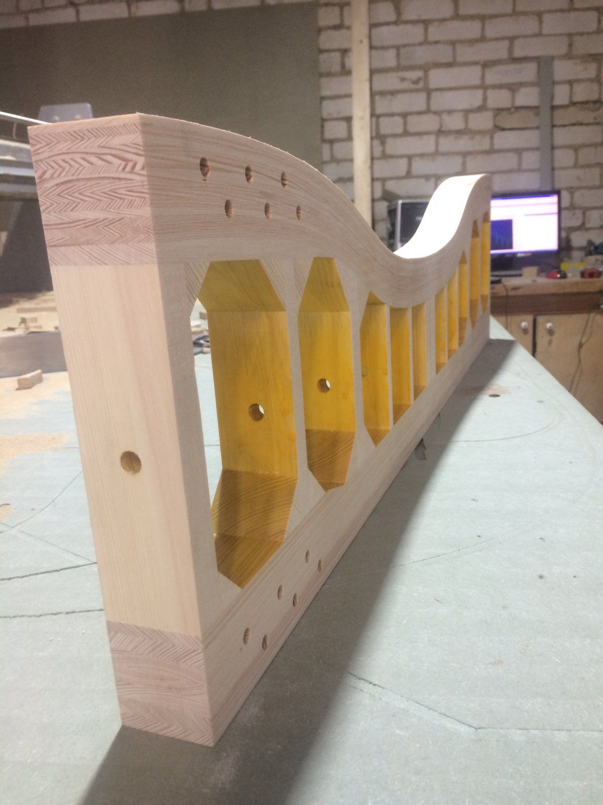

Форма да )))) просто оказалось среди досок которые купил на ульф много с седеной ( грибок или плесень) вот .... уничтожаю помалу

Игорь , вопрос , вот между скрытыми полостями такими как передняя кромка крыла , центральная «балка» соеденяющяя лонжероны , везде показаны отверстия, вентиляция наверно, вот там у вас живность всякая не завелась ?)))

Если обработаете пинотексом там даже муха гнездо не совьёт, вентиляционные отверстия...............неплохо вышло кстати.

Внутрянку покрыл мебельным ПУ лаком с добавкой для цвета жёлтой Краски , пенотекс как то стремно , во-первых левака много и не быстро сохнет

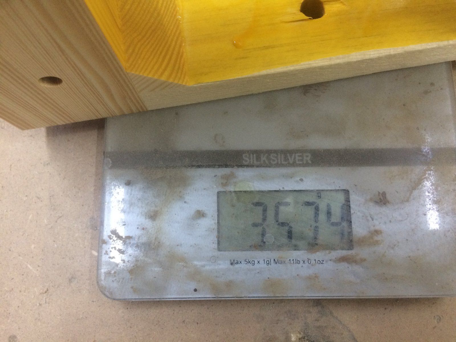

Взвесил центральный элемент и подправил вес в солидворксе
По факту плотность моей сосны вышла 534кг на метр кубический
Много походу а может и пойдёт в солиде сосна 370 клён 560

Откуда же мне знать, есть ли у меня там живность. Но даже если есть, ну и что? Пусть попутешествует :) Отверстия нужны обязательно, для выравнивания давления внутри и снаружи на высоте.
Склейки у вас выглядят хорошо. Мне по-прежнему не нравится идея сверлить заранее отверстия под кронштейны. Вам же надо выставлять угол V, смещая кронштейны, а как вы их будете смещать, если уже всё просверлено? Не спешите сверлить хоть лонжероны консолей.

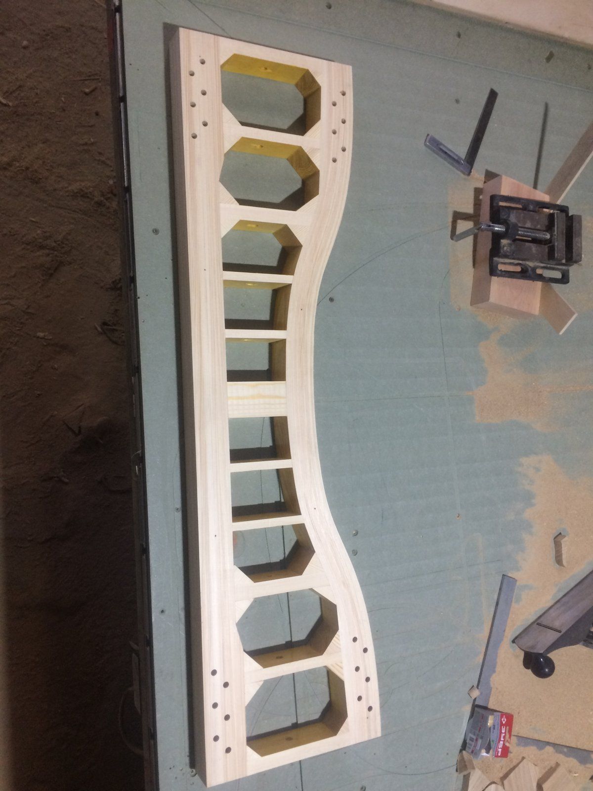

Игорь я понимаю ваше беспокойство, но есть один момент это перенос всех чертежей в цифру (вектор) , старый подход и единственно верный на тот момент делать все по аналоговому чертежу и это за собой тянет подгонять подобные моменты как говорится по месту ,выставляя все по углам и выравнивая как надо с последующими сверлениями.
По работе я стараюсь сложные изделия ,допустим лестницы в три марша прорисовывать полностью в солидворксе, это дает возможность проработать все детали от начала до конца, сложные вещи требующие высокого уровня столяра (руки не из жопы) проще сделать на чпу , но чпу просто так ничего не делает файл управляющей программы берет начало от чертежа в CAD программах ,если всё отрисована там то сделать все на чпу уже сущий пустяк, ну я так привык уже .
насчет отверстий, все отверстия отрисованы в солидворксе согласно чертежам немца с углами и диаметрами ,это виртуальная часть)))
а в реале я сделал углубление (кондуктор) на столе с Чпу фрезерного станка в котором собрал центральную балку ,заготовки были с припуском по плоскости в 4 мм ,склеив её всю в этом кондукторе ,потом извлёк заготовку покрасил лаком внутренние части с залётом на ту плоскость к которой будет в последствии приклеена фанера ,далее отстрогал на фуганке и в рейсмусовом станке тем самым очистив от лкм плоскости склейки фанеры ,положил обратно на чпу и просверлил отверстия под крепеж консоли согласно чертежам солида и немецким. ошибки быть не может если только станок не даст сбой ,но это редко бывает хотя и метко.))
