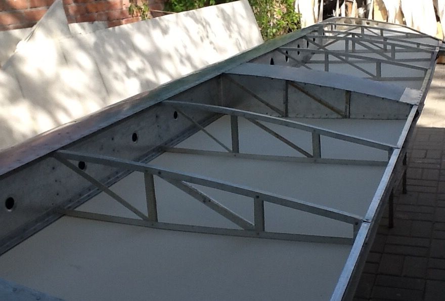

А вы посчитайте во, что выльется тканевая обшивка и обшивка  из поликарбоната. Приплюсуйте к этому затраченное время. И трудоёмкость процесса.  И прослезитесь. Обшить это крыло поликарбонатом достаточно одного дня. Не красить не мазать.
И вы получите вот такое крыло.

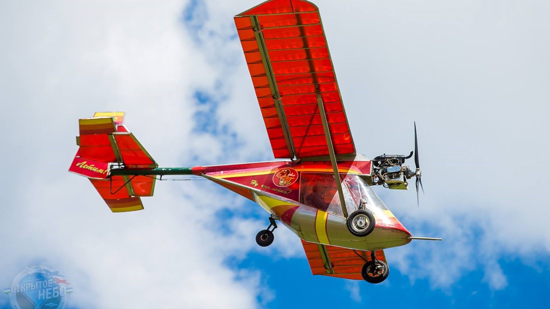

В чём то вы и правы.
Но давайте посмотрим на факты. Какая вам нужна проверка? Мой самолёт с этой обшивкой  летает уже 10 лет. Да именно летает, о чём говорят регулярно выставляемые мной фильмы. Самолёт не гаражного хранения, а в дождь и зной в поле под открытым небом. Ваша тряпка уже бы давно с гнила. Что это как не движение по накатанной.... инерция. Самолёт не единичный экземпляр у меня их два. И оба безупречно служат. претерпевали аварии и поломки легко восстанавливаются.
