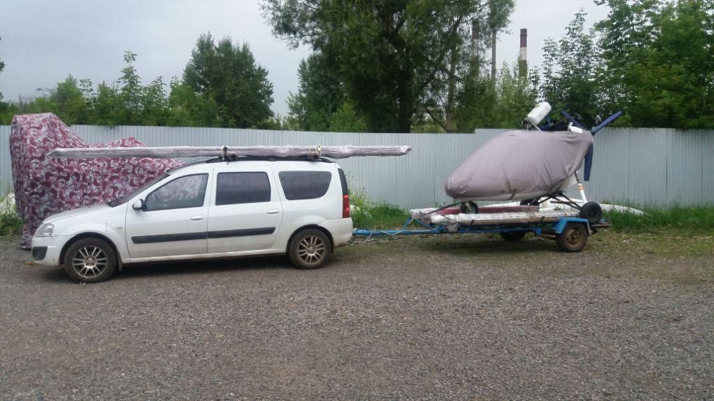

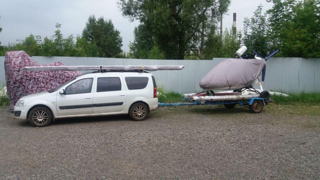

ну это полная разборка. а так чтобы консоли в сборе на прицепе . И еще вопрос. модуль с хвостом на прицепе перевозить как перевозить ? есть и какие то ограничения по скорости, рулевые поверхности фиксировать ?

Dachnik
Если не хотите разбирать, то тогда перелетайте,это же самолет.

Алексей Валерьевич
Птенец разбирается за 1.5 часа. И собирается за 2часа. Не понятно в чём проблемма его разобрать и перевезти. Если у вас есть прицеп длинной 5м. можно хвостовое оперение не снимать. Необходимо зафиксировать управляющие поверхности и не превышать скорость в 80км/ч. Я свой самолёт перевозил на 5м. Газеле. Отстыковал крылья, и килевую балку. Хвостовое оперение не разбирал. влезло всё.
