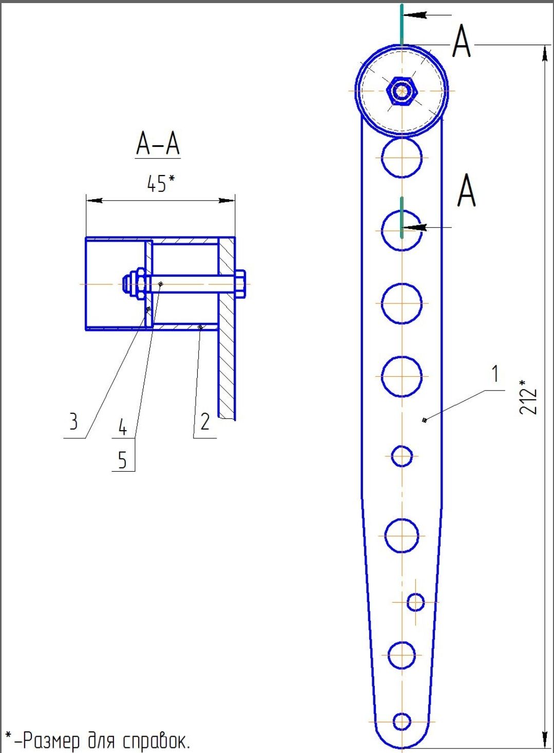

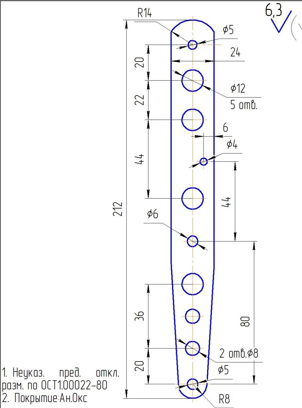

Приветствую , Роман!
Могу скинуть картинки чертежей ручек газа на почту.
С уважением, Андрей.
Там особенность, что у 912 — на карбюратор тросик наоборот работает ( в случае обрыва двигатель на максимал выводится). Поэтому на задней пластине-тяге тросик либо сверху у 582, либо снизу у 912.
Андрей спасибо за чертежи.
Из за этой особенности и весь сыр-бор.
. Птенец мой изначально шёл с 912 и ручка соответственно была под него (отсутствует отверстие для крепления тросика выше оси поворота рычага.

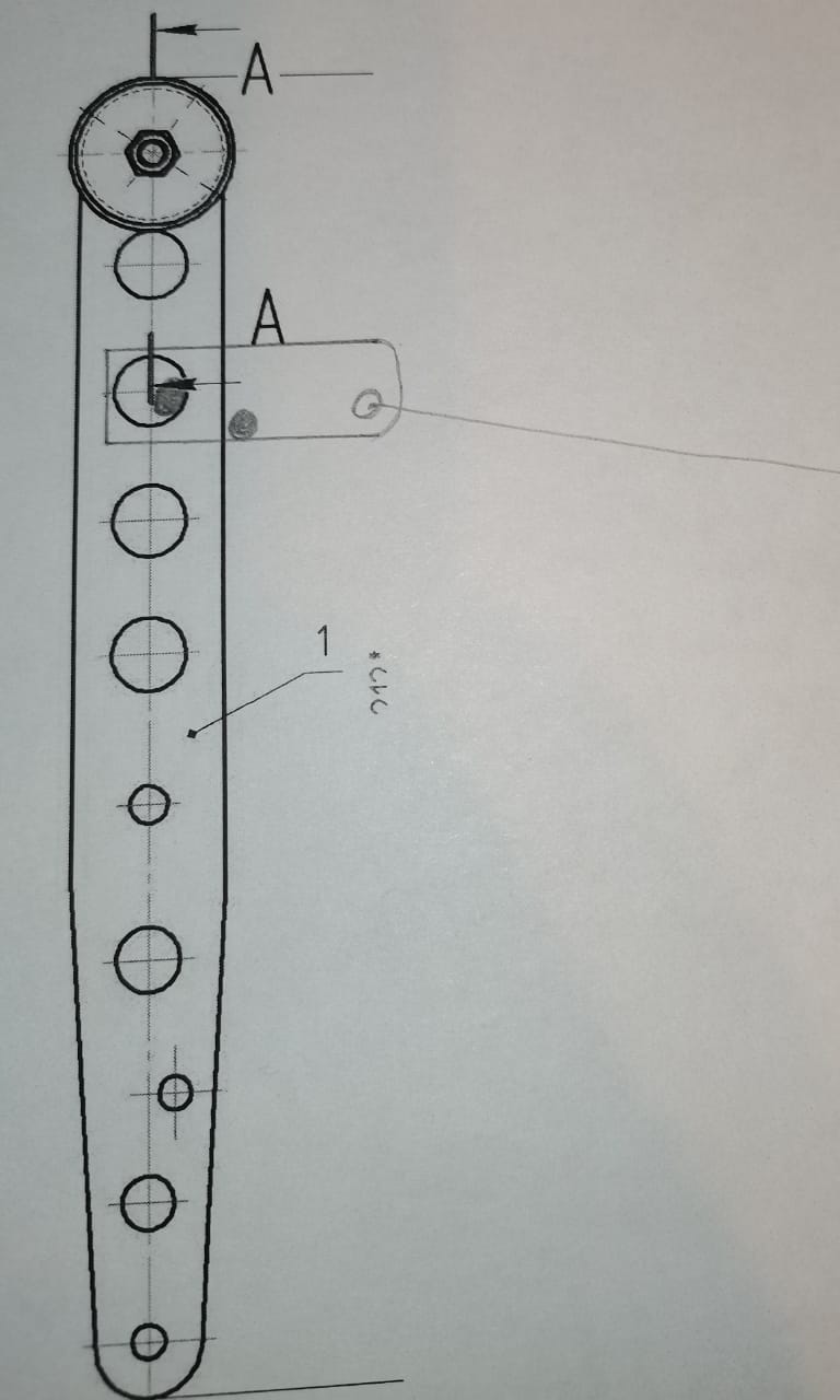

По чертежам РУД у под 912 upload_2021_01_21_11_11_40_819.jpg и 582 upload_2021_01_21_11_10_05_916.jpg немного разные, но этого хватает, для проблем...
Тот кто ставил на мой птенец 582, не придумал ничего лучше как причепить тросик к самой верхней дырке (12мм) рычага. Из за этого рабочий ход рычага сильно уменьшился. Гдо то до 1/4-1/3 всего хода рычага, в направляющую даже саморез вркутили чтобы ограничить ход рычага. Изменение оборотов происходило буквально милиметровыми движениями...
Я переставил крепление тросика на более низкое отверстие и потянул тросик, ход рычага вернулся в норму, управлять стало удобно, но...
На полном газу самолёт не добирает 100 оборотов, а на положении рычага МГ двигатель не уходит на холостой ход..
Вот теперь придумываю крепление тросика чтобы оно обеспечила доп натяг на полном газу и дополнительную свободу на МГ...

Наверное надо определиться с плечами рычагов, промерить ход троса, он возле РУДА побольше получается, чем у карбюратора из-за сжатия боудена. И сделать, наверное даже новые ручки. Задний РУД изначально заложен более длинный и соединен с передним жесткой тягой, чтобы инструктор пересиливал при газовке курсанта, и можно его еще длиннее сделать.

Пока думаю сделать так. Две пластины, между ними две втулки - все это стянуть через втулки болтами или заклепками. Получится такой небольшой рычажок, который при движении рычага вперёд будет создавать дополнительное перемещение тросика по сравнению с обычным креплением тросика(за счёт втулки позади рычага) а вот при движении назад ничего не изменится. Таким образом увеличится возможное перемещение тросика.

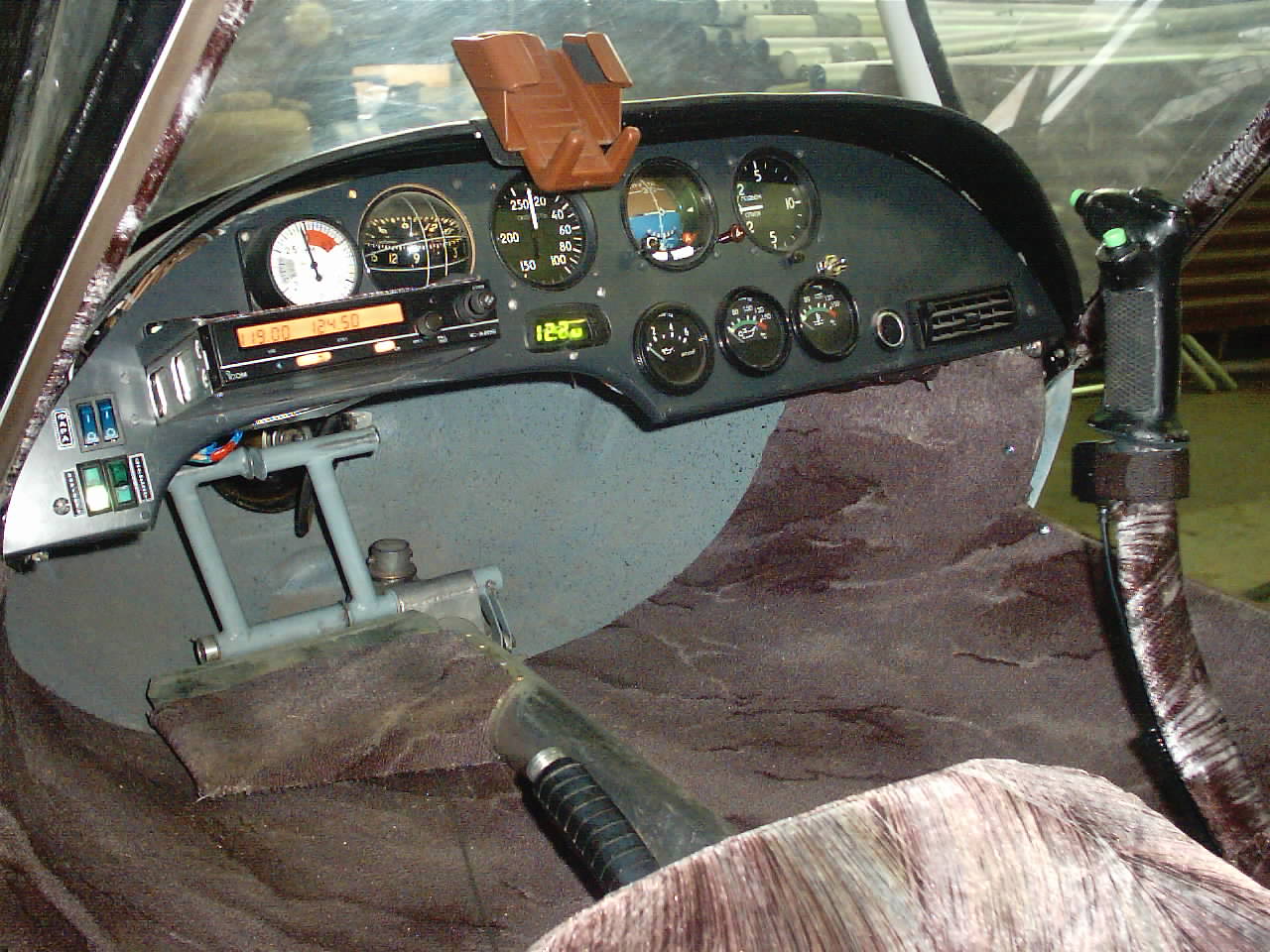

де вы такой зачетный компас нашли?
Ну к предыдущим спорам, у вас авиагоризонт нормально работает?
Это один из первого десятка Птенцов-2. Компас -какой-то из яхтенных, в СЛА часто применяют, см. фото.
Авиагоризонт работал от самодельного электронного преобразователя с 12в на 36в, 400гц трехфазный. Особых проблем не помню, арретируется, раскручивается минуту перед взлетом, разаретируется, по тангажу выставляется визир в горизонт. Из-за наклона приборки визир -не по центру встает. Для непилотажника - несимметричного диапазона прибора по тангажу хватает.
Спасибо, я как раз к вопросу отклонения от горизонта спрашивал

Давно с механическими авиагоризонтами дела не имел, по моему я ошибся в предыдущем сообщении. Электромеханические авиагоризонты арретируются (фиксируется нейтраль) относительно приборной доски, независимо от ее наклона и крена, и дальше прибор показывает отклонения от этой искусственной созданной начальной точки. Поэтому в полете все симметрично и можно тангажным визиром поправлять горизонт по скорости полета. Для вертолетов с наклоном носа по скорости это особенно актуально. А у электронных "ловится" истинный горизонт и будет видимо асимметрия по тангажу из-за наклона приборки.

Уважаемы vert спасибо за помощь с ручкой газа... Единственное, я не нашёл толщину рычага газа . Если есть возможность подскажите
