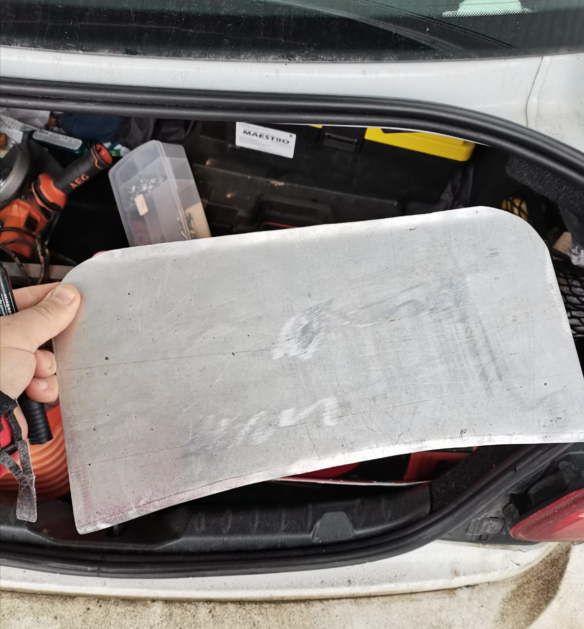

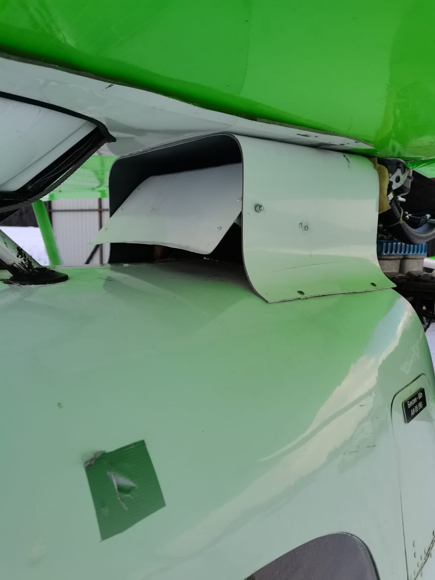

А сегодня наконец установил заслонку для радиатора от Оки. За образец брал штатную заслонку радиатора 912.
Так как радиатор от Оки гораздо больше то ии заслонка вышла покрупнее.
Ну и дочка на 23 февраля подарок сваяла

Добавлю как выглядит заслонка. На самолёте. Кожух радиатора сделан до меня

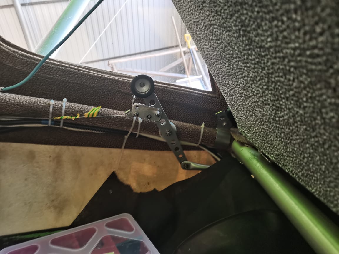

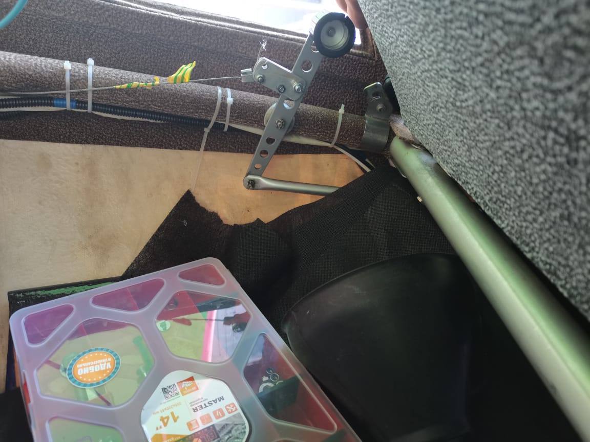

А заодно как доработал ручку газа для обеспечения полного хода тросика. Получился такой рычажочек на ручке :ROFLMAO:

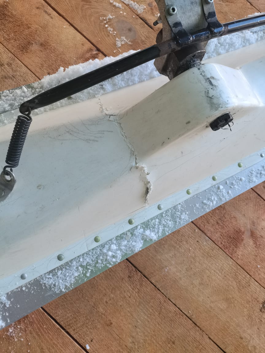

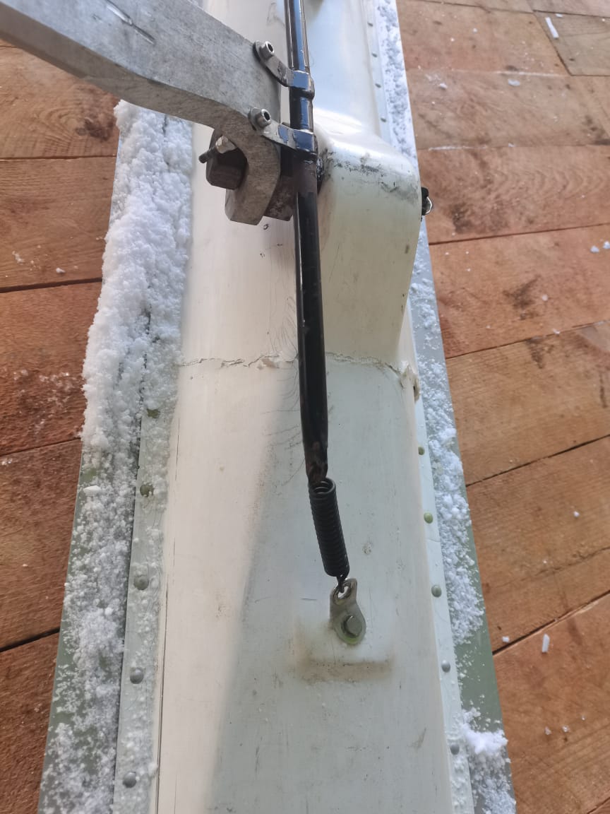

После полетов обнаружил. Что одна лыжа треснула в задней части...
Вроде все посадки совершал мягко... Но полоса была неровная со следами колеи от трактора и промороженная до льда. Да лыжи уже не молодые.
Думаю сейчас приклепать алюминиевые полосыпо верху вдоль лыжи.. А весной отправить в серьёзный ремонт или новую покупать. Как думаете?
Судя по лыже - она у Вас ремонтная, не оригинальная. На дюралевой подошве отсутствует отбортовка вверх по краю и полоса под заклепками перекрашена в другой цвет. Внутри лыжи должно быть продольное ребро жесткости из пенопласта шириной около 40мм в месте разрушения. Может после ремонта его удалили? Таких разрушений вроде не встречалось. Поэтому лучше купить новую ( у Юры Бушуева они есть в наличии). Если ремонт - то отчищаете белый гелькоут до ткани и накладываете на эпоксидной смоле полоски ткани длиной от 200мм и ступенчато к трещине до 50мм. Слоев 5-8 (если Т-10 ткань). Прижимаете все через полиэтилен и поролон. В идеале - высверлить заклепки подошвы, усилить ребром и тканью изнутри и снова заклепать.

Спасибо. А как временный ремонт, на месяц, накладка из алюминия не пойдёт...?
В общем и целом это задняя часть лыжи...
Кстати подозреваю что заломалась она, когда колею от трактора пересекал. Повисла между кочками и треснула..

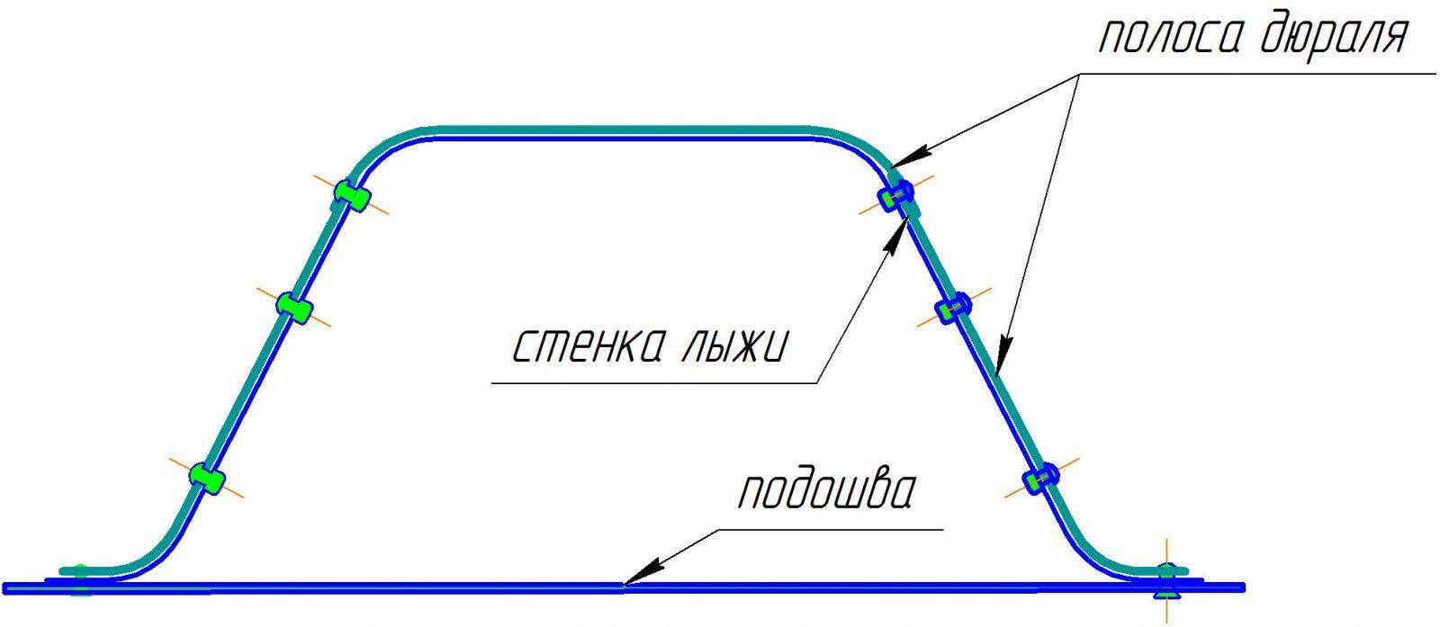

С дюралевой накладкой сложнее, ну тогда сделайте отбортовку на подошву и верхнюю пластину с перехлестом . Высверлить старые заклепки в подошве в районе накладки и заклепать снова все вместе, чтобы замкнутая дюралевая коробка получилась.

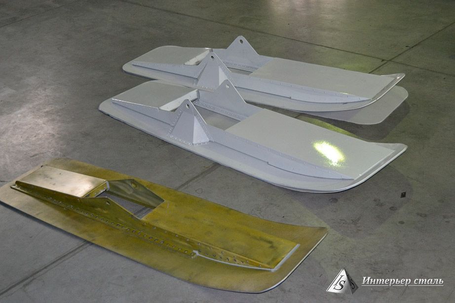

Ну, как знаешь. Стоит при полетах на Птенце несколько учитывать ландшафт и покров, самолетик даже не Вильга. Насчет лыж скажу только одно пластиковые лыжи хороши для ровных полос, пухляка, а металлические по большей части имеют более прочный каркас и ремонтируются проще.
