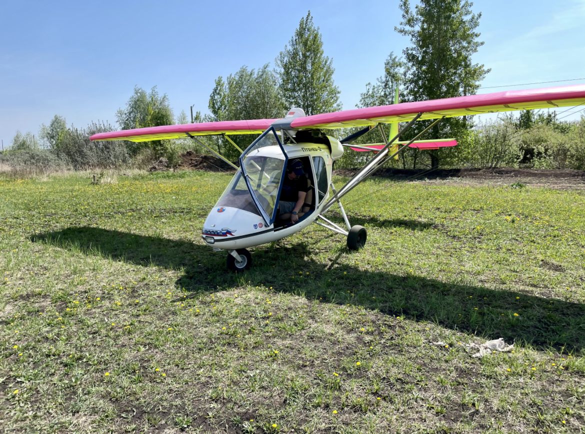

🙌Приветствую форумчан!
Принимайте в свою группу счастливого новоиспеченного Птицевода:)
«Птенец-2» Rotax-912ULS.
Базируюсь в Уфе на аэродроме Первушино.
Был бы рад познакомиться и узнать, где сейчас базируются ЛЕТАЮЩИЕ Птенцы.🤝

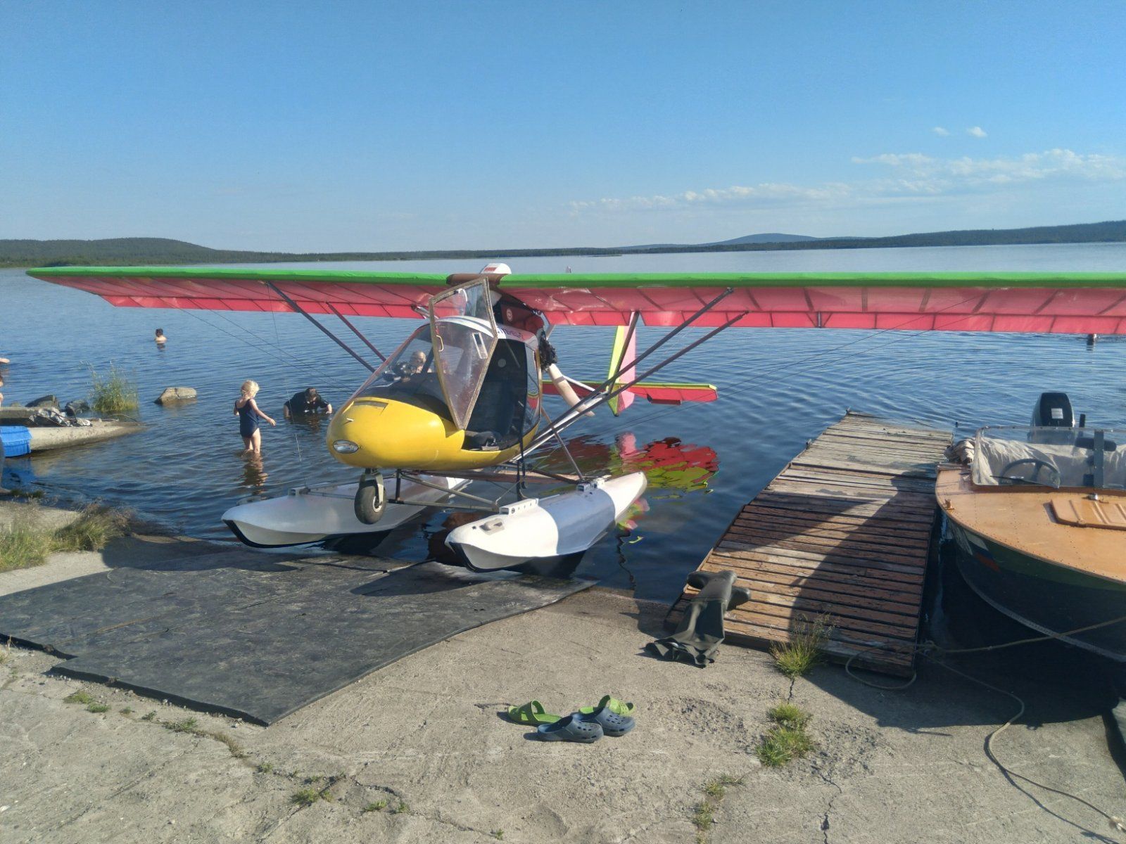

Вчера впервые вылетел на поплавках. Ощущения смутные. Совершил три полета, нормально посадил только один раз, остальные разы коряво, после нескольких уходов на 2 круг. Сейчас нахожусь в процессе осмысления, оставить все как есть и продолжить свое совершенствование либо начать подыскивать лодку:rolleyes:

А в чем проблемы? Летают же очень много Птенцов с поплавками. Поплавки выставлены правильно относительно ц.т. самолета и угла атаки крыла?

Думаю, да, т.к. весь комплект родной, Роторовский. Проблема в отсутствии опыта, и самостоятельно его получать весьма боязливо, а в шаговой доступности поплавочников нет, за то лодочники имеются.

Так может инструктора - лодочника пригласить? При взлете - сразу даете газ и ручку от себя для быстрого выхода на глиссирование, затем ручку плавно на себя, разбег и взлет как обычно. При посадке, для обучения, надо выдерживать на 10-15 км/час большую скорость, чем сухопутный, тогда плавно и устойчиво на глиссирование приводняется, затем с опытом, уже уменьшить скорость приводнения.

Взлет без проблем, при посадке, на пробеге, начинается раскачка по тангажу и прогрессирующее козление. После очередного подпрыгивания приходится давать газ и уходить на очередную попытку.
