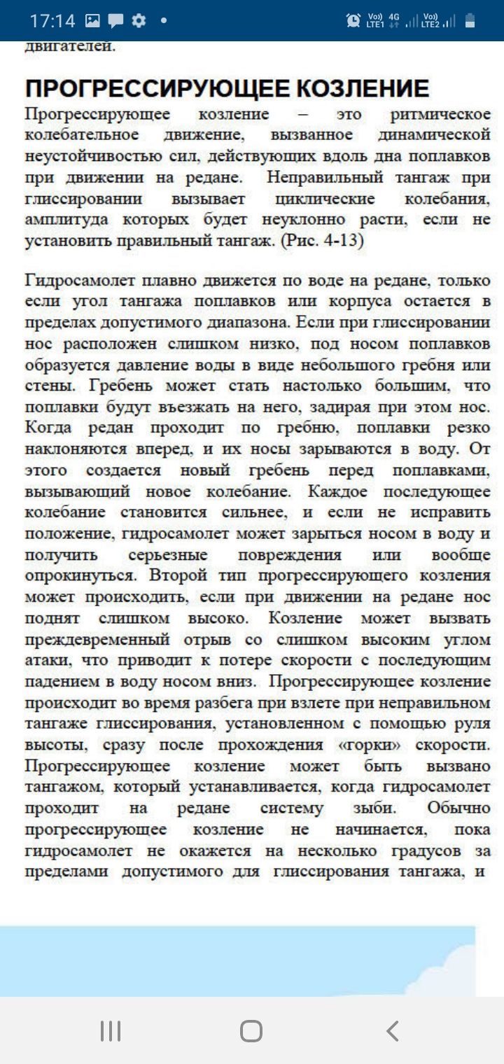

Я размышлял примерно так же, пока не полез на воду)). Думал, будет проще. Причину примерно выяснил(нашел в интернете пособие в переводе), там пишут, что неправильный тангаж на глиссировании приводит к такому результату( поплавки начинают дельфинировать). Проблема в том, что пытаться самому учиться или не рисковать🤔

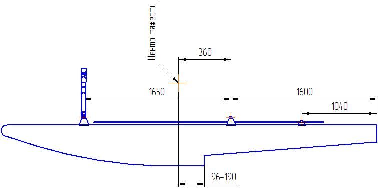

После установки поплавков положение центра тяжести относительно редана проверяли?
Присоединяюсь к вопросу! Ц.т. самолета должен быть впереди редана 100-180 мм, см.примерный чертеж. Поплавки на Птенец за всю историю ставили разные и предыдущий хозяин Виталий много чего менял на этом Птенце.
Рекомендую определить ц.т. всего аппарата с летчиком на поплавках и сравнить с рисунком!

Поплавки стоят правильно. Единственное, что не проверял, это схождение поплавков(если его, конечно, нужно выставлять). Да и может ли оно как то повлиять...

Правильно ли стоят поплавки - можно сказать только определив экспериментально ц.т.
Если у вас есть запас по центровке, то я бы для эксперимента посоветовал загрузить хвост, чтобы сдвинуть ц.т. назад. Если склонность к барсированию уменьшится - значит дело в этом.

А что это даст кроме проблемы в полете? Загрузить хвост можно взяв ручку на себя. На глиссирование он выходит вообще с нейтральной ручкой(у меня). Проблема у меня в том, что на пробеге я не могу удержать самолет в правильном положении,т.к. не пойму, как этого добиться. После касания, из-за сопротивления воды происходит типа как клевок и последующая разбалансировка, а дальше хаотичные движения ручкой и пошли прыжки. Вот это мне нужно как-то победить. Умом то я понимаю, что нужно коснуться воды с правильным для глиссирования тангажом, удержать самолет в такой конфигурации и(как писали выше) потихоньку прибирать газ отклоняя одновременно РВ, чтобы не нарушать условия глиссирования. Только на практике это не получается. Поэтому я и написал в самом начале, что ощущения смутные, не знаю, стоит продолжать эксперименты или снять поплавки и радоваться жизни на колесах🤔

Если установка поплавков правильная,то эти явления возникают от неаккуратного погружения днища в пучину ,т.е.скорость ещë не погашена и угол приводнения неоптимальный.
Цт в такой схеме как у птенца расположен высоко относит поплавков и очень сильно расстояние до редана по оси Х зависит от положения самолёта по тангажу, от угла. Скажите, это как-то учитывается?
Я не уверен (это чисто теоретически), но такое поведение самолёта логично, когда цт на редане или даже сзади него.
