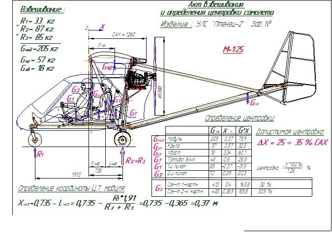

Вообще-то меня больше интересовало по "Птенцу", а не теория. Уточню вопрос: Для какого положения с-та по тангажу дана приведённая картинка?

Приведенная выше картинка дана для правильного закрепления поплавков стандартными узлами, идущими в комплекте с поплавками, относительно шасси самолета Птенец-2. Размер выноса редана приведен для справки при стояночном положении самолета , при котором нижняя балка в кабине горизонтальна по тангажу.
Центровку можно оценить по данной методики из РЛЭ.

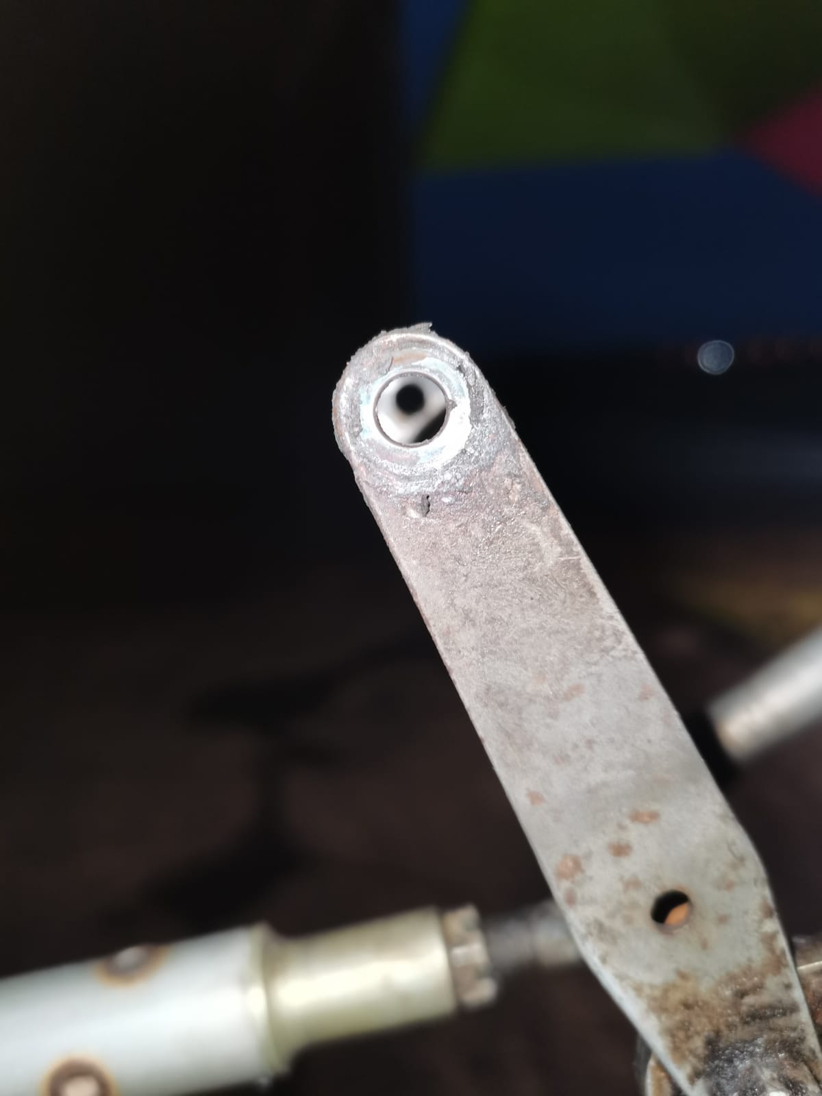

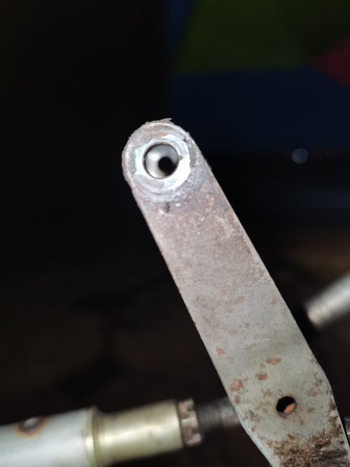

Всем эксплуатантам Птенцов!!! Информация от разработчика.
Обнаружено слабое место по износу деталей -тонкостенная тангажная качалка перед стабилизатором. Со временем разбивает отверстие под болт М6. Это вызывает люфт по тангажу, вследствии этого слабый флаттер руля высоты и разрушение от инерционных нагрузок триммера РВ, что ощущается дрожью на ручке управления. Т. к. противофлаттерных грузов на рулях нет, запас по флаттеру обеспечивается только жесткостью проводки по тангажу.
Поэтому при появлении вибрации РУСа необходимо проверить люфты по тангажу.( Зафиксировать РУС и приложить небольшую нагрузку на РВ)
На этой качалке рекомендуется наварить стальные 1,5мм пластины или шайбы.На крайних нескольких самолетах это изменение уже сделано.
Также не допустим люфт на триммерах РВ, приводящий к флаттеру триммера и его разрушению.
Обнаружил у себя дребежание в нейтральном положении руля, когда самолёт оттримирован.
Посмотрел качалку перед Оперением, есть продольный люфт качалки относительно балки..
Думаю как ремонтировать.

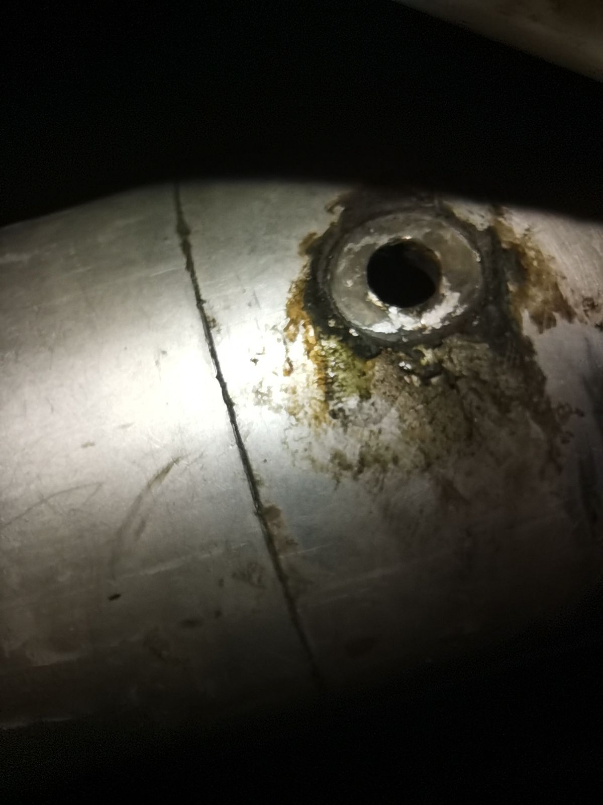

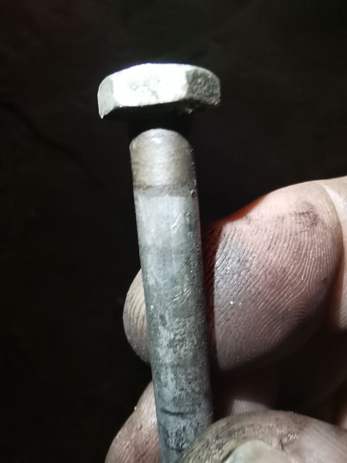

Кстати говоря снял я свою качалку и вот что увидел.
Размеры пока не мерял.

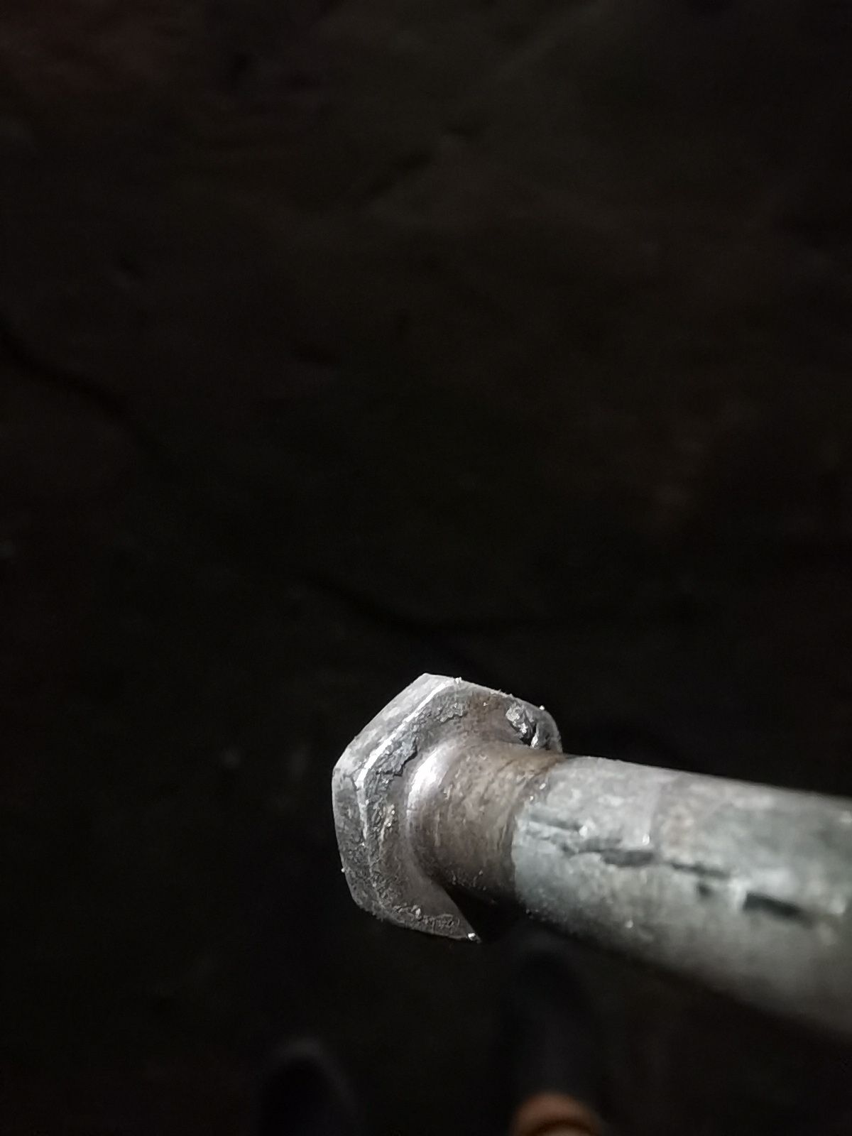

Почистил, померял.
Выработка на болте 0.03-0.04 мм.
На качалке отверстие овальное. По моим кривым замером сточилось до 0.1 мм.
Отверстие на балке пока не мерял. Но думаю 0.1-0,2 мм овальности имеются
Вопрос насколько критичны такие люфты?

У меня было такое на Птенце. Изготовили новый болт, а на качалку наварили с внешней стороны шайбы и рассверлили под размер. Люфты ушли.
Ромашчандр
Я люблю самолеты!
Категоризаторы
С этим понятно. Думаю болт даже трогать не буду. На качалку шайбы наварю, как их под размер рассверлить.
И больше всего беспокоит отверстие в балке. Как его восстановить? Может какой-то полой заклепкой?
