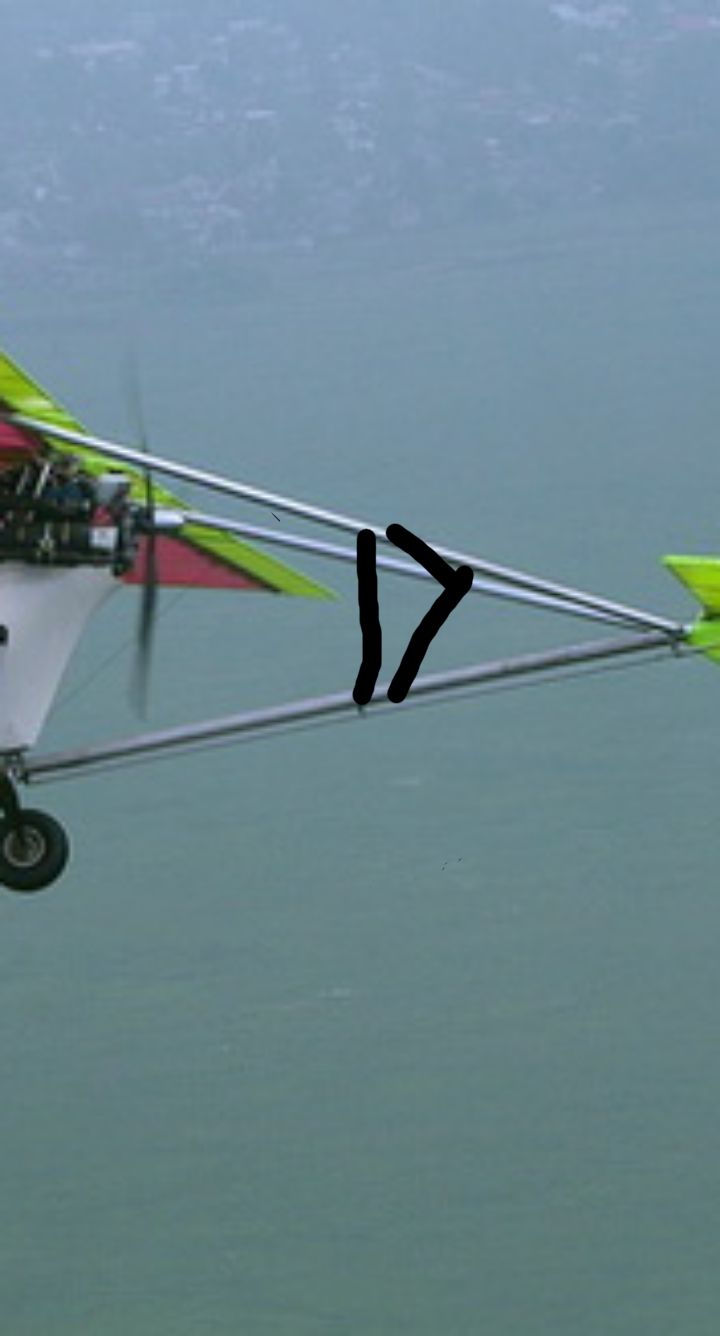

Вопрос: Биение хвостового оперения (хвоста) на малых оборотах (прогреве) это коструктивная особенность?
Явно просятся растяжки.
Это потоком воздуха закручивает хвост, также было

Похоже вибрации хвостовой балки и выроботка качалки управления связанные вещи.
Жесткость хвостовой балки лучше сделать выше, но не за счёт растяжек.
Растяжки сами будут в резонанс входить на некоторых частотах.
Дополнительные трубы поставить, что бы ферма была в хвостовой балке было бы по моему лучшим решением.
Поимерно, что бы не больше одного метра было между дополнительными стойками.
Алексей Валерьевич
частота колебаний вертикального стабилизатора не такая уж и большая. Со стороны выглядит конечно не приятно. Но не приводит к таким последствиям о которых вы говорите. Кроме того это наблюдается только на земле при прогреве и до повышения оборотов. В полёте этого нет.

Вместе с трубой тяги управления начинает трясти.
По ручке рус бъет когда вибрации идут?

Это у As-15 хвост вибрирует.. А не у Алексея
А у меня качалка разбила крепление на 0.3 мм

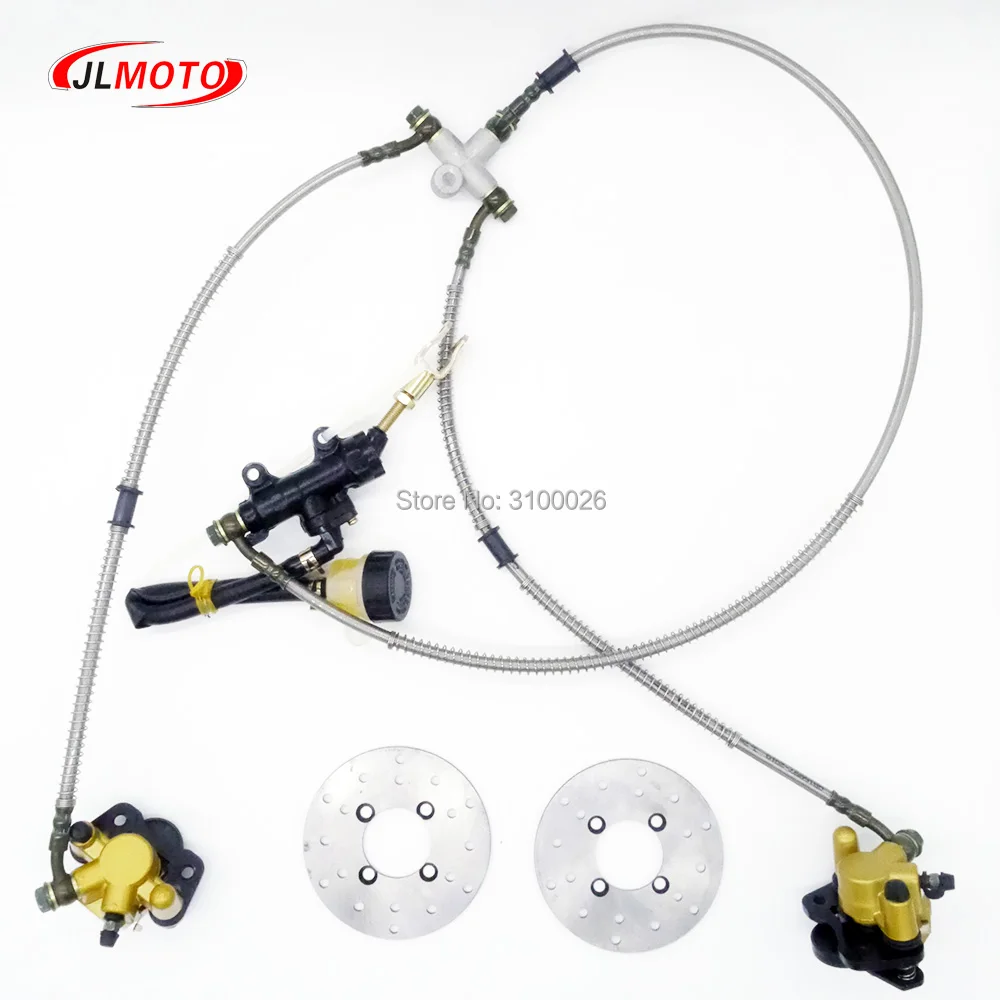

Подскажите, разводку тормозов кто-нибудь переделывал? Родная комбинация с железными трубками и шлангами от ваз просит замены. Я бы сразу гибкую магистраль от колеса до цилиндрика пробросит бы, вместо штатной архаики. Вопрос второй, выносили ли отдельно тормозной рычаг? Мне кажется комбинация с рус не особо удобной.

На алиэкспресс большой выбор тормозных систем от квадриков, мокиков и электроскутеров. И шланги там есть.
У меня вообще тросовый привод..
На отдельный рычаг тоже выводили, поищите ранее в теме...
Да и если не найдёте, можете на том же али найти рычаги любой конфигурации с магистррадями и разветвителями.

По гидравлическим тормозам главный цилиндр можно использовать от Дэу нексии(самый легкий и компактный),суппорта 1TTR-125 от квадриков двухцилиндровые.магистрали покупаются на форвардавто там есть любые шланги и наконечники.

На Али конечно хорошо, но долго ждать. Про отдельный рычаг поиском не нашел почему то...
А вам рычаг как ручник? Или ручку как на мотике?
