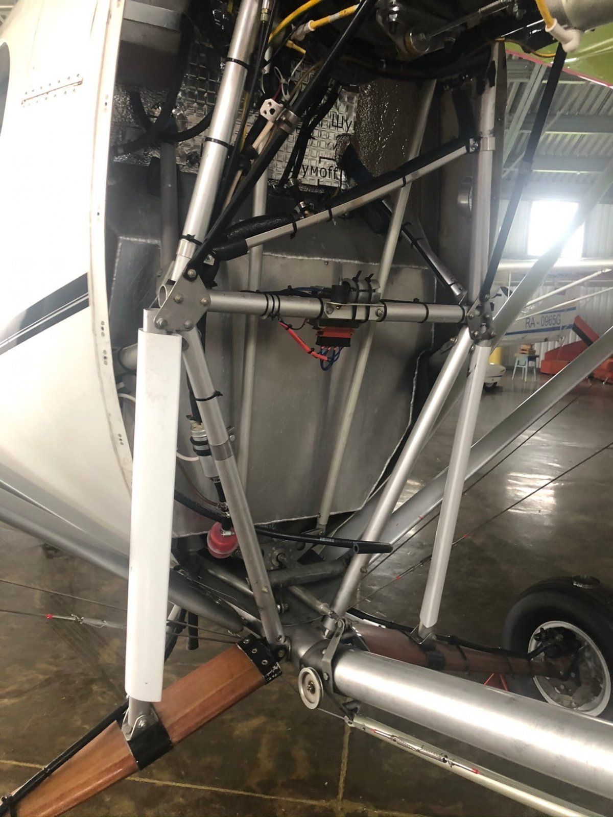

Подскажите пожалуйста, что за амортизаторы стоят в подвеске основных стоек (там где нет рессор уже)
ЮрийБ
г.Кумертау
В пирамиде с амортизаторами использовались гидропневматические амортизаторы (производились в Киеве)покупал я их у Ванькова Александра
в Москве сейчас их цена 35т.р. 1 шт. Можно найти на Алиэкспрес подходящие, у меня опыт есть.

Амортизатор задний для мотоцикла, 315 мм, 325 мм
Я покупал на алиэкспресс вот такой амортизатор,диаметр проволоки пружины 12мм .поставил на птенца нормально работают.
сейчас заказал еще с диаметром пружины 11мм.Переделываются под амортстойку на самолет без проблем

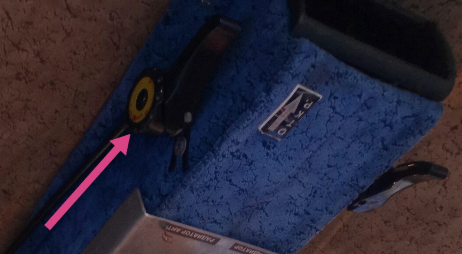

От велика. Я нашёл получше.
Металлические, с регулировкой усилия.
64,02 руб. 50%СКИДКА | 1 пара 3x 6/7 скоростей для горного велосипеда, переключатель передач для большого пальца, верхнее крепление, переключатели с внутренним кабелем для руля диаметром 22,2 мм
