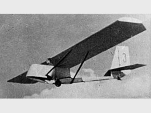

Похоже, что это вы что-то перепутали.
Присоединяюсь.... не перепутано. Если речь идёт о планере выше. 19 реально.
Речь идет о мотопланере S2a на предыдущей странице. Там качество 34, я привел официальные данные выше в посте #65.
