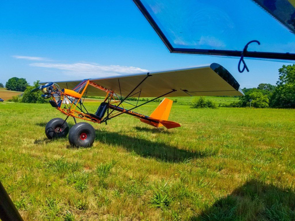

Вот тоже маленький самолет FAR P.103  Solo 104 от Jusyaircraft типа Кольб с Аирбайкой  :)
Жаль англицким не владею может кто кратко изложит о чем там Дэд  Джонсон беседовал с конструктором или кто он там ...
https://www.youtube.com/watch?v=luSHaN_BGPY
вот и картинка как Вам коллега  fan444...
