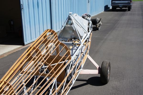

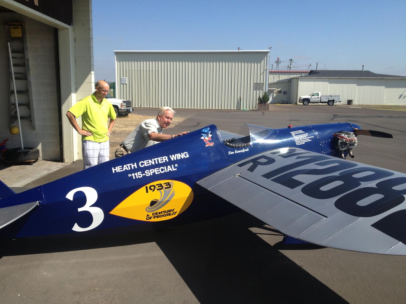

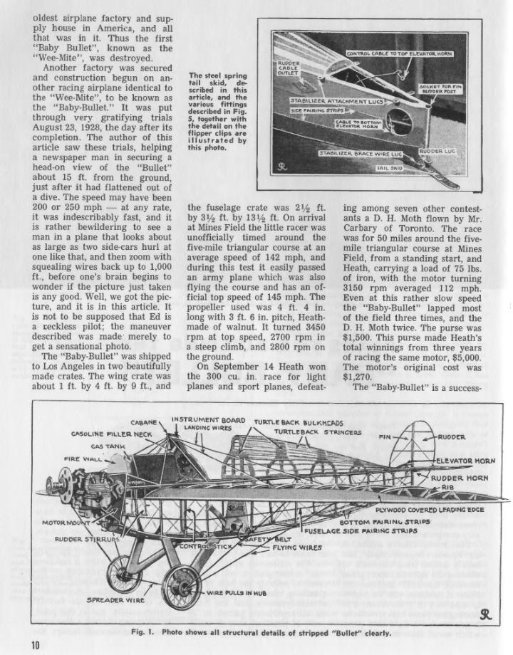

Ещё одно творение Эдварда Хита- гоночный "Baby Bullet".
Вес пустого- 114 кг
Длина- 4,27 м
Размах-5,5 м
Мощность двигателя-32 л.с.
Макс. скорость-240 км/ч!  :eek:

Sergey S самолетик  весьма  впечатляет реально.Настоящий   летающий  мопед  ни  дать , не  взять. [smiley=thumbsup.gif]
Я  так  понял  труба  хвостовая  у  него  карбоновая?
Что  касается  Буллета  то  240  км/час  он  наверняка  получил  с  75  л.с как  описано  в  журнале. ;D

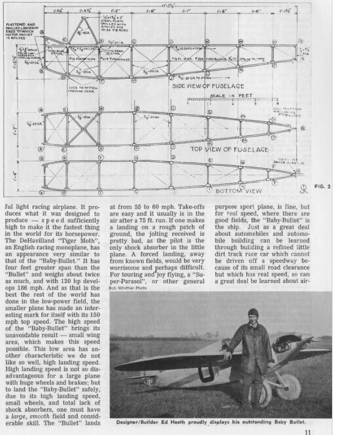

А вдруг и у нас кто сподобится?  ;) Хотя повторять полностью, сейчас было бы нецелесообразности, но чтобы "обозначить горизонт" - вполне.
  • 136,5 КБ Просмотры: 207
  • 156,6 КБ Просмотры: 198
  • 139,7 КБ Просмотры: 195
А вдруг и у нас кто сподобится? Хотя повторять полностью, сейчас было бы нецелесообразности, но чтобы "обозначить горизонт" - вполне.
Почему же? Питтс сделан по той же технологии, в разы сложнее, но делают... ::)

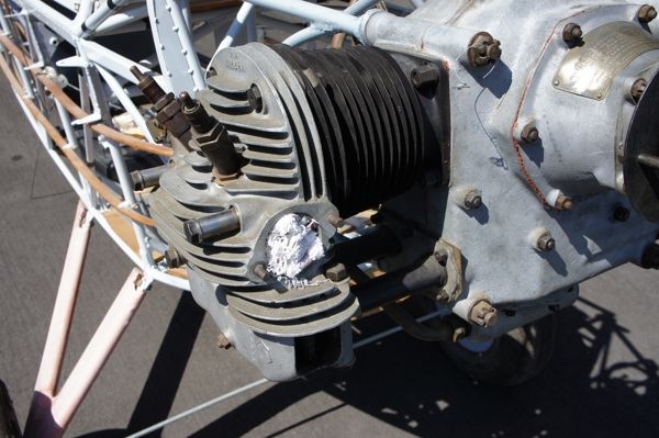

Да и конструктор сам сказал, что этот двигатель больше не выпускается и запчастей на него нет. Поэтому он и хочет поставить другой двигатель на этот самолёт для серийного производства.
А зачем он этот "движок" на него ставил сначала? Только ему известно, может там их много "валяется" ;D

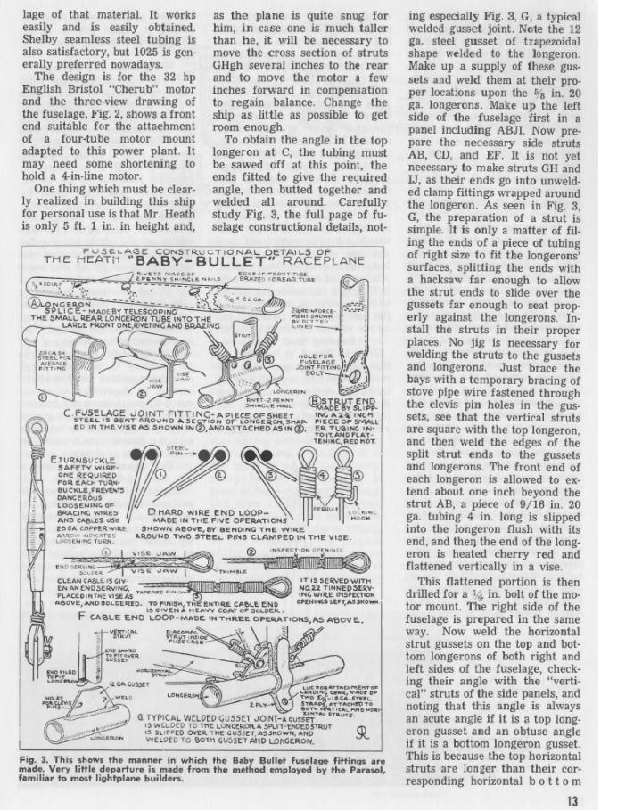

Rafis возможно,  но  только  простейший  расчет  наводит  на размышление  ,  что  это  не  так.Тут  чудес  не бывает  ,  даже  простая  статистика  с  более  обтекаемыми  и  легкими  машинами  способствует  достижению  подобных  скоростей. ;)

...зачем ставил...потом наверное что в 115 вложится , Ротакс 503 а 582 и подавно тяжелее будет ...хотя он (503)тоже как вроде не выпускается :(
...капризных итальянцев или таких же НКS  :-?  или конверсию китайцев газонокосилочных (выбросить алюминиевый коленвал итд.)

KAA   есть  конечно  инженерный  точный  расчет , но  я  имел  ввиду сравнение  с  подобными  машинами  одной  весовой  категории  и  мощности  мотора , и  их  показатели .При  одинаковых параметрах  и  лучшей  на  мой  взгляд  аэродинамике  они  не  летают  с  такими  скоростями. Пожалуй  только  Кри-кри  смог  достичь  этой скорости в  220  при  30  л.с.
KAA
Ненавижу Солидворкс!
Здесь не было речи о точном расчёте, а о первых прикидках, именно с оглядкой на существующие. Когда Коломбан делал свой "Кри-Кри",а  Биди делал свой БД-5, подобных не было. ;)
У самолёта AR-5  например, Сх0=0,011[highlight]0,016[/highlight]. Это-подобный самолёт. У Виттман "Тэйлвинда"- 0,025
И стоит взять для этого среднепотолочно Сх0=0,02 , а КПД винта 0,8 , то всё становится на свои места.  :)
