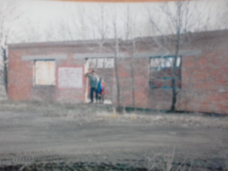

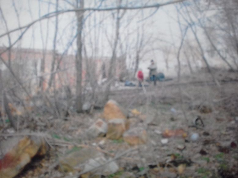

Разобрал, до основания стены, прочного как ДОТ здания. Выкорчевал деревья под будущий ангар и двор. Затем перекопал участок на глубину 50 см и просеял землю от щебня и прочего хлама, через сито площадью 300 м2. Сколько пришлось выкопать мусора на "захваченном" мною участке 30х50 м. в роще, пока не почувствовал: "Вот она моя - земля обетованная!"

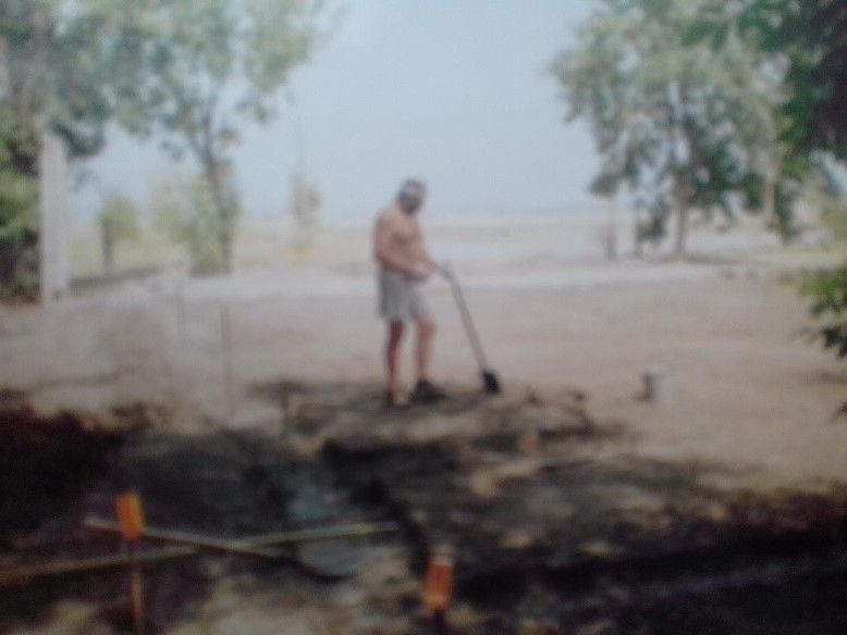

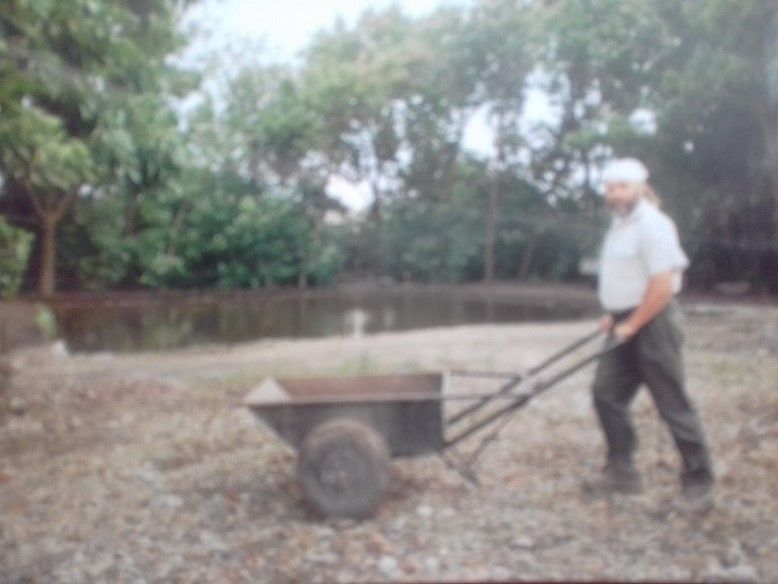

Все лопатой и в одиночку! Сын периодически помогал. Но, выдерживать ежедневную, нудную и физически тяжелую работу, парню 15 лет, было не под силу. Да и какая мотивация может быть на все это, в таком возрасте?!
Sanpalych

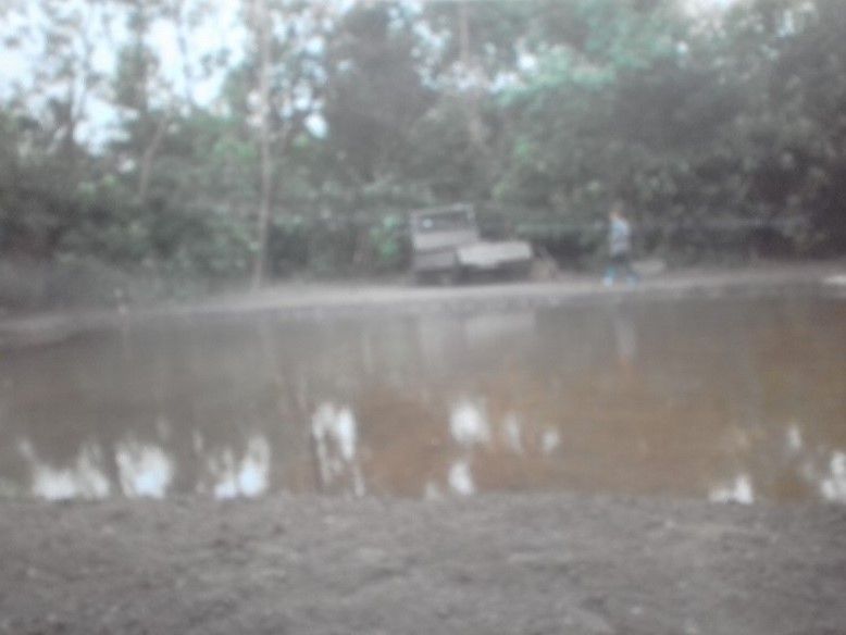

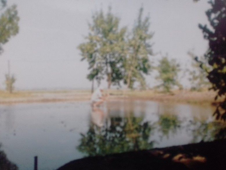

Выкопал неглубокий котлован и заполнил его водой из пробегавшего, в это время, ручья, из проржавевшей водопроводной магистрали, питавшей городской район. По этому идеальному уровню отметил высоту будущего фундамента.

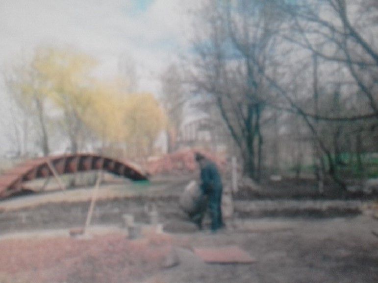

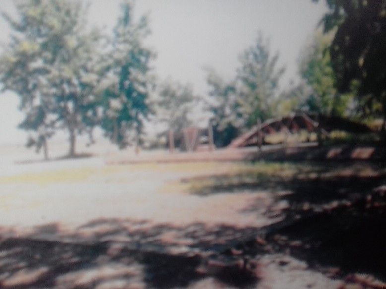

За зиму, под открытым небом, разобрал часть арок. Из полученного материала дорастил по длине до 9.5 м 34 полу арки. В то время мой участок даже не был огорожен ничем! Все мое имущество было доступно любому проходимцу! Собаки не было. Не каждую ночь я там ночевал. Но, Бог миловал!

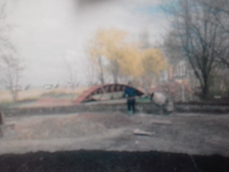

В апреле 2003 принялся, с сыном, отливать ленточный , железобетонный фундамент.
Sanpalych

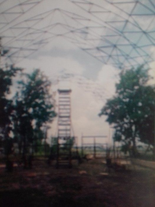

Кое как, мой помощник дотянул до окончания работ, по возведения фундамента и сдался! Пришлось в одиночку собирать полу арки в секции по три штуки и самому же поднимать их на проектную высоту. Благо, каждая полу арка весит 40 кг. Секция - 120 кг. Собрал и установил шесть секций, связав их коньком из такой же трубы Д-25 мм. Подмостками послужила передвижная стремянка высотой 6 м., которую мне любезно одолжил мой, теперь уже сосед. ( 3а 20 последующих лет, ею более никто так и не воспользовался) Далее поодиночке подставлял к коньку полу арки, пока не образовался законченный каркас будущего ангара.
