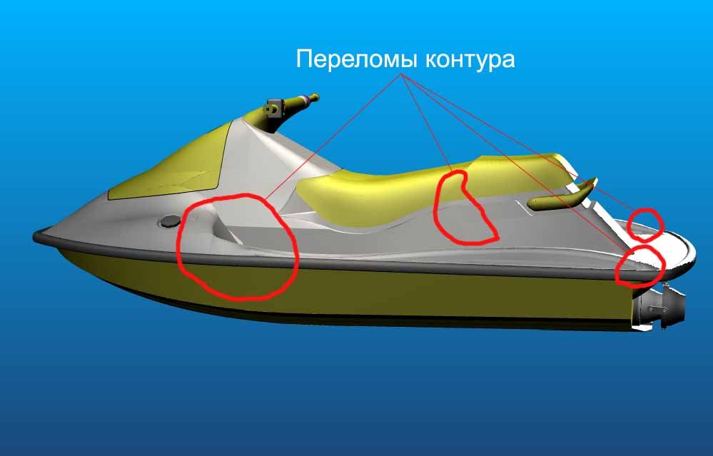

"КРЕДО" ...напоминает  (убился в нем гидроцикл моделировать... конвертнул в UG...и только тогда увидел переломы в тех местах где забыл назначить сопряженния поверхностей по G1,G2 )...визуализация большое дело

Вот некоторые разработки. Согласен, что визуализация - большое дело.
... переломы плохо видно на рисунке, но на болванке очень заметны..

В какой среде спроектировано и какое расширение у файла?
см. выше ...зроблено в "КРЕДО" (pcp) затем конвертнуто чрез (iges) в UG (prt).

...причем "КРЕДО" 3.11 !!!...а не "CREDO NT" ...Махнул неглядя дистрибутив "CREDO NT"(с ключем) на модель этого гидроцикла.
.... наоборот.... когда с визуализацией швах….то работа с поверхностями превращается в сплошной геморрой... с непредсказуемым результатом в конце работы. ..чего стоит анализ качества сопряжения  поверхностей в  сечениях ...сопряг проверь, сопряг проверь...
