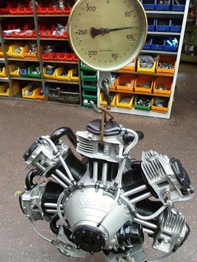

Scarlett 7H 110 л.с.
Dennisko
Новый, Verner Motor Scarlett 7H цена около 13 тыс., 80 кг.
    55,2 КБ · Просмотры: 135
Ух ты мне бы такой да уж больно дорого а как с ресурсом у него
