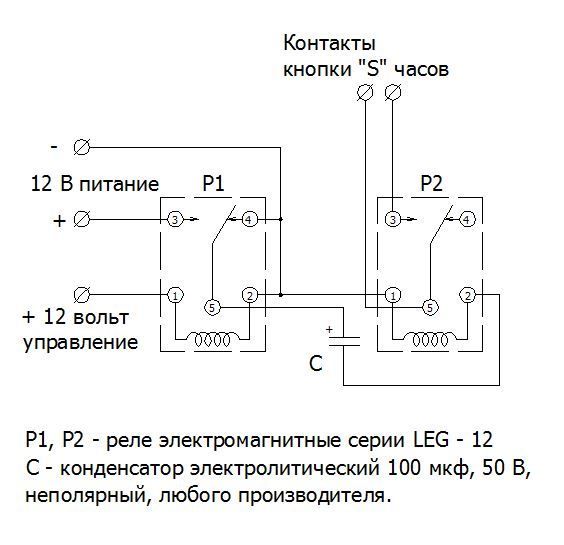

Идея определять расход химикатов по времени выброса возникла сравнительно давно. Вроде всё просто - включаем насос - включается секундомер. Выключаем насос - останавливается секундомер. Опять включаем - секундомер продолжает считать.
Время выливание всего бака для определённого расхода определяется легко. Небольшая табличка на приборной доске и у вас довольно надёжный счётчик расхода.
Электрически идею осуществил Илья Петрович (а фамилия его настолько известна .... ;D).

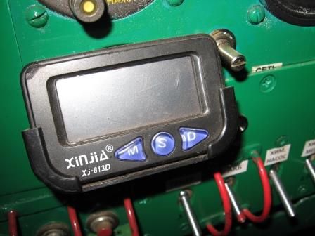

Для изготовления счётчика нужны китайские электронные часы с секундомером, два реле и электролитический конденсатор.
Схема на рисунке.

Работает агрегат следующим образом.
При включении электрического насоса опрыскивателя на вход +12 вольт управление подаётся напряжение 12 вольт.Контакты реле Р1 3,5 замыкаются и через обмотку реле Р2,  конденсатор С  кратковременно проходит ток до зарядки конденсатора до напряжения 12 в.. Контакты реле Р" 3,5 кратковременно замыкаются и запускают секундомер. При выключении управляющего напряжения +12 вольт обмотка реле Р1 обесточивается и замыкаются контакты 5,4. Конденсатор разряжается через обмотку реле Р2. Контакты реле Р2 опять кратковременно замыкаются и останавливают секундомер. И так далее.
Обнуление секундомера производится обычным способом по инструкции часов.
Приблуду использовали несколько сезонов на нескольких самолётах. Полёт нормальный. 🙂
