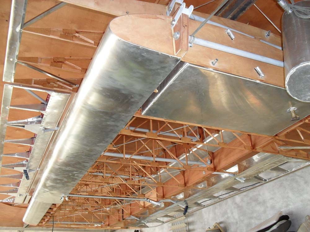

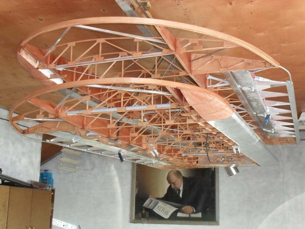

Сделаю крылья по чертежам Ваг-Аэро (пайпер)
алeксандр
Я люблю строить и летать.
Сделаю крылья по чертежам Ваг-Аэро (пайпер) двухподкосные  без контр-подкосов
Хорда крыла 1,6 метра
Длина 4 метра,
Площадь 6 м.к,
Вес крыла 25кг без баков (бак 4 кг-47литров каждый),
Лонжероны: проклеенная,прямослойная, бессучковая сосна.
Нервюры:рейка сосна бессучковая, прямослойная
Элероны клепанные алюминиевые
Лобик крыла алюминиевый
Клей используется полимерный немецкий влагостойкий
цена 90000рублей или меняю на двигатель с редуктором 110-150 л.с

25 кг. оно даже без баков весить ни как не может. 45 минимум. У меня такие же крылья. Лонжерон 20 мм толщиной сосна. Не внешне от Ваших не отличаются ни конструктивно. Разве что покрыл белинкой черной а не прозрачной. А так сделано очень классно!!! И цена хорошая.
алeксандр
сделано всё по технологии. Я профессионально занимаюсь производством мебели из натуральных пород дерева(сосны), обманывать нет смысла. За качество изделия отвечаю. Ко мне приезжали ребята из клуба "Менделеево" и так же были приятно удивлены качеством изделия и весом.  Лонжероны были проклеены на профессиональной гидравлической вайме. Влажность изделия после сушки 7 %,после чего была обработана специальным антикоррозийным составом.
Я рад, что вам понравились мои крылья
алeксандр
то что вы покрыли белинкой- неплохое решение.
Она на алкидной основе, пропитывает древесину, и что не мало важно ее не сушит (древесину) и не делает хрупкой
