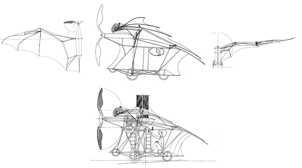

После этого Адер решил несколько изменить первоначальные планы копирования летательного механизма птицы. Он начал строить свой летательный аппарат с крылом, как у летучей мыши. Все рисунки, эскизы и чертежи Клеман выполнял, исходя из принятой концепции постройки аппарата. Изобретатель также дал своему детищу и собственное название "Eole" по имени древнегреческого бога ветра Эола.

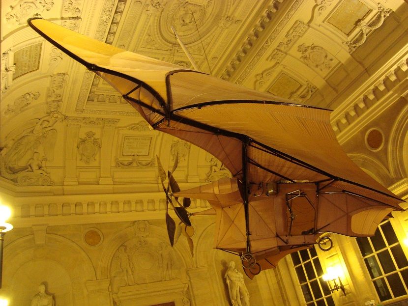

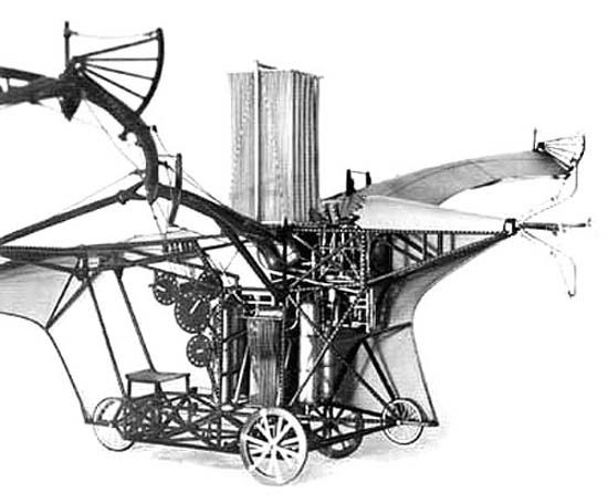

На воздухоплавательную машину "Eole", которая представляла собой моноплан-бесхвостку без вертикального оперения, с 1882-го по 1890-й годы изобретатель затратил около полумиллиона франков. Каркасы фюзеляжа и крыла изготовил из бамбука, скрепил стальной проволокой и обтянул шелковой тканью.
Внутри фюзеляжа Адер разместил паровую машину и закрытую кабину пилота с органами управления. Шасси было выполнено по трехопорной схеме с хвостовым колесом и одним передним противокапотажным колесом. Крыло самолета криволинейных очертаний имело изогнутый профиль, выполнено в соответствии с формой крыла летучей мыши и могло изменять свою форму.
Как пионеру в области постройки летательной машины, Адеру было практически невозможно найти оптимальные технические решения, и его самолет нес в себе целый комплекс недостатков. Основной недостаток самолета "Eole" -сложная система изменения формы крыла. Адер механически скопировал все подвижные соединения крыла летучей мыши, т.е. управление своей машиной в полете изобретатель предполагал осуществлять только путем искривления несущих поверхностей.
Крыло выполняло четыре независимых между собой движения, изменяя стреловидность, размах, кривизну профилей величину угла атаки консолей. Причем все это осуществлялось одновременно или дифференцированно. Судя по всему, сам Адер не понимал, для чего нужно каждое движение крыла.

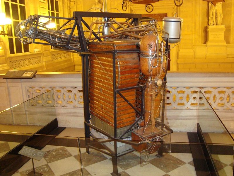

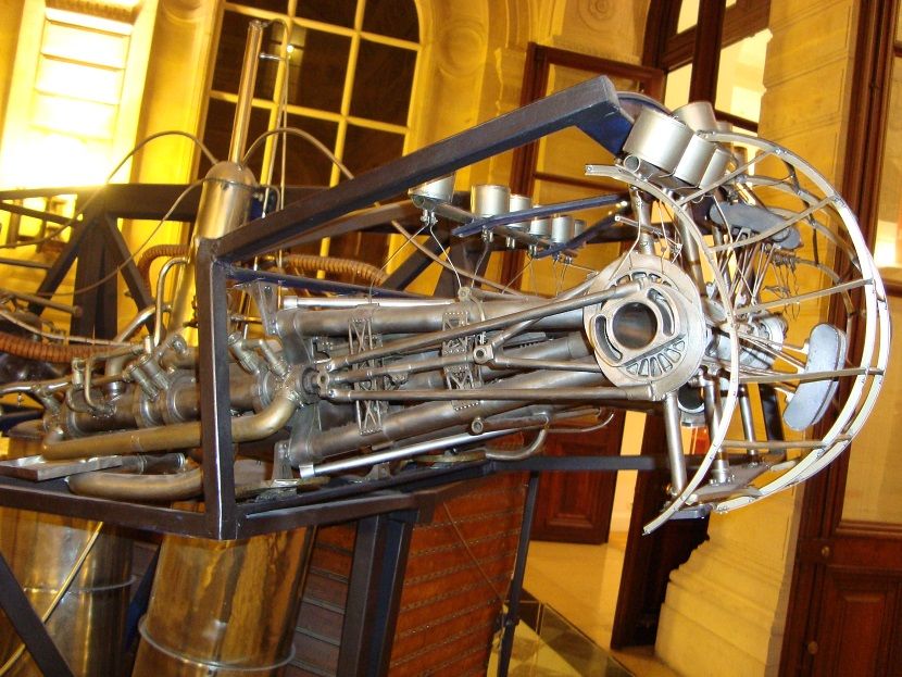

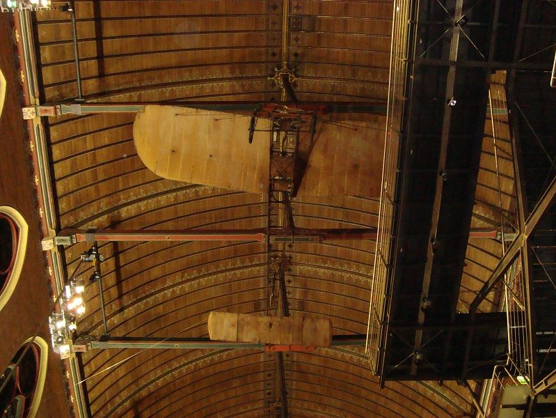

За основу силовой установки воздухоплавательного аппарата Адер взял существующую паровую машину Херасгоффа мощностью 20 л.с. с двойным расширением пара. Серьезной переделке подвергся водотрубный котел, работавший на спирте и расположенный сверху над фюзеляжем. Доработал также узлы крепления паровой машины.
Удельный вес силовой установки оказался равен 3 кг/л.с, (рекордный показатель даже для двигателей начала 20-го века) причем в ее массу входили вес водотрубного котла и воздушного конденсатора. Двухцилиндровый двигатель приводил во вращение винт, четыре лопасти которого были изготовлены из бамбука в виде птичьих перьев.
9 октября 1890-го в парке замка Арменвийер под покровом секретности мсье Адер решил поднять в воздух свою летающую машину. До наших дней дошел незавершенный отчет одного из помощников К.Адера, где сообщается, что: "Авион №1, носящий имя "Eole" и управляемый г. Адером, его изобретателем, оторвался от земли и держался в воздухе на своих крыльях, брея поверхность земли на дистанции около 50 м с помощью единственного источника - собственной тяги. Маневренная площадка имела длину 200 м и ширину 25 м на земле, утрамбованной катком".
Впервые в мире не демонстрационная модель, а полноразмерный самолет с человеком на борту оторвался от поверхности земли и выполнил, хотя и неконтролируемый, но все-таки полет. По некоторым сведениям, аппарат совершал кратковременные подскоки на высоту всего около 20 см. Из-за отсутствия органов поперечного управления он не мог совершить полноценный полет, но эти "прыжки" стали знаком того, что двигатели уже были способны поднять в воздух рукотворные машины.
