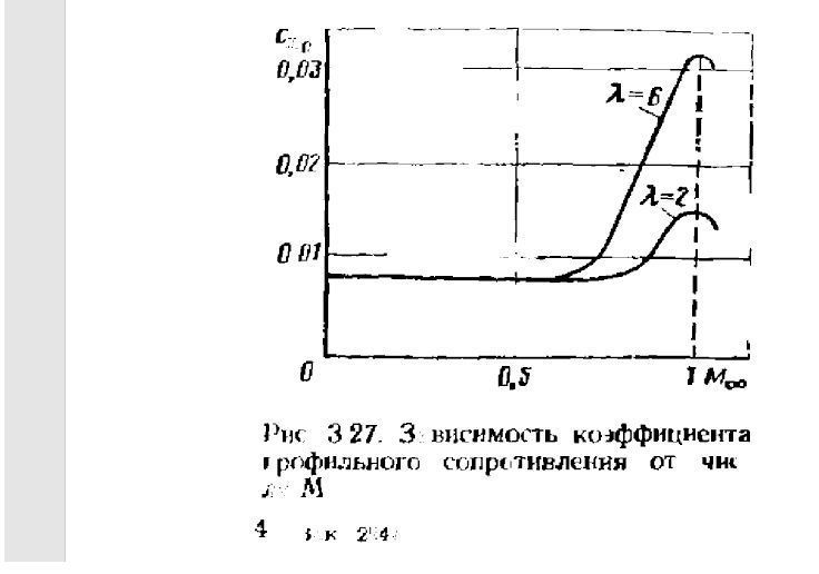

V
vbufhm
но суммарное растет так как Сх общее=Схпроф+Схтрения+Схиндукции растет быстрее,потому что уменьшаеться удлинение крыла в квадрате от стреловидности
При скоростях более 0,7М при уменьшении  удлинения, значительно снижается Схпрофильное. А при малых М индуктивное сопротивлие что прямого, что стреловидного одинаково, при одинаковых удлинениях.
A
aerobaika
не надо писать х.....ню :STUPID----иди учиться :IMHO
