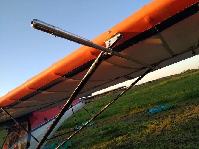

Доброго времени суток. Я тоже облодатель jetfox97. 3 года назад сомостоя тельно перешивал крылья, по образцу старых. Связался с организацией по изготовлению крыльев на мотодельту и они бес проблем заказали мне парусный докрон белого цвета из которого сами шют парус на крыло СТРЕНЖЕР. Сгонял кним за 300 км. забрал и начались 2 недели шитья. 3 года летаю доволен.

Немного не понятно.
Какая минимальная плотность допустима.
Максимальная?
170 Color MT Вес г/м 170 - мягкий дакрон,только он и подходит?
Или можно этот C-Breeze 211 CB , Вес г/м 206,
NART-FLAY19
Немного не понятно.
Максимальная?
Думаю можно и 206 плотность тежелейна 500грам.

Когда я преобрел jetfox информации в сети оказалось очень мало. За 5 лет владение прешлось многое в нем изменить канструктивно в основном оперался на свой опыт. Поменял шаси, сварил несущую клетку из нержавейки вместо двух дюралевых труб которые гуляли как холодец, во все соединения труб с узлами завальцивал проставки из нержовеющих трубок их попросту не было и поэтому тонкими трубки попрсто сплющивало, перетянул крылья, остальные плоскасти обтянул синтетикой под эмалит и покрасил, установил регулировка угла крутки крыла, родная была + 2см. Что было не хорошо. И ещё много по мелочи и самолёт залетал.
