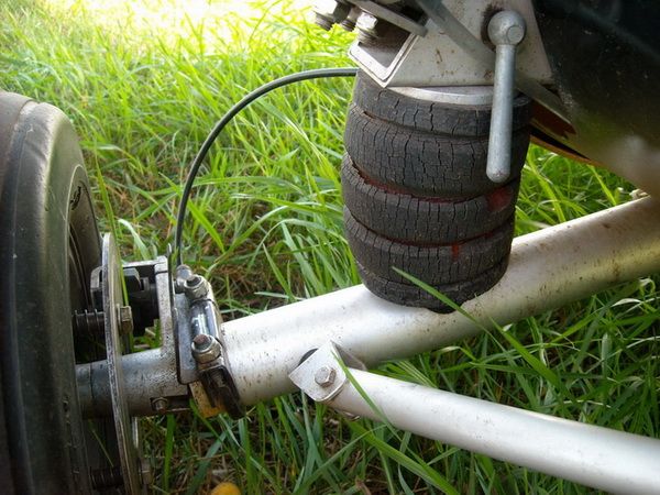

Вопрос к владельцам Икарус С22. Может есть аналоги амортизаторов которые можно поставить на С22?
Родные поставить, очень накладно получается.Мои уже, помоему, отслужили свой срок.
Может у кого имеются в запасе? :)
Владимир
Акеон ставил пневмоамортизаторы -они как раз по размеру подходят

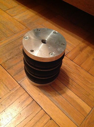

Тут  только  родные  пойдут  или  полностью  стоит  подумать  о  переустройстве  системы амортизации самолета  и  заменив  их  газоводушными  собратьями.

видел еще несколько икарусов с мотоциклетными амортизаторами, но мне кажется что пневмоамортизаторы проще установить, просто у Акеона один из них подвел- или был некачественным -тем более они регулируются.

Да мои в таком же состоянии.Надо что то думать.А от большегрузной техники пневмоамортизаторы интересно как устроены. может их можно приспособить?Габариты правда у них  :eek: и вес наверное тоже  :eek: :eek:.

ИКАР  газовоздушные  амортизаторы  ребята  знакомые  брали  на  Украине.  Переделывали  все   стойки  шасси  ,  считай  новый  проект,  но  зато  забыли  о  слабых  ногах    самолета.

У Акеона один пневмоамортизатор  оказался с браком и еще он одновременно заменил и колеса и гидравлические тормоза , а потом появилась возможность заказать родные, но они стоят по 100 евро каждый и еще нужно ждать.
