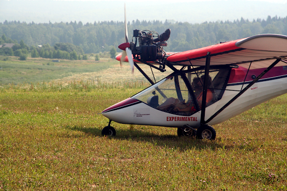

На предпосадочной прямой.

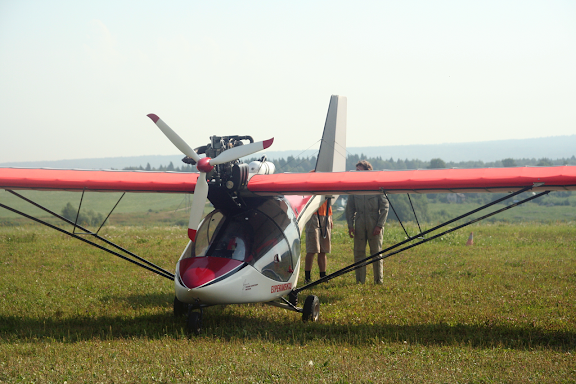

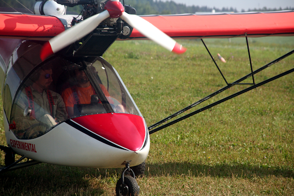

Мы с инструктором готовимся у очередному учебному полету.

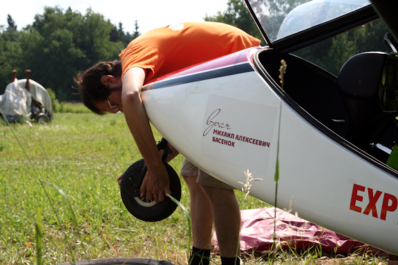

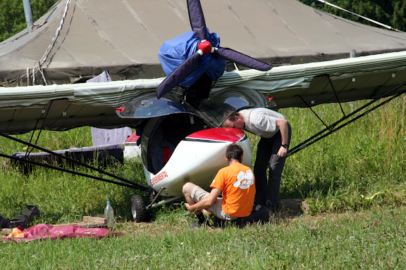

Остальные фотки, на которых запечатлена и возня с колесами :).
Слева Женя Колесников, человек с золотыми руками, благодаря которому мой самолет летает.

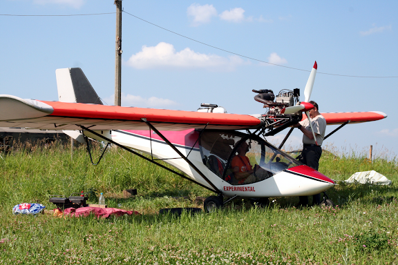

Ну и более свежие фотки с недавних учебных полетов:
