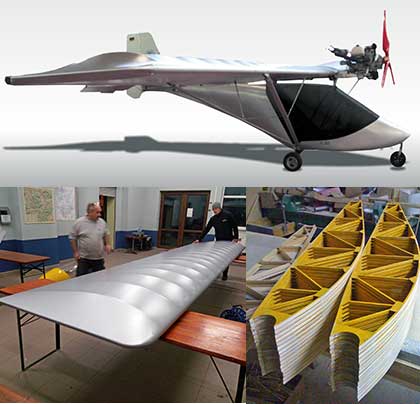

Помнится здесь кто-то делал крыло цельно металлическое. Есть ли результаты? Вчера смотрел на "ребра лошади" во время полета и понимаю как изменяется профиль. Думаю  про Д16 ат. Может снять ткань и приделать лист дюраля? Ии сильно ничего не выиграю? Да и хвост весь бы облепил бы.

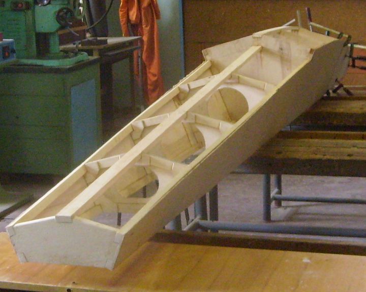

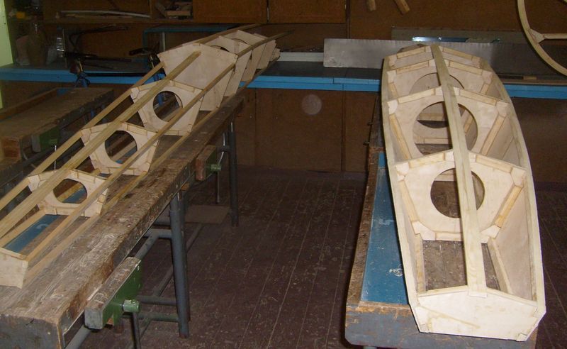

https://www.youtube.com/watch?v=bqveJhbn9jo самый простой и быстрый способ мне кажется
Вот такие я делал, изготовление двух поплавков или лодки думаю по затратам одинаково.
Может такие  крылья удастся приспособить?

Может. Там крыло с одним лонжероном. Мысль подкрадывается. А что если обшить крыло листом д16ат? Сильно ли проиграю в весе и выиграю в чем то? При условии, что крыло сильно прогибается при полете, появятся ли хлопуны?
Лонжерон , как мне помнится один, но нет гарантий , а когда я пробовал полу крыло на вес : 100 % легче тряпочного....

У  меня  знакомый  обшил  крыло  Авиатики  авиалью 0.3 очень  неплохо  вышло .
