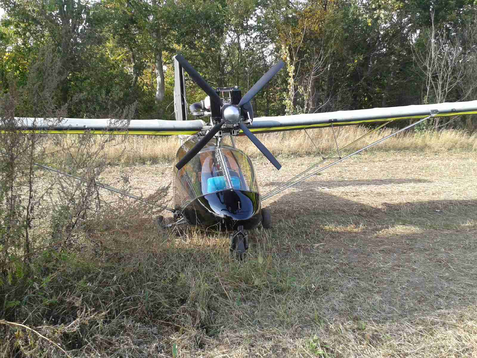

Вчера совершил свой первый самостоятельный полет на самолете.
Знакомый посоветовал как нужно учится летать на самолете, тоесть сначала нужно научится рулить по полосе, держать переднее колесо поднятым и после этого делать подлеты.
Я так и сделал только при стремление совершить подлет самолет резко поднялся в воздух и я без подготовки к посадке добавил газа и в воздухе уже учился управлять самолетом. Следил на скоростью, оборотами и направлением. При 5000 біло 110 км/час. Для горизонтального полета нужно было давить ручку от себя. Сделал несколько кругов над полем и сделал несколько проходов над полосой. При нормальном заходе на полосу я сел.
Немного был в шоке после полета хоча было очень приятно находися в полете. Ощущения непередаваемые.
Подскажите причину давки ручки.
nick
если летел сам , то это центровка
если в двоем этого не наблюдается
обычно на таких самолетах ставят тример на руль высоты и им убирают давление на ручку при полете в одиночку
urry_buh
Терпеть не могу строить самолеты!
Вообще-то у него крейсер должен быть около 90. Так что сначала на "мерную милю".
И найдите себе инструктора.

да уж - такой самолет берегите. полетать с опытным пару часиков бы надо. тем более отработать посадки. противоречя себе добавлю - самолет просто чудо и летает как ледокол - спокойно и уютно. но простые правила соблюдать необходимо. если Вы такой одаренный SLV, а я говорю совершенно позитивно и доброжелательно, то Вы инструктору на зачет сдадите быстро и легко.

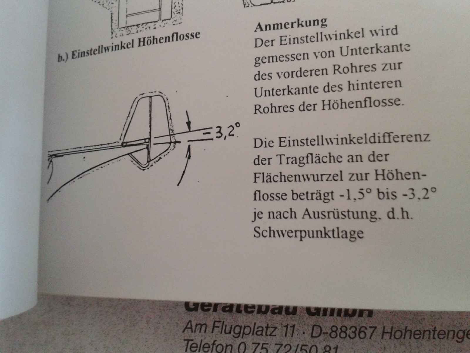

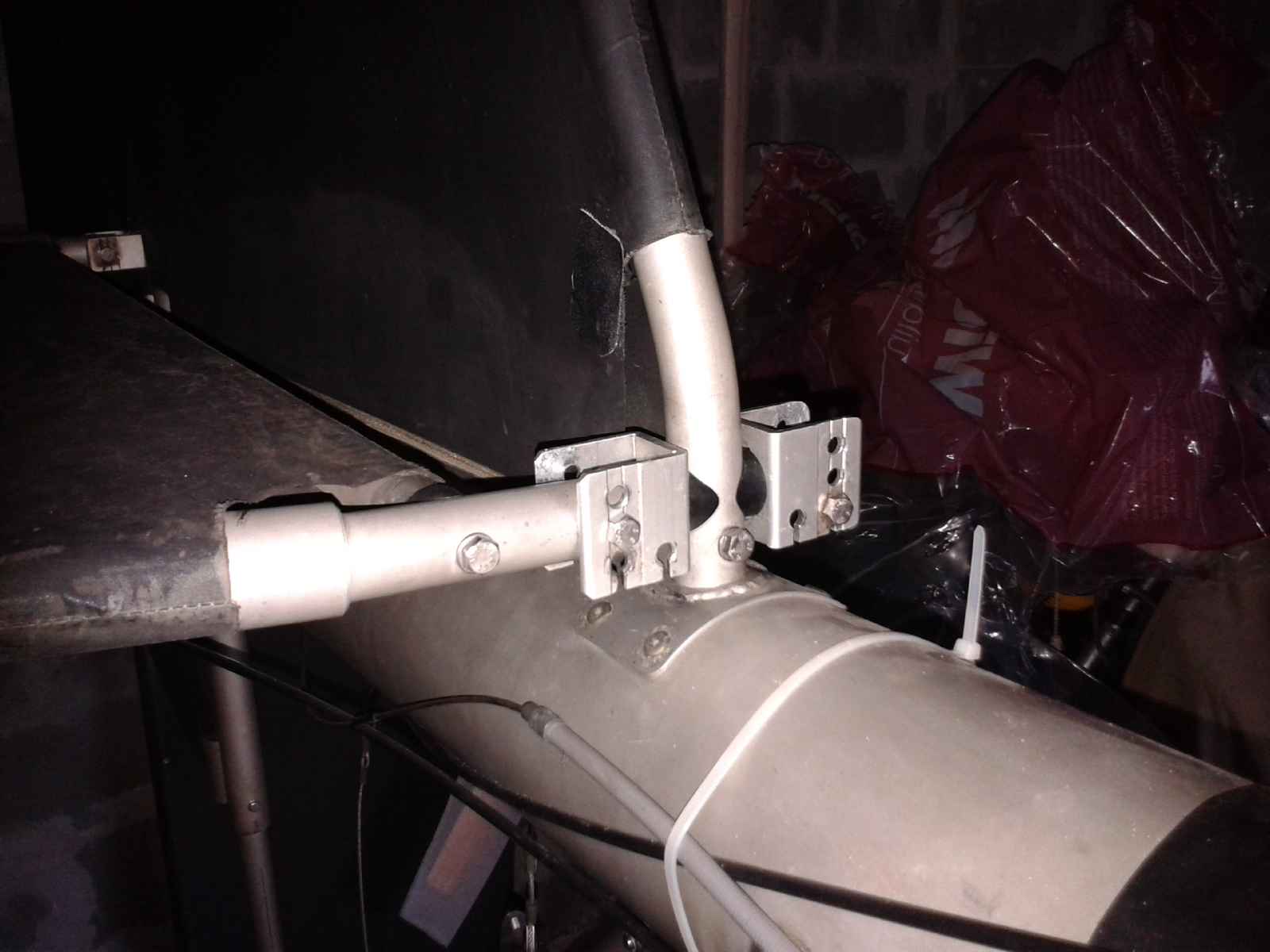

Еще по давке ручки (самолет хотел лететь вверх). Я пробовал немного регулировать триммером который у меня есть только все равно давка была.
По инструкции здесь на фото указан угол установки стабилизатора и есть регулировка установки стабилизатора в трех положениях. У меня установлено в среднее положение.
