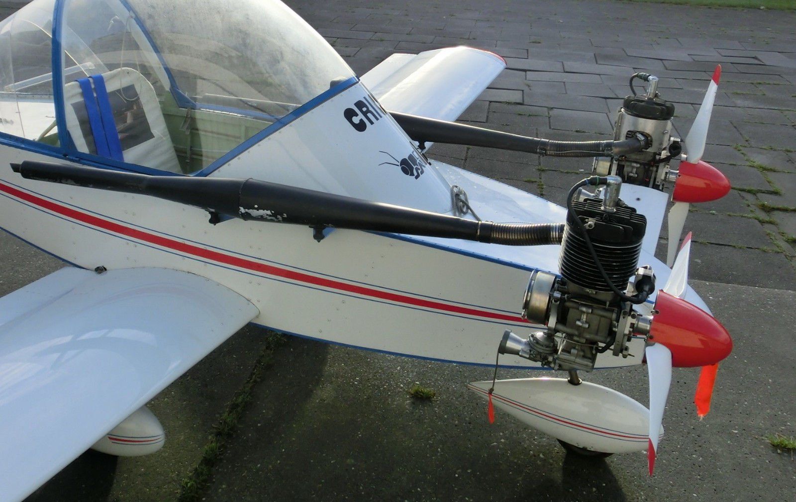

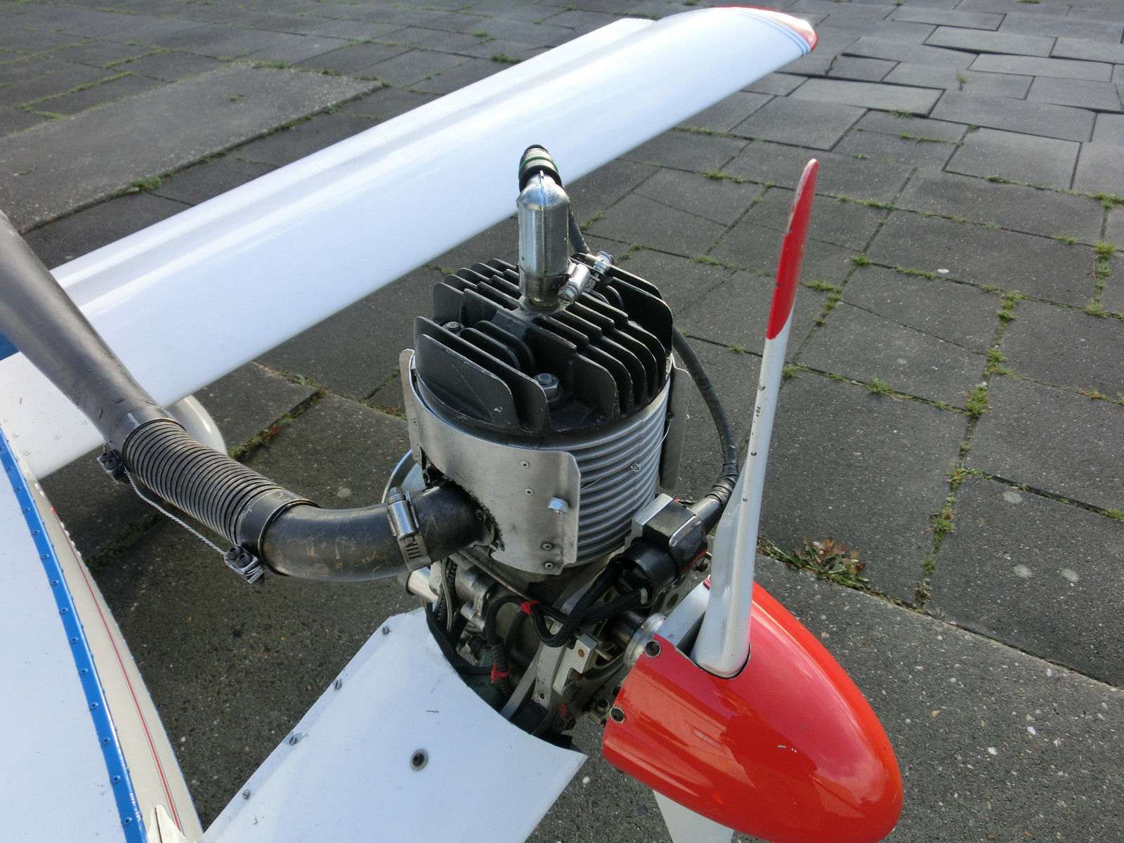

Всем привет.
Вот один из примеров применения гофры на двухтактнике.
Но здесь немножко "не простая" гофра.
http://www.ebay.it/itm/CriCri-mc-15-volo-motori-CRI-CRI-Engines-JPX-pul212-Power-Plant-artificiali-212-2-stroke-/161701055888
Понятно, что лучше чтобы выходящие газы (как и входящие) не испытывали какую либо преграду, а плавно и легко перемещались в трубах....
