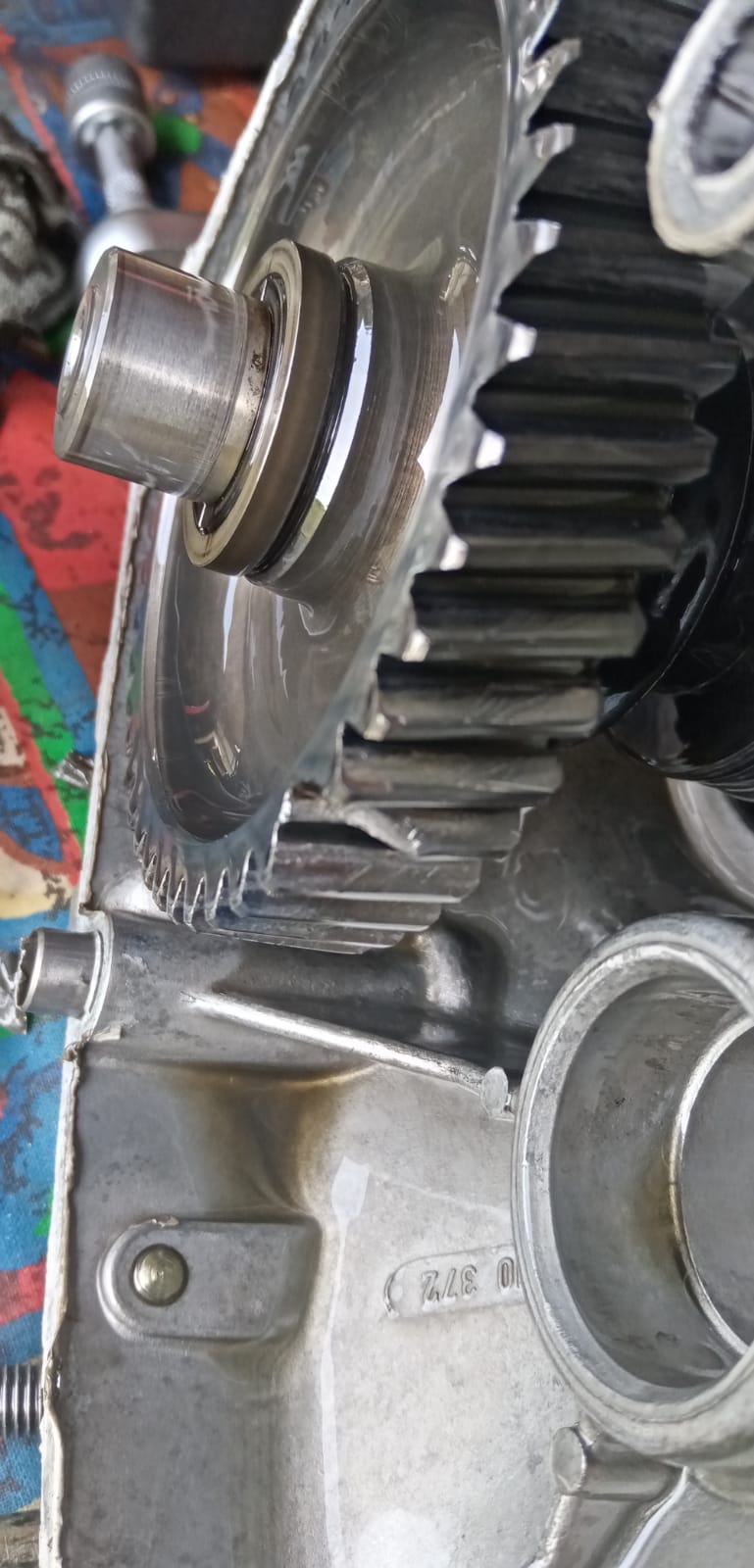

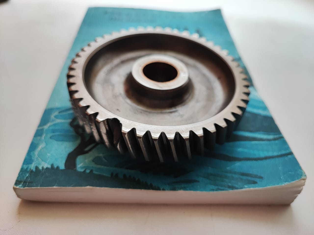

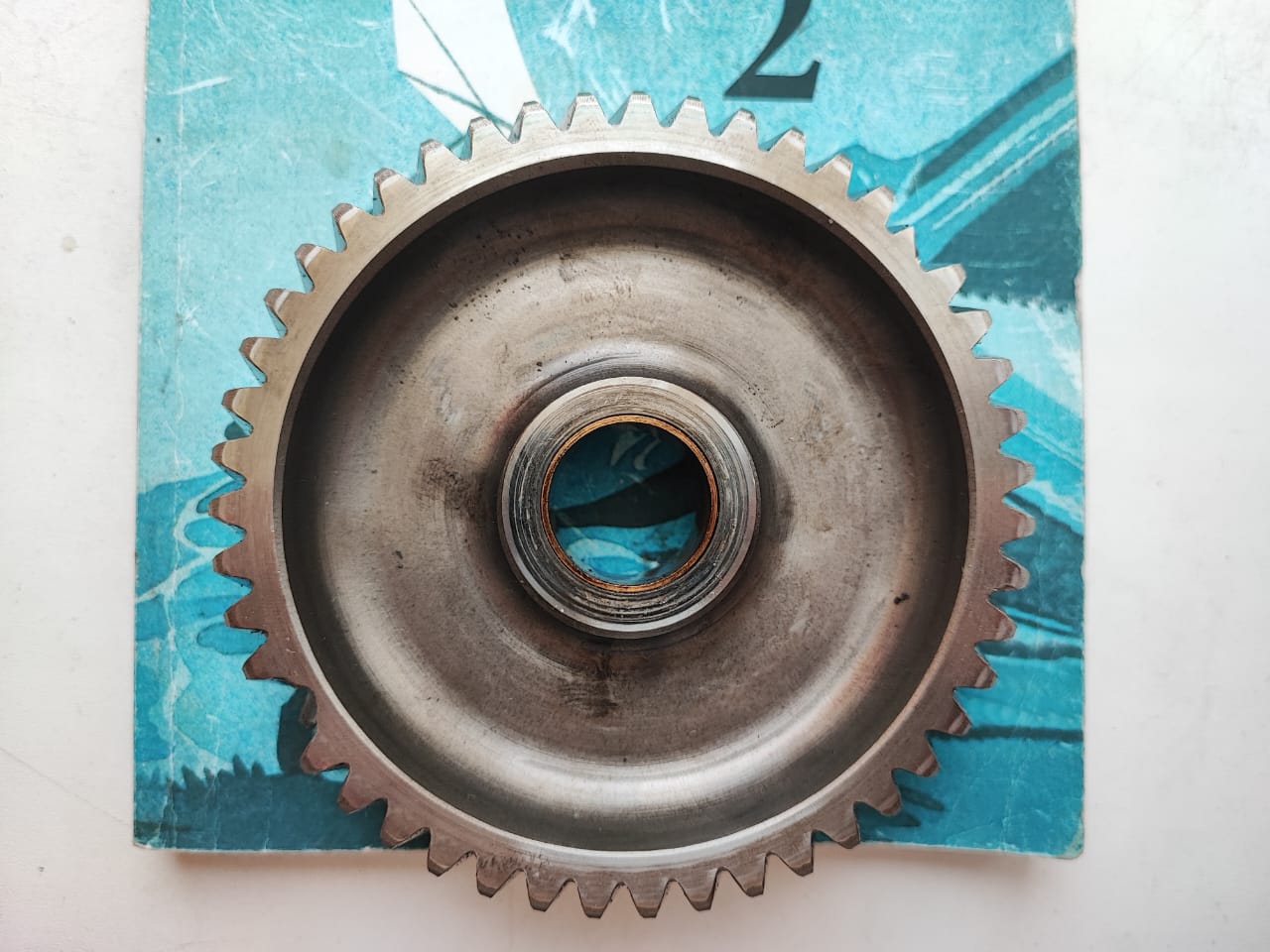

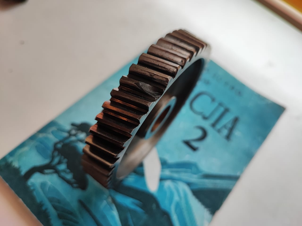

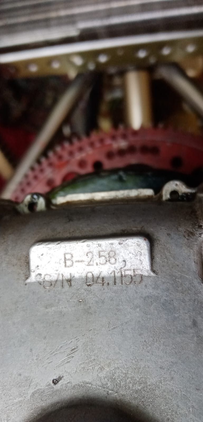

Доброго! Выбито В-2,58, а 47/21=2,238. На ведущей посчитал - 21 зуб, тогда на большой должно быть 54 зуба.
Пятна контакта на целых зубьях по всей поверхности или на макушках?
61cent
Люблю летать!

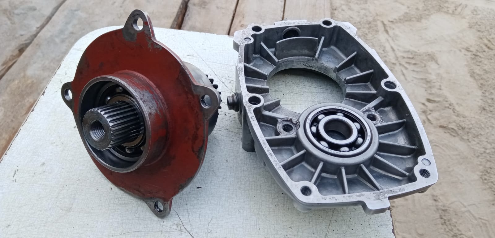

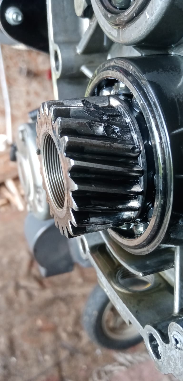

Зубья считал 21/47, купил такой дельт, так было. Купил его в 2020 году, налетал на нём 70 часов, винты не ломались. Решил поменять масло, увидел стружку на магните, разобрал. Вся поломка произошла из-за подшипника, начал люфтить. До этого менял масло, было всё хорошо.

КВА
В этом корпусе были другие шестерни под 2,58 с 19 и 49 зубьями. Потом почему-то поставили с 21 и 47 зубьями (вроде от вар. А). Межцентровое одно 85 мм.

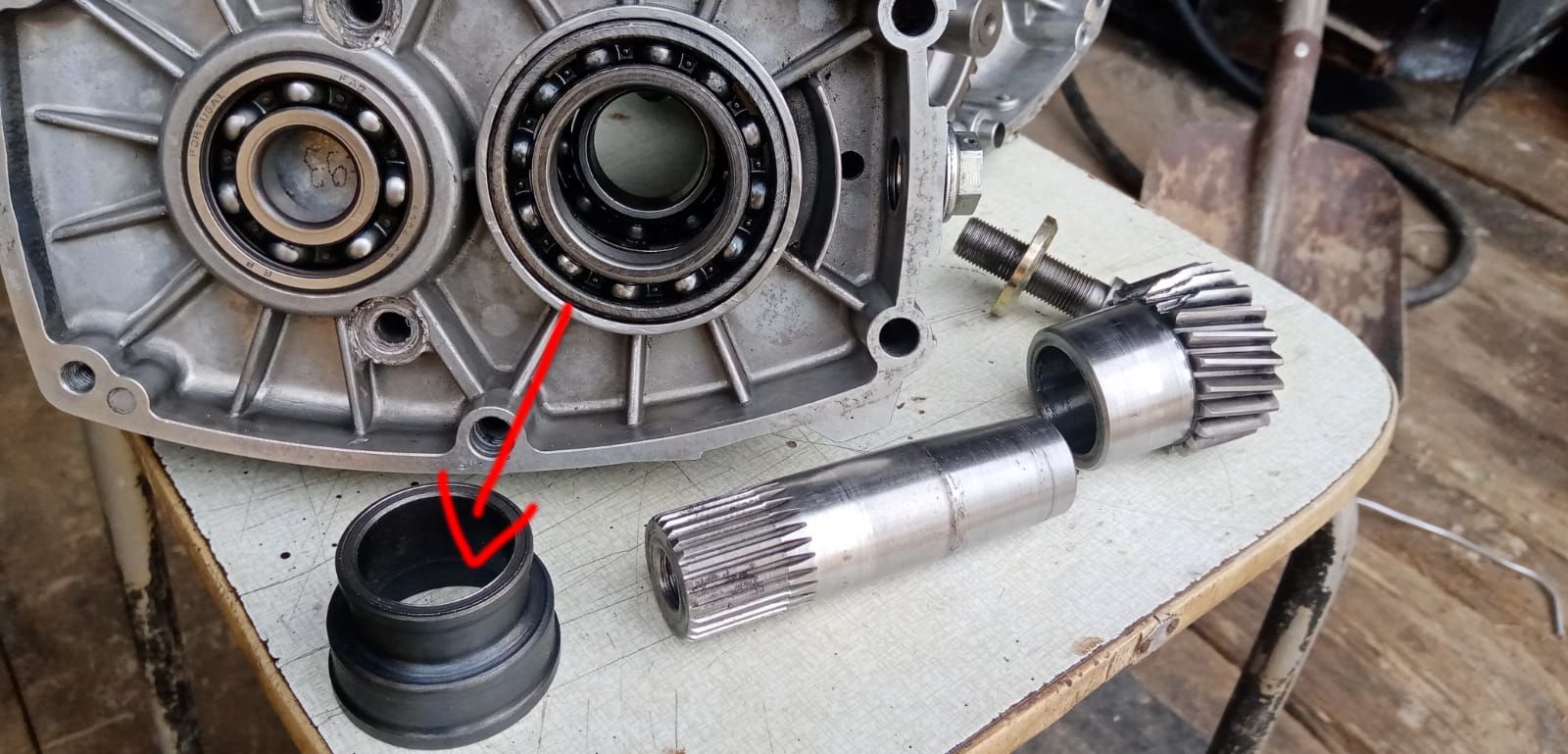

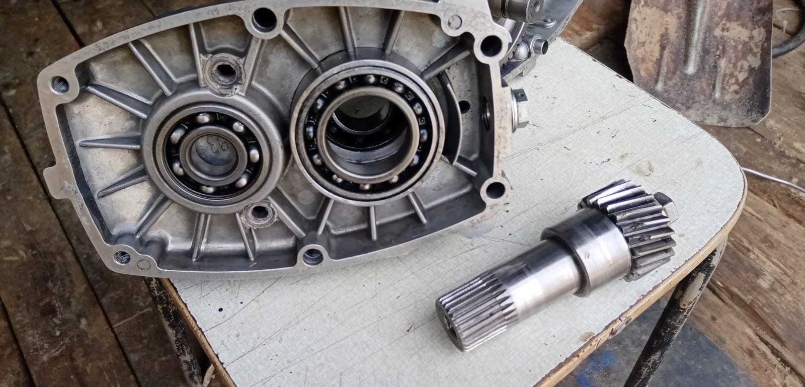

Причина поломки редуктора: при сборке его неправильно собрали, были внесены изменения, не было соосности, по этому произошло разрушение. Буду ставить другой редуктор, тема закрыта.
61cent
Люблю летать!
Краткость сестра таланта... Что значит "неправильно собрали"?
Спасибо.
Вот эта промежуточная втулка была на 1мм длиннее и не давала подшипникам сесть в посадочное место, из-за этого произошел небольшой люфт и наверное обломился зубик и этот кусок начал разрушать всё остальное.
