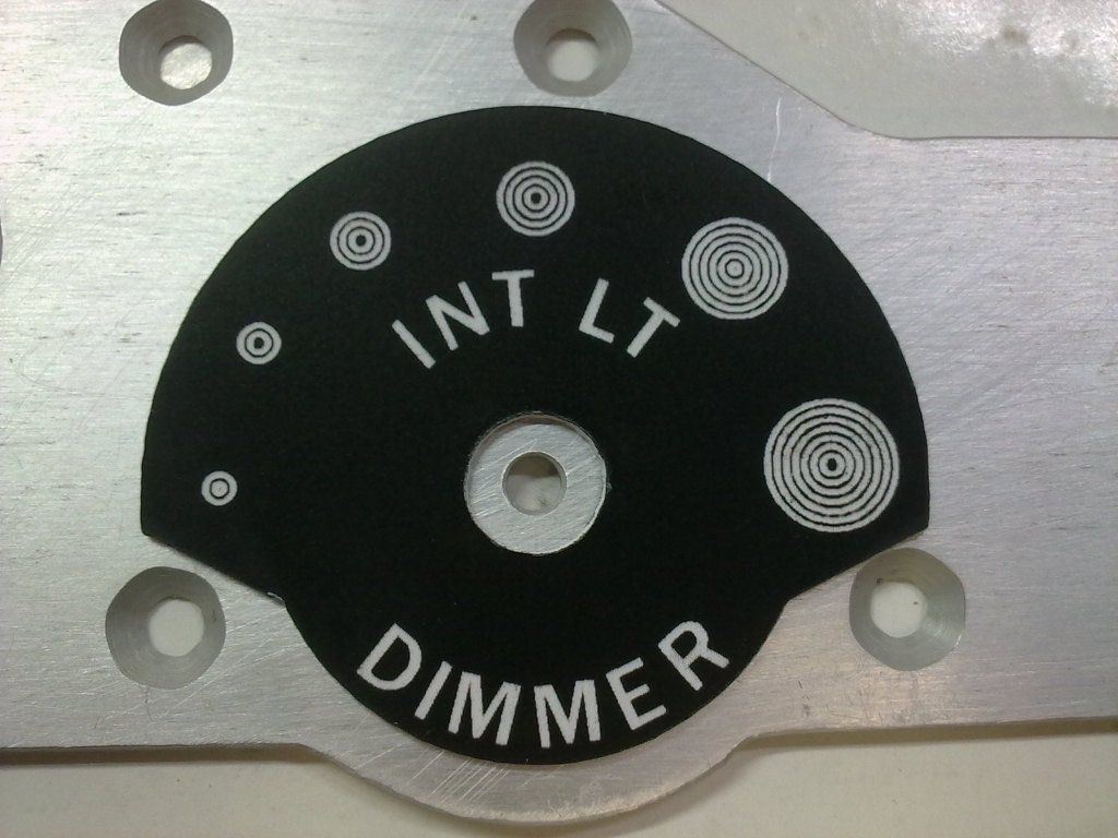

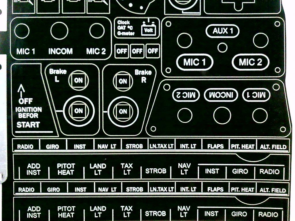

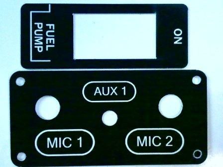

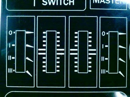

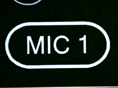

  Я не предлагал (пока) изготовление, но сам разработал и изготовил нужные мне размеры и надписи.
Оказалось, задача не тривиальная, если нужно получить то, что мне нужно, а не то, как получится...
Я обращался в Москве в три конторы. Потратил недели три. Денег отнёс не много (тысячь 5 руб), но результат,- нулевой.

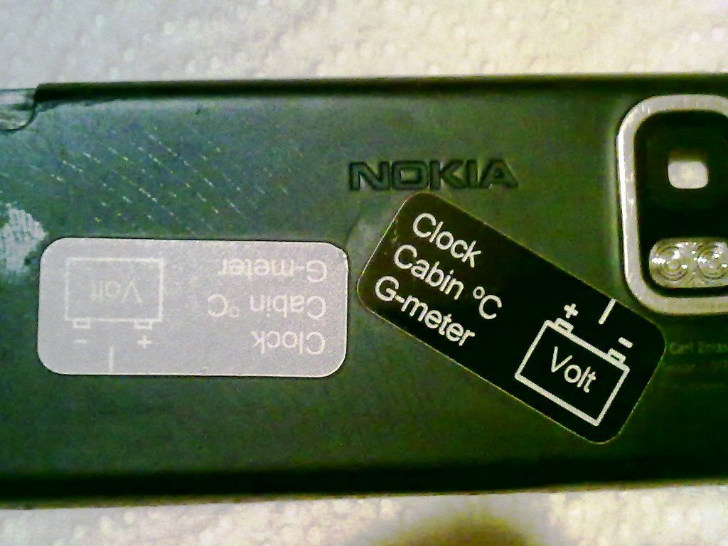

  Как говорится, "хочешь сделать хорошо,- сделай сам". Разработал макет в "CAD". Перевёл размеры в "Корел", нашёл хорошие материалы, нашёл место с правильным оборудованием и мастерами и получилось...
  Делал пробные на виниле,- сольвентная печать. Результат виден на крышке телефона - в течение года (в сравнении с наклейкой из гравированного пластика). Не понравилось, вытирается.
  Пластик не коробит и не вытирается. Надписи, в отличие от гравированых алюминиевых, не "рябят в глазах" и не бликуют. Есть разных толщин - 0,3 мм с клеем и 0,8 мм (клей наносится дополнительно).
  Опять же плюс,- можно самому подобрать шрифты и размеры на всё, что угодно.

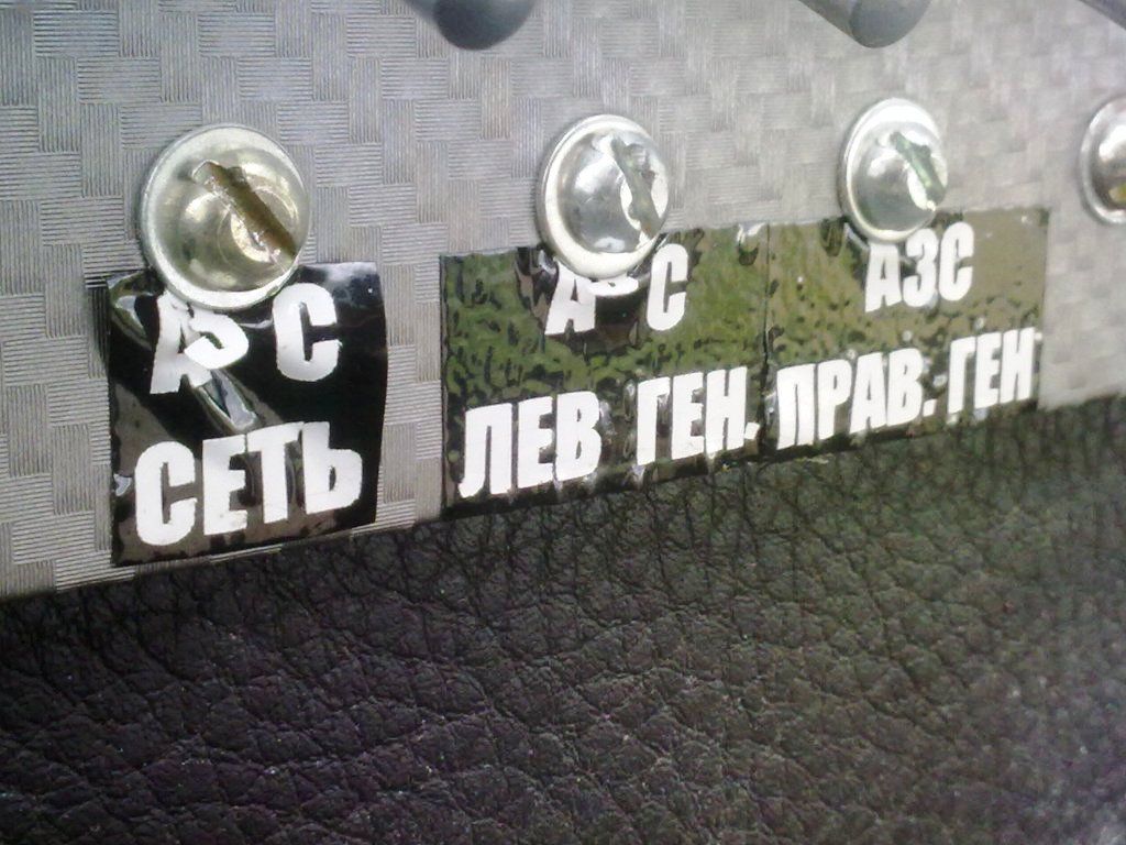

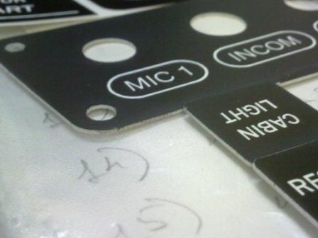

  Тонкий пластик хорош как наклейки на мелкие индикаторы, под приборы и тумблера.
  толстый пластик,-  сам как панелька под винты и как декоративные элементы.

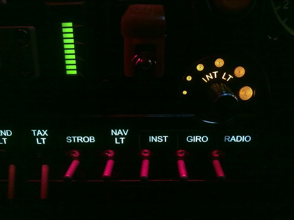

Ещё одно преимущество пластика,- через такие надписи можно организовать подсветку.

А по теме - не первый раз слюнки текут на такую красоту, особенно применительно к ночной химии... а чем это таким сиренево-фиолетовым тумблеры подсвечены, что их положение так хорошо видно ?
Вот Здесь: http://www.reaa.ru/cgi-bin/yabb/YaBB.pl?num=1450393815/0

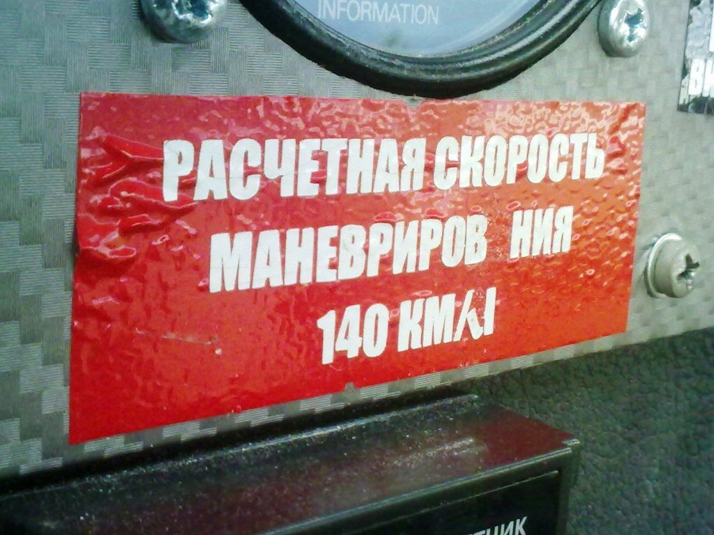

А с виниловыми наклейками происходит вот что...
