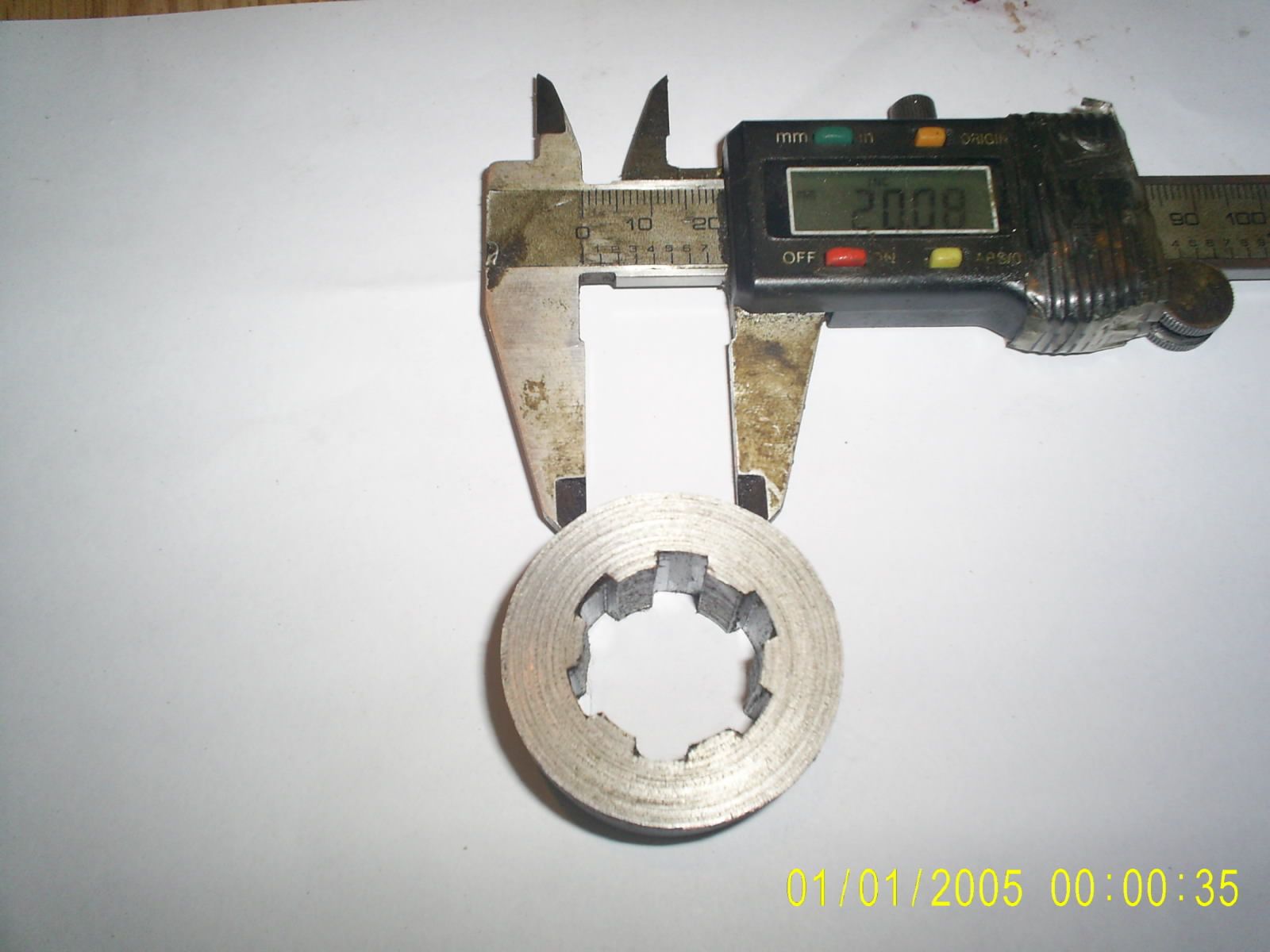

Муфты внутренним диаметром от 20 до 35 мм. Можно 6 или 10 шлицов. На фото наименьшая.
    115,4 КБ · Просмотры: 130

Муфты мы делаем сами. Вал под готовую муфту сделать не сложно.  Валы не делаем, жалко времени. Марка в основном 40Х, но можем и 12ХН3А с цементацией сделать. Минимальная толщина муфты 20мм. Максимальная от ваших финансов зависит. Долбим на долбёжном, потом калибруем прошивками.

Скиньте чертёж того что вы хотите получить в конечном итоге, так будет проще. Диаметры есть от 20 до 35 мм, если готовая подойдёт, посчитаю, новую протяжку делать не будем, ей надо 100 лет окупаться.

Протяжек у нас - больше 20 типоразмеров, под 6 и под 10 шлицов. Выставленная здесь это не муфта, а наскоро прошитый кусок трубы, муфта это несколько другое. Максимально возможный диаметр 35 мм. Но думаю ничего у нас не получится, если сразу такие сложности с чертежами, поищите в другом месте.
