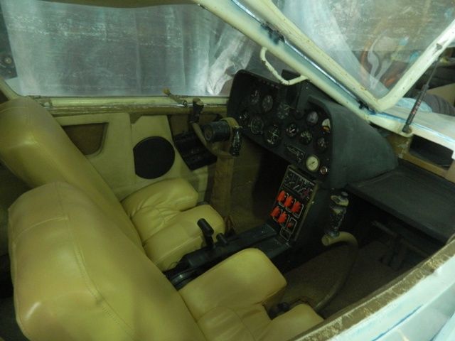

Прошу совета по конструкции легкой штурвальной колонки,выдвигающегося типа.Ручки не очень нравятся,штурвал хочу :)

ищи в теме А-22,там Юра Яковлев давал фото штурвальной конструкции.где-то у меня оно было,если найду- выложу.

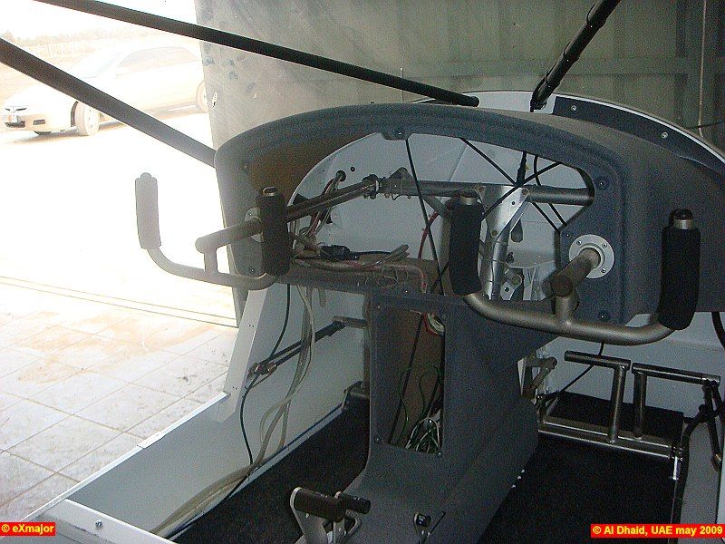

но вот такой вариант мне представляется более простым для переделки из ручки...сам думаю об этом
=ALFA=
НО Я ВСЕМУ НЕБО ПРЕДПОЧИТАЮ И ПОТОМУ Я ЛЕТАЮ...
RUSSIA MOSCOW
на ту же стойку ручки крепится лишь звездочка-цепная передача на канал крена(элероны)...продольный канал(рв) без изменений.

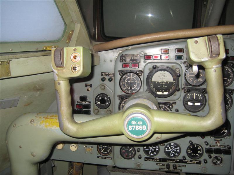

кстати,есть компромисный вариант-на Як-40,там боковая штурвальная колонка.
=ALFA=
RUSSIA MOSCOW
правда этот вариант конструктивно сложнее-там реечная передача,хотя там можно и цепную...
мне нра...мне в Як-40 вообще все нравится :)

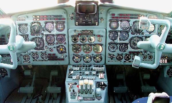

На ЯК-40 не одна, а ДВЕ колонки. А это масса, увы...
Проще и "красивше" это обыграно на американских самолётах "золотого века авиации" - вспомните только фильм "Авиатор" и перекидную влево-вправо колонку на летающей лодке Сикорского.
Или одну ажурную П-образную колонку из трубы на два штурвала у "Каталины" PBY-5A.
Или же Т-образную на "Twin Otter-е" канадском.
