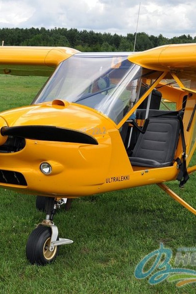

Сейчас в продажной ветке выставили Арго-2 с 64лс двигателем, пишут что летит всего 150км/ч, хотя весь зализанный и с обтекаемым фонарём. Похоже винт как сейчас принято настраивали по максимальной статтяге, и после взлёта мощный мотор превращается в тыкву. А Буревестник http://www.reaa.ru/cgi-bin/yabb/YaBB.pl?num=1310828560, с 20лс двигателем и открытой кабиной летал 145км/ч и поднимался более 5км в высоту. Явно не только благодаря продуманному планеру, но и грамотному винту. А то уже некоторые товарищи, не буду говорить кто, уже на полном серьёзе пишут что вырождение винта миф.

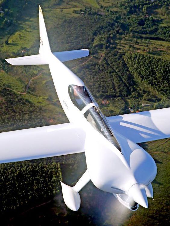

Маленький , тесный , но очень быстрый. Под капотом правда не буран.
https://www.facebook.com/AnequimProject/
https://www.flickr.com/photos/raphaelbrescia/albums/72157637963885714/

...интересный самолёт от бразильских профессора и его студентов.
ОДНАКО, в результате расчётов по нему оказалось, что у него, помимо вылизанных фюзеляжа, шасси и несущих поверхностей имеется весьма серьезный компонент сопротивления, дающий на максимальной скорости (510...520 км/ч) около четверти от суммарного.
Предположительно, это сопротивление создает "труба" в передней нижней части фюзеляжа...
В общем, есть еще резервы для 250-сильной машины...

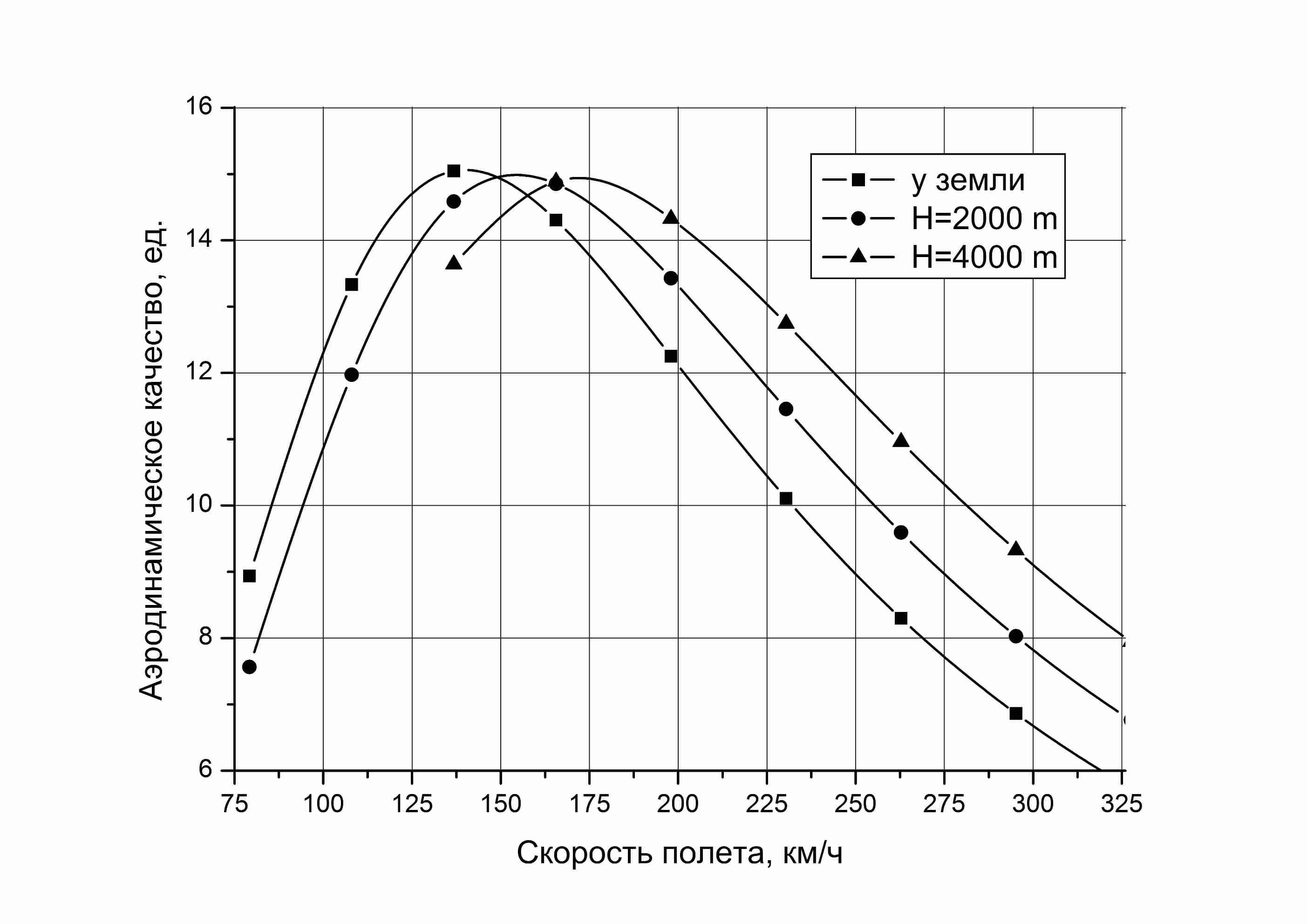

...для схемы (Пост # 231) определена зависимость реализуемого аэродинамического качества от скорости по высотам:
