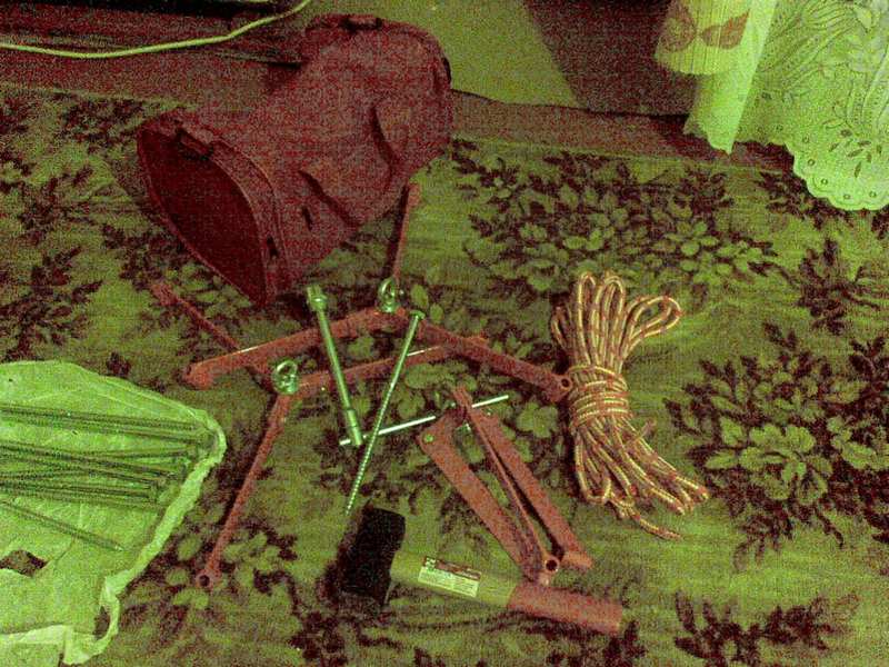

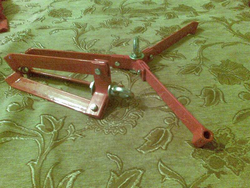

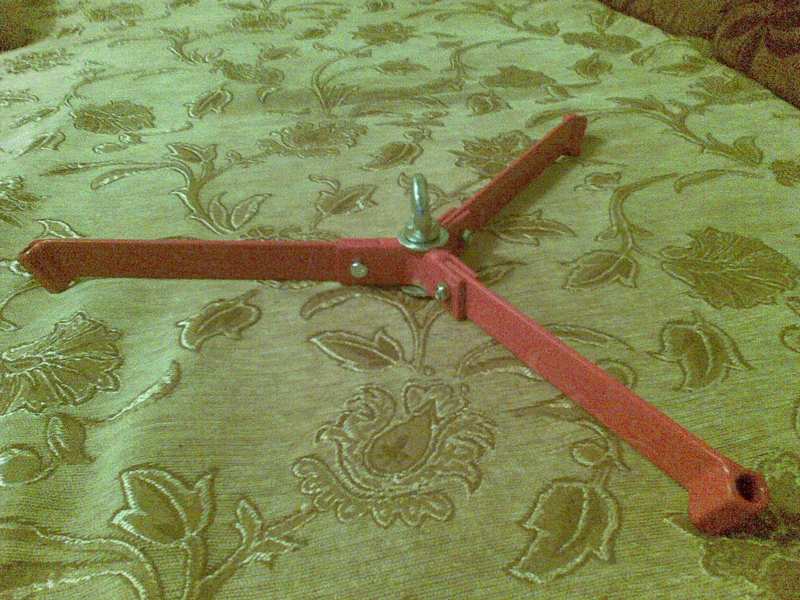

Изготовим под заказ швартовочный комплект для самолета.
вес комплекта 6 кг. от момента заказа до отправки 10-12 дней.
отправка в любую точку России транспортной компанией. цена комплекта 5500 руб.
фото.

в комплект входит:
1.крабы-3шт
2.винты-10шт
3.кувалда(1кг)-1шт
4.ключ для винтов-1шт
5.веревка(3 метра)-3шт
6.сумка-1шт
веревка на разрыв держит 1000 кг.
оптовым покупателям скидки.
испытывали на распланированной ВПП (не задернованной ) .результат положительный,вырвать смогли только вдвоем и с неимоверным усилием .  На целинном грунте хотим  усилие измерить при помощи динамометра, результат вывешу здесь.
Реальный ветер прошлой зимой на аэродроме базирования был 29 м/с... Какова длина Ваших винтов?
Вместо этой сложной конструкции я пользуюсь простыми коваными кольями длиной 50 см, которые по прочности будут лучше, а по весу одинаковыми :IMHO
не будьте так уверенны в своих кольях, я их раньше тоже использовал, а потом у ребят их из земли повыдергивало
:IMHO на наших крабах стоит 3 штыря по 26 или по 30 см в зависимости от грунта.
