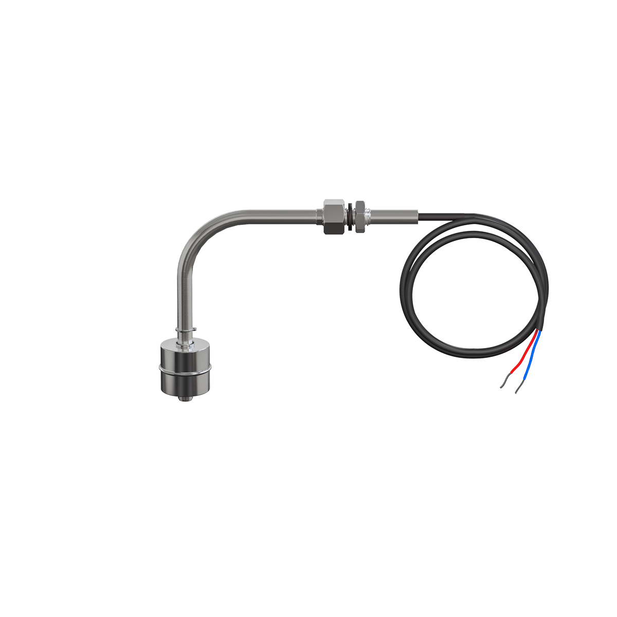

Имеется алюминиевый расходный бак, необходимо врезать датчик в верхней части бака так, чтобы лампочка загоралась, как только в баке начнет уменьшаться уровень топлива. Бак выполнен из вертикально расположенной алюминиевой трубы D=100мм. Где-то на форуме уже предлагалось готовое компактное решение, но не могу найти. Может кто подскажет?
MAXHO
Люблю самолёты
Член команды
Выбирайте любой на ваш вкус
Всё это не то. Вы, очевидно, не вникли в проблематику. Нужен датчик на замыкание (на размыкание, не важно), чтобы загорелась сигнальная лампочка когда в расходном баке начнёт уменьшаться уровень топлива. То есть бак будет ещё полон, но воздушный пузырь уже появился. Датчик нужен достаточно миниатюрный и химически стойкий к топливу.

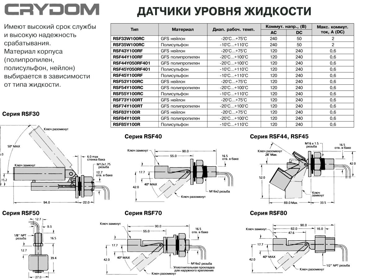

От себя добавлю, нашёл вот такую любопытный набор датчиков. Особенно нравится короткоходная серия RSF44 и RSF50. Однако смущают материалы исполнения - не выживут в бензине.
