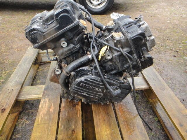

И тем более, имея представление о том как работает агрегат на фото ниже, зная, что масса у него 47 кГ, а снаряжённая с воздушным винтом и моторамой - 68 кГ. и мощность на 6000 об/мин 40 л.с.  Работать на таких оборотах он будет не одну сотню часов. И остаётся лишь навесить ВВ изготовив десяток деталей для переходной трансмиссии. И обойдётся всё это в районе от 500 до 700 у.е. если не искать варианты. А если поработать ещё руками и головой, можно и сэкономить сотню, другую баксов. К тому же, запчасти доставляют прямо к двери...

Реалист бы взял любой парапланерный агрегат сил на 20, или в крайнем случае, современную ВСУ бытового электро генератора китайского производства. Даже за такие огромные деньги как сегодня  ;D Мне просто трудно представить долго работающую эту оплакиваемую тут АСУ. В качестве СУ на ЛА до 115 кГ.  Раз уж тема именно о ней.  Хотя, уверен, появись у нас такая редкая и дорогая категория, летали бы на современных, дорогих моторах.
